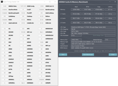

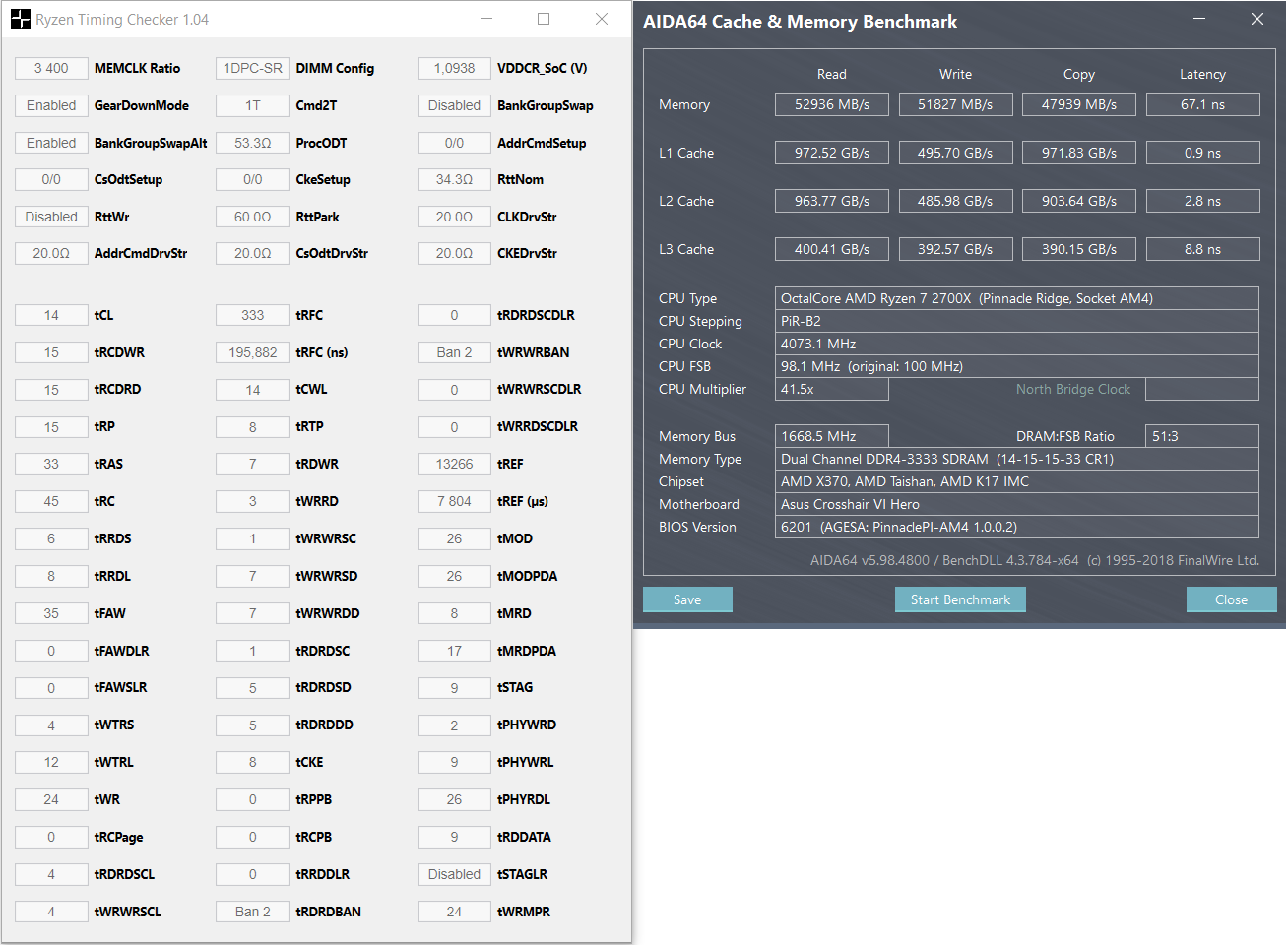

В общем выставил все по калькулятору, потом изменил первичные тайминги и добавил чуть вольтажа.
память V1.43, SOC 1.1, LCC Level 3 ( безопасны ли такие параметры на долгосрок ? )
3400 С14.PNG [ 220.68 КБ | Просмотров: 1037 ]
