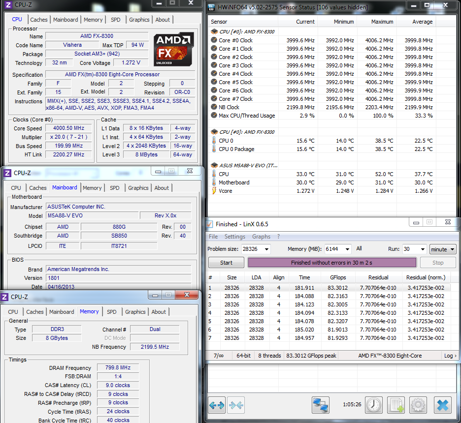

Зю , у меня раньше при таких напряжениях КП даже не стартовал ПК... А теперь не только стартует и грузится, но и выдерживает обычную работу и LinX.
Вот в чем вопрос. Во влиянии, откуда оно берется?

Bigsun писал(а):
у меня раньше при таких напряжениях КП даже не стартовал ПК... А теперь не только стартует и грузится, но и выдерживает обычную работу и LinX. Вот в чем вопрос. Во влиянии, откуда оно берется?
У тебя может и правда проблема в блоке питания? Найди мультиметр и померяй им напряжение по +12В хотя бы. Пульсации по +12В тоже попытайся померить.

Bigsun писал(а):
1) Как влияет напряжение NB (SoC) на CPU_NB, и почему.
soc это на райзенах,на ам3 это просто северник у материнки
вроде никак не влияет,но что там учудил асрок неизвестно

Регистрация: 13.05.2020
Откуда: Мытищи
Sergnos , сколько у тебя Flops на 4 ГГц? Для сравнения.
Я имел 66 GFlops, теперь 82 Gflops на 4ГГц, средний результат для это частоты. Вот чего я добивался, а мне в этом помогали. Кто мог, по доброте душевной -)

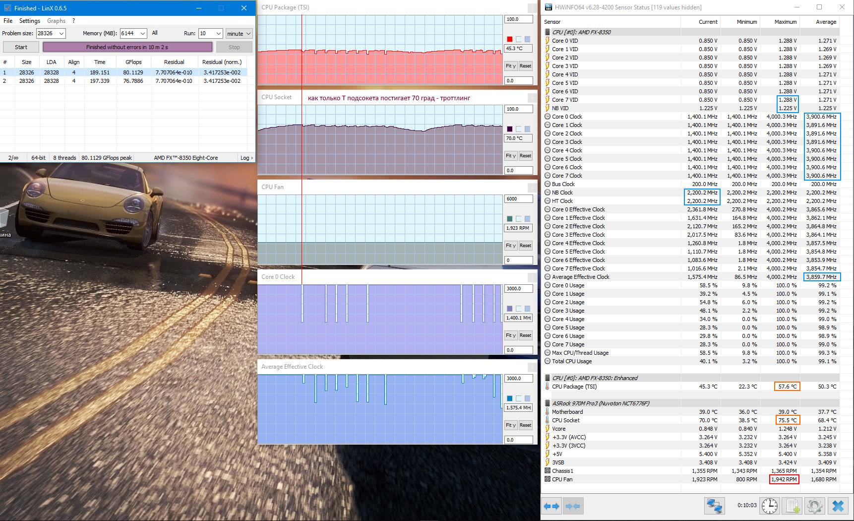

Bigsun писал(а):
а разве чужие результаты в LinX, на стоке? Для чего -)
ну вообще таблица якобы в стоке составлялась! у меня 81-83 было на стоке
Ну а у меня 76-80 на стоке, это "нижняя граница". Чуть меньше твоего. Когда достигну твоих температур, будет так как у тебя. У меня проблема не с руками или мозгами, а с железом.
80 GFlops 4000-2200-2200
