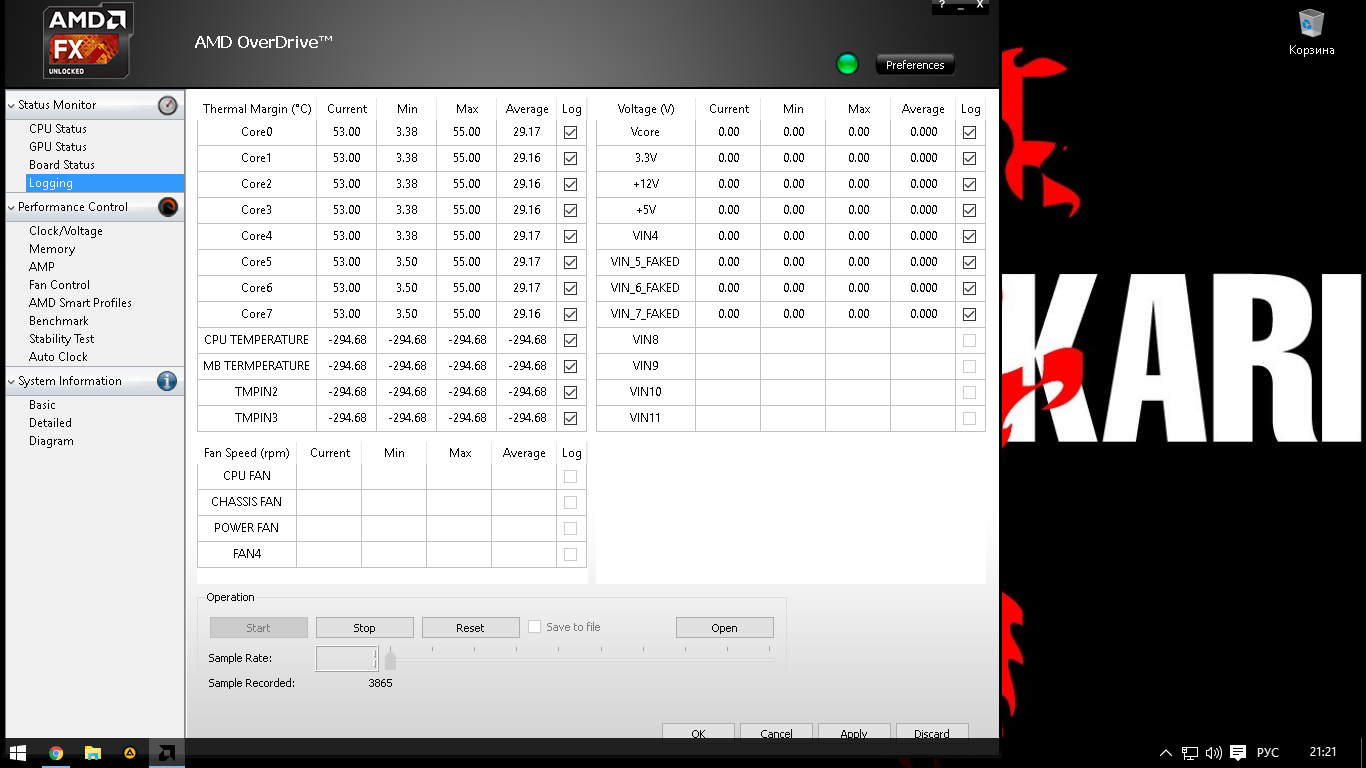

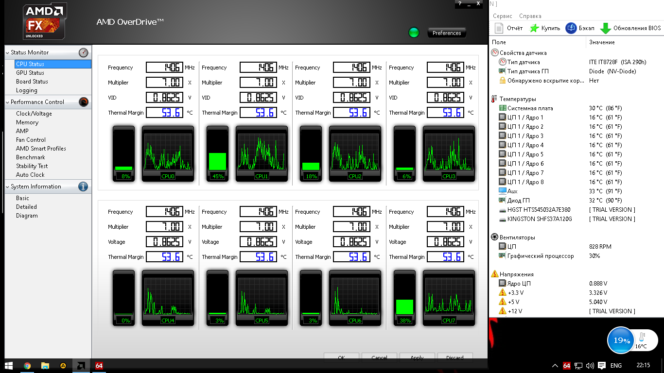

я извиняюсь, возможно не в тему, пробовал разгон в amd overdrive через auto-clock , потом заметил странность при отображении температуры, в простое 53-54, как видно на скриншоте остальные два измерителя показывают 16-17 в тоже время, так же при увеличении частоты (нагрузки) при том же benchmark в overdrive температура не поднимается а падает, можно это как то поправить а то я даже незнаю чему верить.
кулер гаммакс 300, переустанавливать (сбрасывать настройки) пробовал

Все проще -овердрайв показывает сколько осталось до срабатывания защиты в 90 градусов -потому и падает это число :) кстати не думайте что там у вас 17 градусов -там датчики более менее откалиброваны к 45 по ядрам-у вас в простое где то 38 судя по оставшимся 53 до выключения -это норма

т.е в нагрузке судя по скриншоту у меня 3 градуса до срабатывания защиты?
гаммакс 300 говорили хороший кулер а тут вот что.. причем это еще и без разгона

Romke Гаммакс300 хороший кулер, но если говорить о 8 ядерном FX в хорошем разгоне его вполне может быть мало. -3 градуса это в стресстесте? Чем грели? В реальной работе будет много меньше... У меня гаммакс300 более чем хорошо охлаждает AthlonII X4 3.7Ghz 1.5v (под нагрузкой по датчику ЦП - 55градусов, при этом я ег опочти не слышу на макс. нагрузке)...именно для 4-х ядер его хватит за глаза, а вот для тубана или 8-ядерной вишеры, может быть мало. У них потребление энергии под 250W в разгоне, с учетом КПД преобразователя питания (то что должен рассеять кулер), без учета - все 300 (потребление проца+потребление преобразователя питания)...
Регистрация: 08.02.2016
КТ это после часа игры в The Evil Within, не знаю возможно состояние термопасты проверить нужно
средняя то -29.17 но эти падения до -3 что то мне не нравятся.

хороший до 125 вт тепла отведёт при его то размере
