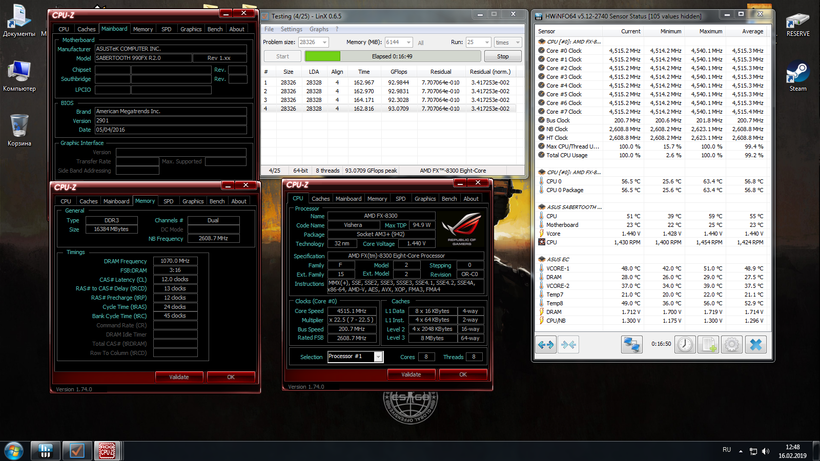

Bigsun писал(а):
А у тебя датчик что показывает? Я что-то не пойму из твоих скиншотов.
Ни одна **** программа не показывает нормально все датчики сразу.
На этот раз я разогрел датчик VCORE1 до 70°С
Но я без понятия, какая при этом температура мосфетов. Их много, а датчиков два и датчики стоят на плате сильно в стороне от транзисторов.
Если ты думаешь, что температура этого терморезистора и температура КРИСТАЛЛА мосфета это одно и то же, то сильно ошибаешься.
Там заморочки примерно такие же, как с измерением температуры процессора, т.е. вера внешним датчикам очень ограниченная.
Думаю, что 70°С на датчике это допустимо, но уже по грани фола.
В противном случае, на них бы производители ставили нормальные кулеры, а не сомнительные радиаторы с термопрокладками.
Заметь, троттлинга нет.
Я сужу по минимальной частоте ядер в линксе, за исключением времени разгона и торможения. Это примерно по 7 секунд в начале и конце каждой задачи.

iskandar писал(а):
Пропуска тактов у меня не было ни на каких тестах
И да. Как ты это это определил то -))) average effective clock просто так разработчик засунул в программу, ради хохмы -))) она потому и effective clock, что можно судить об эффективности тактов.

Bigsun писал(а):
Троттлинг по подсокету начинается при 70 °С. Опять, учитывай еще то, что датчик может и врать.
Я читал про 62°С и 72°С как предельно ДОПУСТИМЫЕ температуры кристалла и подсокетного датчика. При них тротлинга еще нет, но это уже на грани. Но, с другой стороны, я в линксе и не работаю, это всего лишь стресс тест для проверки.
Причём тротлинг процессора именно от температуры ядер зависит, а не от сокета.
Я тебе уже сто раз повторял. Нет у меня пропуска тактов.
То, что тебе кажется сбросом частоты это разгон и торможение самого линкса. Не знаю, что там за алгоритмы, но но на 100% нагрузку выходит примерно за 7 секунд и столько же времени примерно тратит в конце на торможение. Всё остальное время частота ядер почти как вкопанная стоит.
Объясни как в хуинфе графики рисовать и я сделаю скриншот.
Могу OCTT запустить с настройкой linpack, там есть график частоты.
:facepalm: ладно мне все понятно -))) извини что что-то советую -)))

Bigsun
Я всю дорогу пялился в цифры, а они в реальном времени показываются. Сброс частоты ядер в самом начале и в самом конце каждой задачи линкса.
Я думаю, что к тротлингу это вообще никакого отношения не имеет.
Я могу отрезать первые 7 секунд, сбросив показания хунфы и сделать скриншот до того, как линкс начнёт завершать задачу.
Это минут 6 примерно по времени. И в течение всего этого времени минимальная и максимальная частоты ядер будут одинаковыми.
Объясни как график частоты вывести и я покажу, что нет сброса частот.
Могу в OCTT запустить linpak какой-нибудь.
VRM это сложное устройство, занимающее большой кусок материнской платы. И у него в разных точках разные температуры. Текстолит с медными дорожками, транзисторы. дроссели, куча резисторов и других элементов. Радиаторы, термопрокладки и т.п.
Для нас важна температура КРИСТАЛЛОВ транзисторов. Внутри транзисторов встроенных термодатчиков нет. Температура меряется косвенным способом с помощью терморезисторов, стоящих на плате рядом с транзисторами.
Я абсолютно точно знаю, где именно на МОЕЙ плате стоят эти два терморезистора, какого они размера и номинала.
Т.е. даже температура корпуса ближайшего транзистора не равна температуре терморезистора. А есть ещё не ближайшие, а нам нужна температура кристалла, а не корпуса.
Потому все эти показания термодатчиков VRM очень условны.

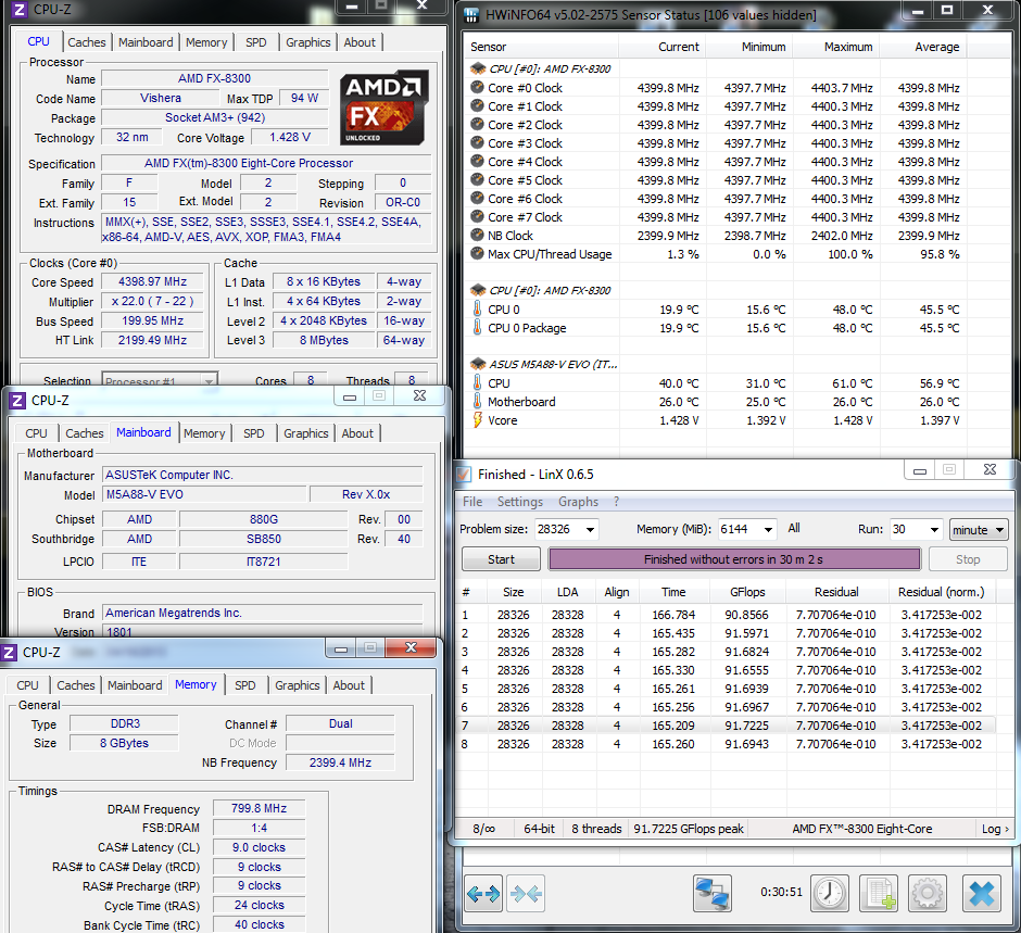

iskandar писал(а):
В это время частота ядер по-любому сбрасывается.
если сделать нормально,то ничего там не сбрасывается
Безымянный.png [ 667.73 КБ | Просмотров: 822 ]
а как это сделать,догадывайся сам
нет,но на грани! Ты сидишь на топовой матери,а результаты дно донное
Безымянный.png [ 188.4 КБ | Просмотров: 814 ]
Моя старушка тебя нагнула
4400-2400-1600(1.428в).png [ 227.32 КБ | Просмотров: 814 ]

Bigsun писал(а):
Что и требовалось доказать, как говорится -) Ты же знаешь какой формы транзисторы и почему они так сильно прижаты к плате? Транзисторы отдают текстолиту практически столько же тепла, сколько и радиатору.
Поэтому то, что покажет красный терморезистор, фактически и есть усредненная температура радиатора. Изготовитель не зря именно там его расположил.
Теперь скажи, где эта температура у тебя на скиншотах (обведи) -) Дальше будет интереснее -)
Всё так до тех пор, пока ты не начинаешь дуть воздухом прямо на датчики. При этом датчики можно охладить гораздо сильнее, чем транзисторы и они начинают показывать погоду на Марсе.
Красный - VCORE-2, он с края платы стоит и при прямом обдуве его показания под большим вопросом.
Жёлтый - VCORE-1
У транзисторов такого типа теплотвод через ноги и на радиатор примерно 50:50.
Но у меня похоже и правда проблемы с термопрокладкой между радиатором и мосфетами. Буду разбираться.
Добавлено спустя 3 минуты 55 секунд:
Bigsun писал(а):
Как ты достиг CPU_NB 2600 МГц при 1,2 В? Это как-то нереально... Кондиционер в комнате на полную включил? -))) И снял обе крышки -)))
Вообще без проблем, это мне никаких усилий не стоило. Я же выложил все настройки биоса и показания датчиков. Видно же температуру материнки.
В ЭТОЙ комнате (где компьютер стоит) нет кондиционера вообще.
Могу попробовать ещё поднять ради любопытства.
Большую часть напряжений мать сама в автомате выставили, это тоже видно на моих скринах.
Добавлено спустя 7 минут 15 секунд:
Я не хочу насиловать систему питания пока есть проблемы с её охлаждением.
Раньше этот вопрос не стол потому, что самым слабым звеном было охлаждения процессора и до перегрева VRM дело вообще не доходило.
В принципе, температуры 70-80°С для мосфетов не являются чем-то запредельным. Если производитель поставил транзисторы с достаточным запасом по току и с малым сопротивлением открытого канала.
Меня другой вопрос несколько волнует. В многофазных системах питания при перегреве отдельных фаз начнётся цирк с конями. Увеличится ток по остальным фазам и увеличатся низкочастотные (относительно) пульсации на выходе. А вот это может стать причиной нестабильности работы процессора. Так что надо бороться с охлаждением VRM.
Конечно не реально,потому что он тестит все вёрдом
Ryzen 7 5700X[4.5hHz]|IH-THOR|MSI B450A-PRO MAX|Crucial Ballistix 3800|RX6900XT XFX MERC319|TT Toughpower XT 775W|ASUS TA-U1
Регистрация: 13.05.2020
Откуда: Мытищи
Правильно он показывает. Я тебе в теории посчитал 56 градусов, а он показывает 59-62. Я не намного ошибся -) Что и требовалось доказать -)
Я думаю там два датчика как раз для корреляции результата.
И что? Просто радиаторы подобраны с учетом этого, естественно. 30-50% теплоотвода в общем, как я и сказал.
На-ко-нец-то! Что и требовалось доказать -) Я именно к этому тебя вел. Чтобы ты сам убедился.
в пределах нормы: https://ibb.co/LPJ7tPn , у Profa на гиге за 100+ бывало ходили...
https://ibb.co/Sf1jB85
Откуда: Мытищи
michernov ,
По идее, VCORE-2 = 64 градуса должно быть и на радиаторе. Если, конечно, там все в порядке с термоинтерфейсом. При такой нагрузке, думаю, так и будет на этой МП.
