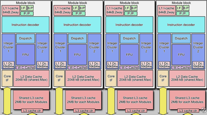

Так. Вопрос на засыпку, повторю -) Откуда получает питание кеш L2?
Блоки Vishera
vishera.png [ 253.65 КБ | Просмотров: 386 ]
От ядра, т.к. это единый "логический блок". Есть возражения?
14700KF |MSI B760M Gaming Plus WiFi D4 |Chieftec ICEBERG240 |INNO3D RTX5060 |32Гб DDR4@4000 G1DR CL17 |18Тб NAS-grade DAS |1ST DK D3-B |ASUS VA27AQSB | PPG-850-C |W11
