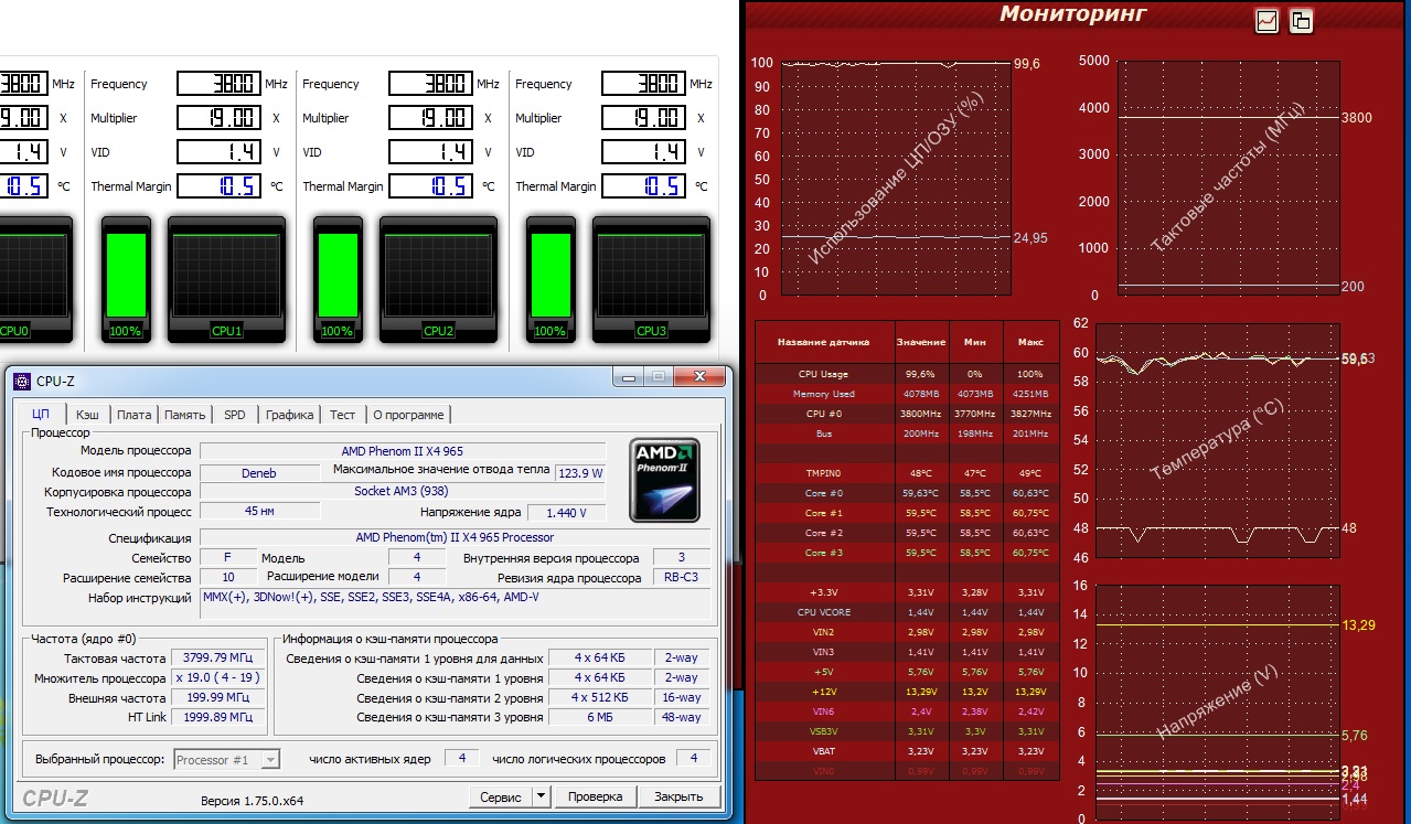

Выбор предельной температуры по разному пишут. Здесь в FAQ написано не превышать 70 (или 62)градусов по максимальной из корпуса и ядра температурой. Программа АMD Overdrive показывает границу 70 по ядрам. Но наверное если превышать температуру по ядрам то процессор сам лучше знает когда защитить себя и понизить нагрузку?
Начал разгон с неудавшихся ранее 3.8ГГц. Повысил напряжение на 0.01. 10 мин LinPack - все ок. Температура корпуса 50, ядер 65. Для начала попробую разогнать сколько получится до температуры 70 по ядру. Дальше посмотрю...
Регистрация: 15.10.2004
На сколько я помню AMD Overdrive показывает запас до критической температуры (ведет обратный отсчет). Сколько у вас показывает под стресстестом?
Да, отключится в самом крайнем случае. Если не превышать разумные значения vcore (означенные выше 1.525 - более чем разумны), убить проц температурой вряд-ли возможно...
Регистрация: 21.04.2016
Стресс-тест AOD грузит немного полегче. Показывает обратный отсчет до 70 по ядрам. Программе от разработчика процессора уж точно можно доверять по вопросу допустимой температуры...
В AOD стресс тест при 3.8ГГц проходит успешно и при напряжении в авто, а OCCT LinPack дает bsod - для успеха требуется повышение напряжения на 0.01
Комментарий к файлу: Стресс тест в AOD

demvlad Ну как сказать...дело в том что эти показания по ядрам варьируют свою адекватность не только от модели к модели, но и от степпинга к степпингу, потому ими никто не пользуется а все смотрят как раз на показания CPU. Так для них вполне традиционны показания в простое температуры процессора ниже комнатной температуры (У меня например так, показания ядер ниже показаний датчика CPU и на работающем проце находятся на уровне или чуть ниже комнатной)...
Далее, 70С если это реально температура на ядрах никак не может быть критической...критические температуры для процессорных кристаллов имеют значения порядка 120С.
Добавлено спустя 10 минут 25 секунд:
Еще один интересный момент.
Я сейчас посмотрел у себя...AOD показывает тоже критическую 70 для моего проца Athlon II X3 455, и для вашего 70... в то время как даже температура корпуса (не кристалла, а корпуса - то есть температура крышки) на сайте AMD для моего проца заявлена 75С. Для вашего проца температура корпуса 62.5 (это нормально так как tcase max. зависит от TDP). При этом показания проги в моем случае не сходятся даже с логикой (температура кристалла всегда будет выше температуры на крышке, а прога заявляет критическую температуру на ядрах ниже чем заявлена температура на крышке). Ну и как выше уже говорил, не может быть опасной для кристалла температура в 70С...это нонсенс.
Так что бред это всё...у амд традиционно и исторически с термомониторингом не ладно. Я все таки по прежнему настаиваю на своих рекомендациях...ну а дальше уже сами смотрите. AMD K10.5 уже оч. давно существует и всё это 100 раз уже перетёрто.
Так что бред это всё...у амд традиционно и исторически с термомониторингом не ладно. Я все таки по прежнему настаиваю на своих рекомендациях...ну а дальше уже сами смотрите. AMD K10.5 уже оч. давно существует и всё это 100 раз уже перетёрто.[/quote]
Ok. Спасибо. Буду разгонять последовательно... По паспорту 62 - это температура корпуса?
В центре крышки. Измеряется в лабораторных условиях. Датчика там нет.

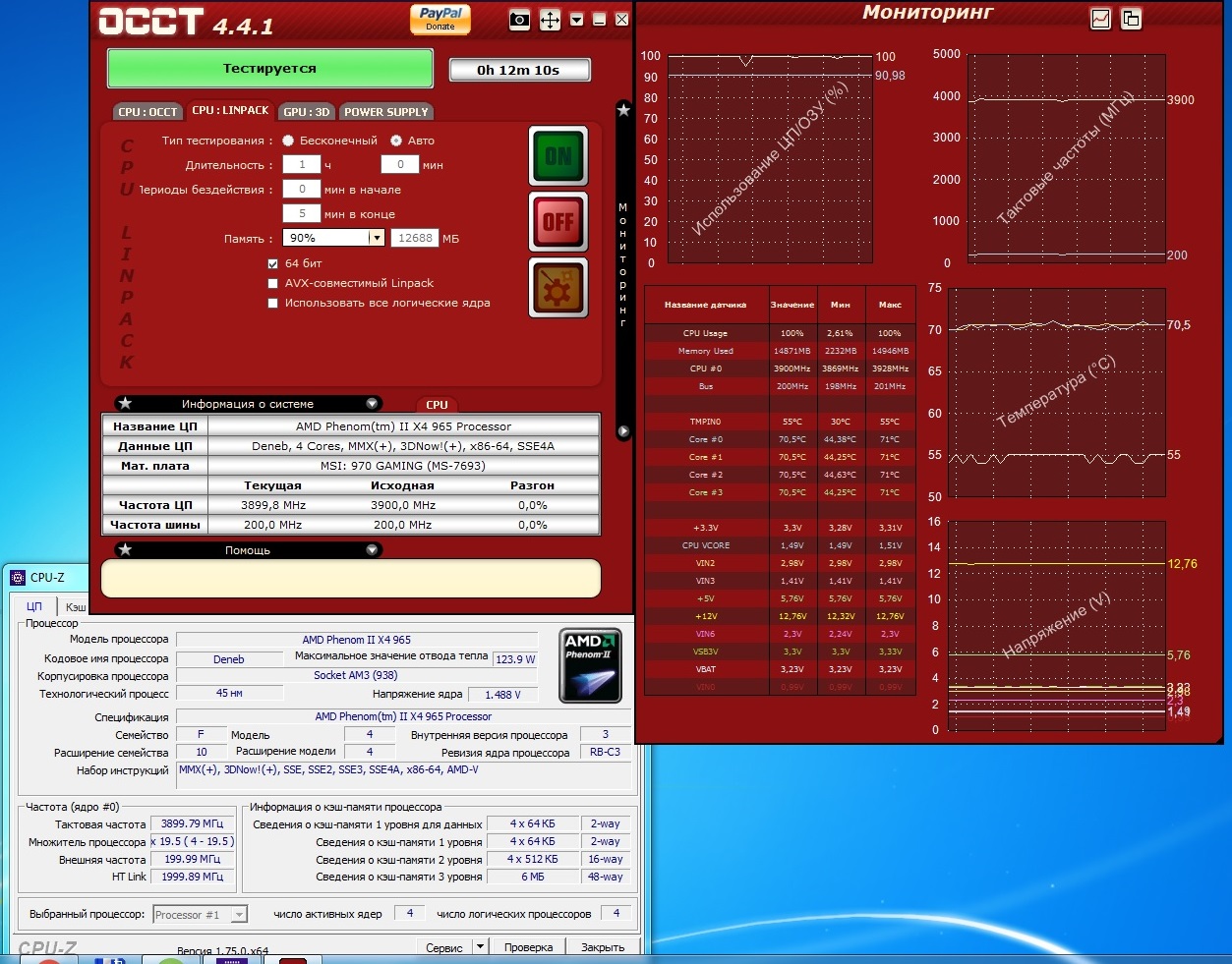

Попробовал сегодня одолеть 3.9ГГц. Повысил постепенно V до 1.504 (при стресс тесте просело до 1.4880). Максимальная температура ядер около 70 (на уровне моего текущего "психологического" предела), корпуса ЦП - 55град. Довольно долго тестировал в OCCT LinPack. Но на 38й минуте тест остановился сам обнаружив ошибку. Предыдущая итерация с V на 0.01В меньшем вылетала уже через 5мин с BSOD. Так что завтра добавлю еще 0.01В на процессор...
Заметил при тестировании, что ошибка выскакивает не обязательно при полной загрузке ЦП и максимальной температуре, но и в период кратковременного отдыха процессора при тесте, который OCCT делает каждые 20минут. Так что не в 70 градусах дело...
Обнаружил неточность в описании конфигурации своего компьютера при первом обращении на форум. Кулер у меня Zalman 8x Optima, а не 10x. А этот 8x не очень то хвалят в обзорах и отзывах, не рекомендуя для сильного разгона. Знал бы при покупке - купил бы наверное другой. Хотя этот по высоте входит в мой корпус компа с весьма небольшим зазором, другой кулер может и не войти...
3900 1.5V.jpg [ 385.26 КБ | Просмотров: 5961 ]

Вопрос с температурами закрыт. Заменил кулер на Zalman CNPS 10x Performa. Температуры заметно понизились!!!
При разгоне до 3.9ГГц, V=1.5В в тесте LinX температура корпуса процессора 46, ядер 62. Теперь можно спокойно разгонять дальше... Будут вопросы - буду обращаться в другой раздел форума...
