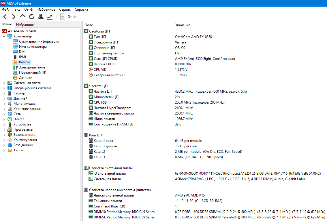

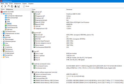

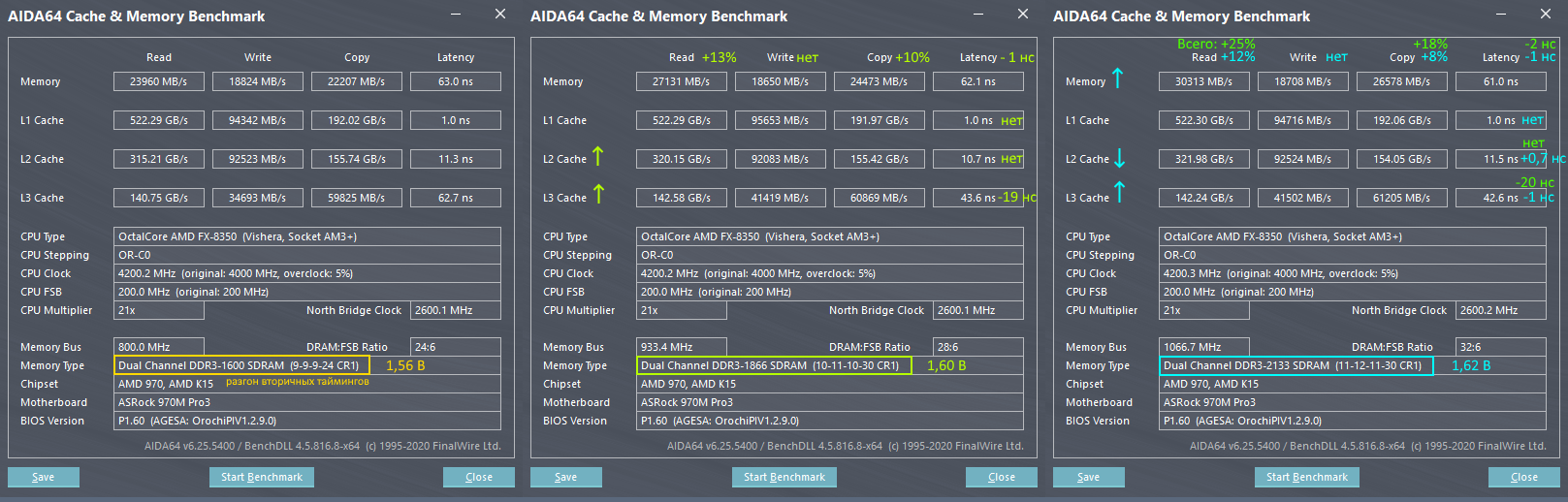

iskandar , ради спортивного интереса, я попробовал ОЗУ до 2133 МГц (сток 1600) и у меня все получилось.
Профит от разгона подсистемы памяти 1600->2133 при CPU_NB = 2600
AIDA64 тест память и кеш - разгон - 4200-2600-1600-1866-2133 CR1T.png [ 301.34 КБ | Просмотров: 575 ]
Обрати внимание, у тебя тайминги намного лучше, а профит - практически такой же (чтение и копирование чуть хуже). Да и сама ОЗУ 1866 в стоке. Что-то ты сделал не верно недоработал, ИМХО.
Частоты и напряжения

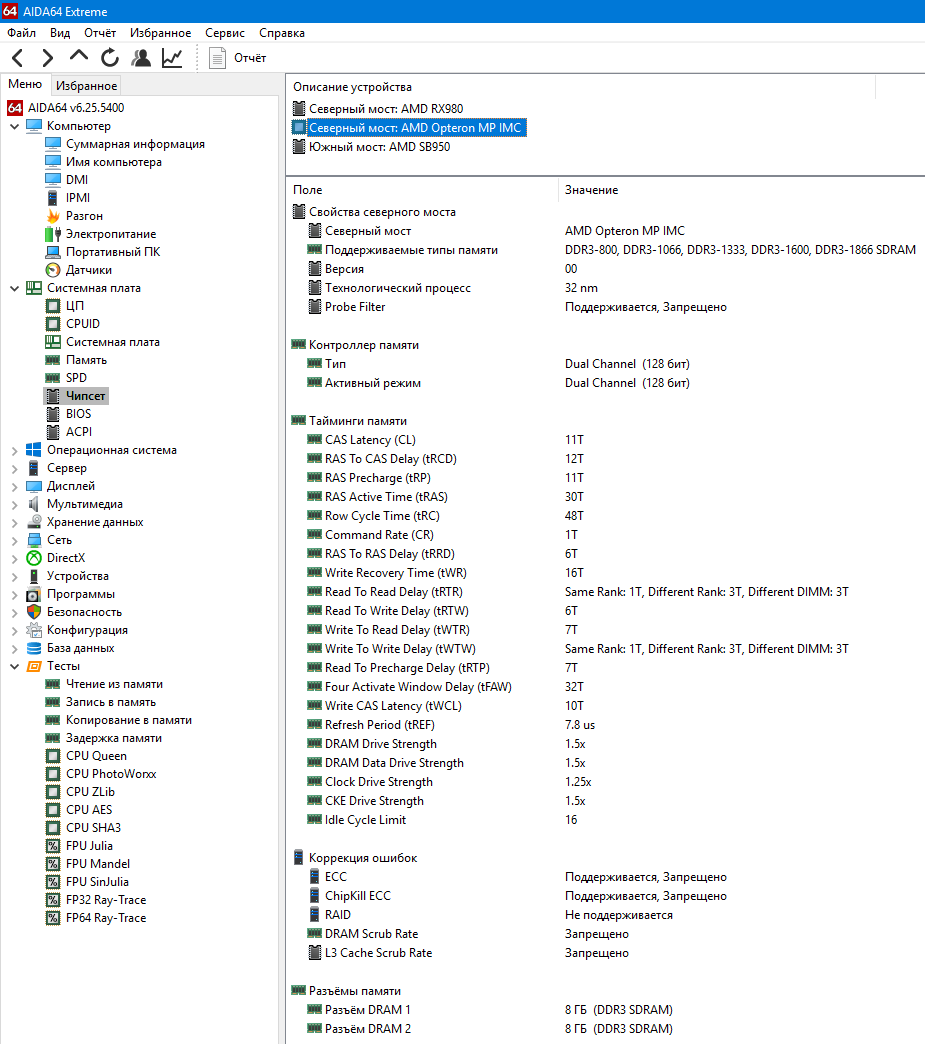

AIDA64 текущие частоты mem-2133 CR1T.png [ 101.64 КБ | Просмотров: 575 ]
Тайминги
AIDA64 текущие тайминги mem-2133 CR1T.png [ 126.35 КБ | Просмотров: 566 ]

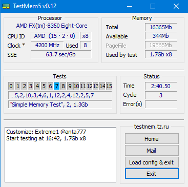

TM5
DDR3-2133 testmem5 - разгон - нет ошибок - 2 ч 40 мин.png [ 24.81 КБ | Просмотров: 575 ]
NB = 1,12 В
Вторичные тайминги тоже корректировал, на каждой ступени разгона.
LinX - тоже без ошибок, но 6 Gflops я потерял из-за возросших напряжений (потому что у меня VRM слабое). Страшного ничего нет, т.к. реальная нагрузка куда меньше.
TM5 всю ночь гонять смысла не вижу. Если есть шибки, они сыплются уже в течении первых 10 минут. ИМХО.

наладилось, но не всё: https://ibb.co/ZGCK9M5 , из шести проходов линкса только один нормальный-правильный (пятый), остальные все с невязками. надо от них избавляться...
https://ibb.co/Sf1jB85

были сомнения! но, найденные в ветке, результаты парочки крутых разгончиков: https://ibb.co/x7pTZnW ; https://ibb.co/MhC0v6J и сравнение с предыдущим результатом ТС: https://ibb.co/frW0w6d , их отсекли напрочь.
