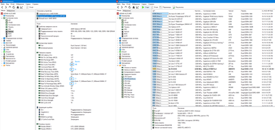

iskandar писал(а):
Не менять ничего, кроме напряжения CPU/NB до тех пор, пока результаты в LinX не испортятся?
да, не меняя ничего, только CPU/NB выставляем на 2200мгц и первоначальный вольтаж на него 1.200в, затем (если не проходит LinX) поднимаем напругу по шагу до стабильности. смотрим разницу от NB VID.
https://ibb.co/Sf1jB85

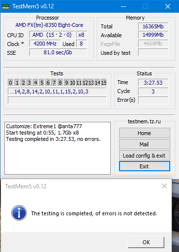

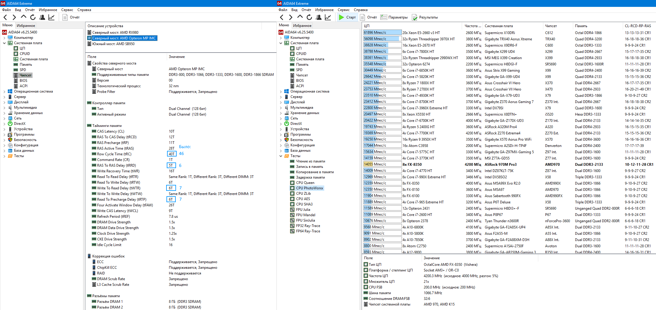

Bigsun писал(а):
Дайте ее, сравню хоть со своими достижениями -)
вчера вечером прогнал
2400cl11 dr tm5
2400cl11 dr tm5.jpg [ 276.34 КБ | Просмотров: 544 ]
2400cl11 dr aida
2400cl11 dr aida.jpg [ 312.84 КБ | Просмотров: 544 ]

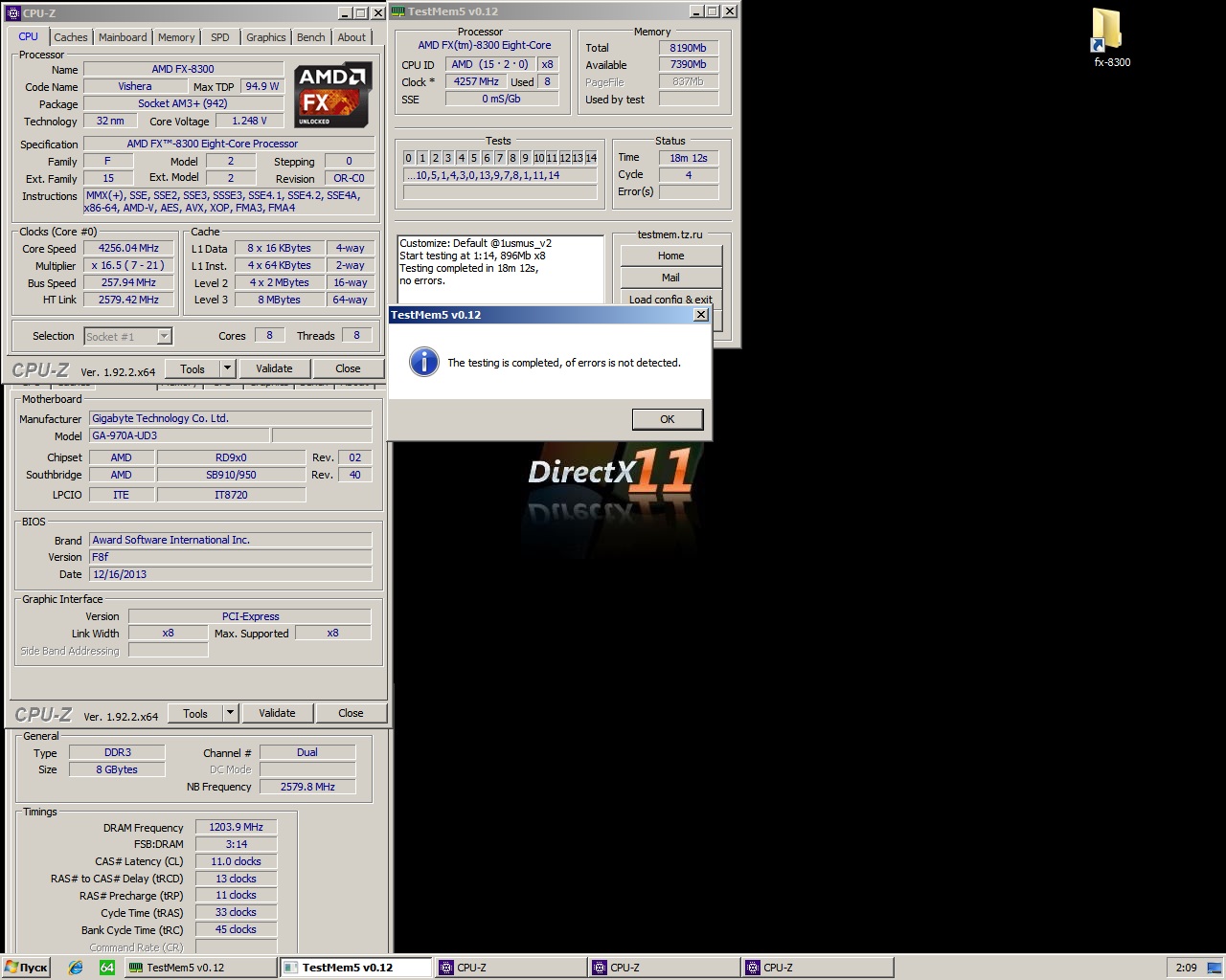

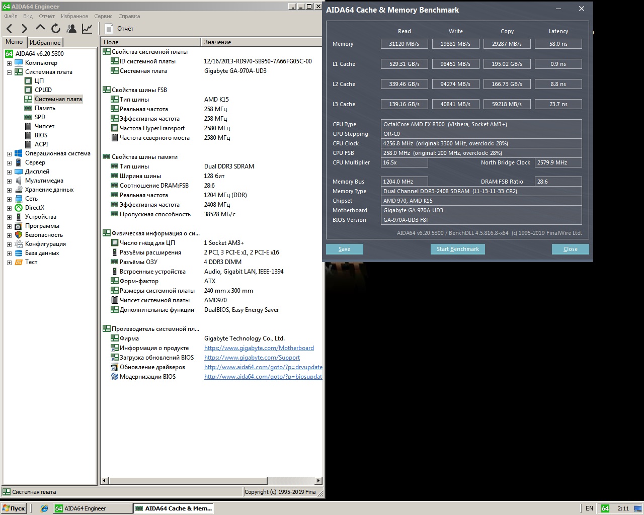

Remarc , для 2400 показатели ИМХО маловаты. И Customize default (18 минут - ниочем) даже от 1usmus, это очень слабое тестирование (легкое).
Тест TM5
DDR3-2133 CL10 testmem5 - разгон - нет ошибок.png [ 38.17 КБ | Просмотров: 527 ]
действительно,ну сделай тогда лучше с такими настройками :-)
профиль от 1usmus это далеко не слабое тестирование,для тебя ни о чем,а меня устраивает

спасибо! но, в данном, интересует стабильная напруга на КП в стоке под линксом, для сравнения разницы от NB VID на системе ТС.

Конкретно у iskandar , я думаю, должно заработать так:
КП 2600 МГц при 1,350 В
ЦП 4200 МГц при 1,325 В, 4400 МГц при 1,425 В
ОЗУ 2133 МГц при 1,7 В, тайминги надо подбирать.
NB = 1,14 В
FSB = 200 МГц
Мои тайминги и результат CPU PhotoWorxx
AIDA64 CPU PhotoWorxx 4200-2600-2133 CR1T CL10 WCL9 + secondary timings тест.png
AIDA64 CPU PhotoWorxx 4200-2600-2133 CR1T CL10 WCL9 + secondary timings тест.png [ 234.04 КБ | Просмотров: 384 ]
