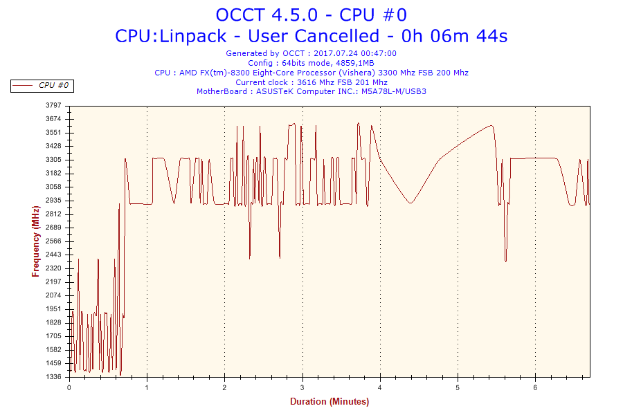

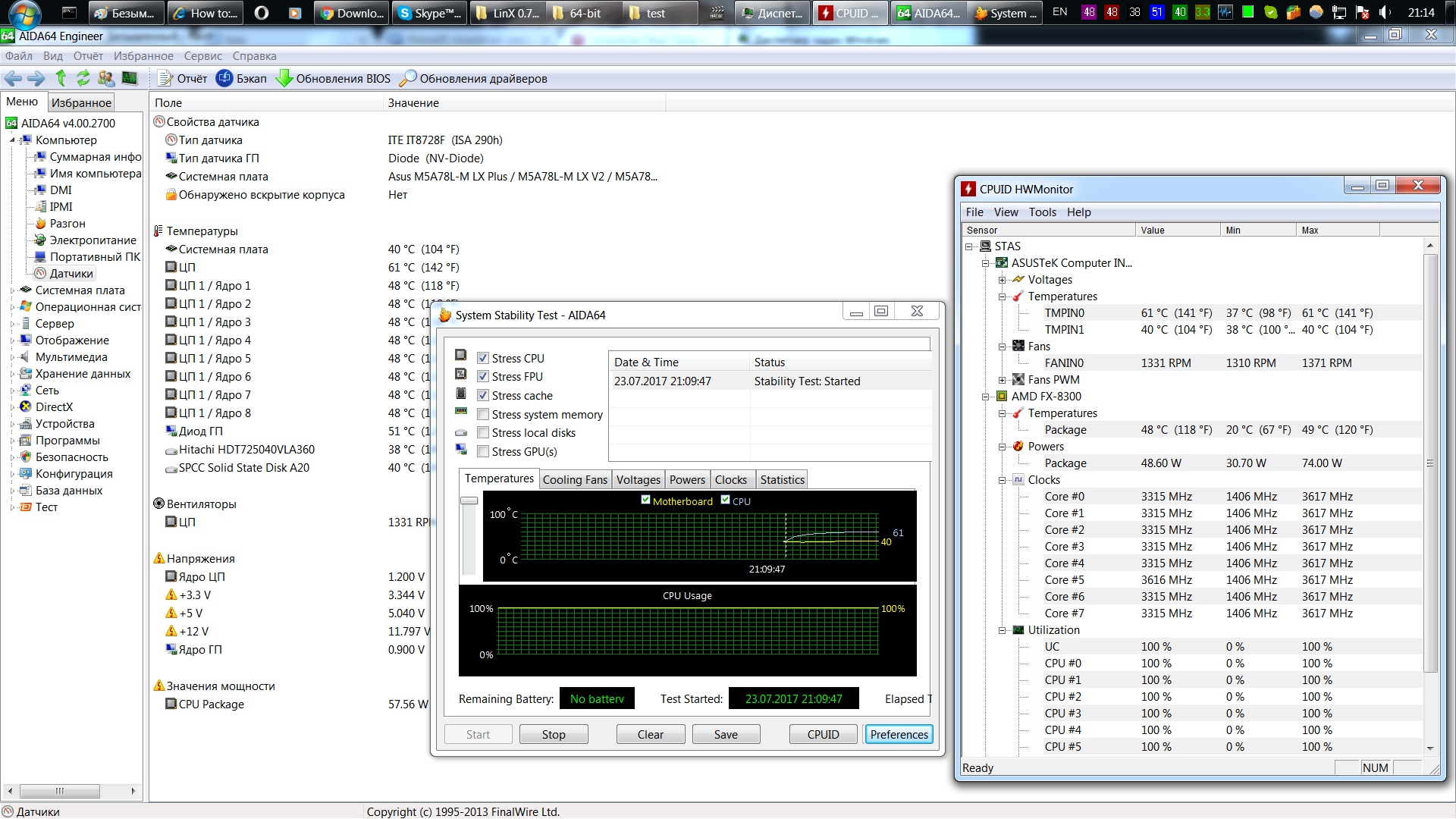

извиняюсь за ламерский вопрос не имею возможности много времени сидеть на форуме :(
Чем лучше всего мерять температуру FX8300 какой программой ?
AIDA64 сойдет ?
проц таки занижает частоту
2017-07-24-00h47-Frequency-CPU #0.png [ 44.41 КБ | Просмотров: 5993 ]
2.jpg [ 597.63 КБ | Просмотров: 6001 ]
