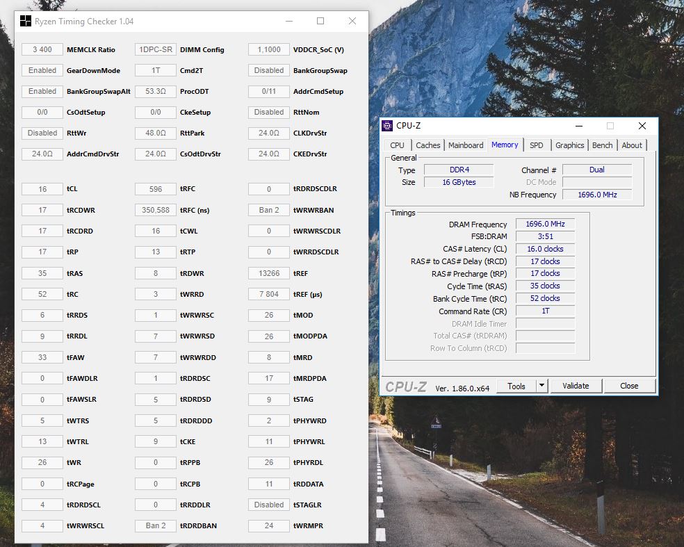

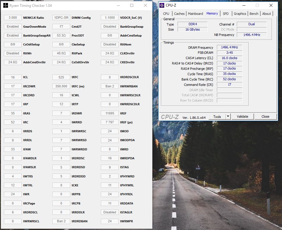

Laxs21 скрины, как и обещал
3000 vs 3400
DDR4 3000.JPG [ 137.02 КБ | Просмотров: 1539 ]
ddr4 3400.JPG [ 149.49 КБ | Просмотров: 1539 ]
i5 4460 / B85 / 16GB / GTX 1060
на 3000 trdrdscl/twrwrscl 6 но на 3400 почему-то trdrdscl/twrwrscl 4

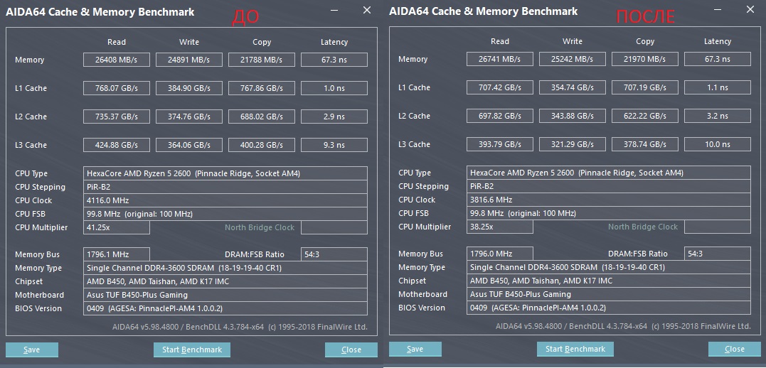

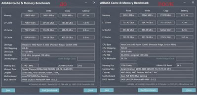

Spaik писал(а):
468 или 470 попробуйте
Сейчас остановился на 418. 410 даже не запускается, а 415 выдает БСОД в линксе. Прикладываю скриншоты до и после.
Сравнение.jpg [ 181.61 КБ | Просмотров: 1287 ]
Ну вот, нашли предел :) как я и писал, в районе 420. в двухканале результаты удвоятся.
ну какие же это до и после? В первом частота 4125 во втором 3825, ты частоту проца подними и покажи результаты.
Память на 3600 не работает при частоте проца 4125, закончу с памятью, потом займусь разгоном проца. КОнечно будут скрины будут с одинаковой частотой потом, сейчас кидаю что есть.
смысла нет с 2мя плашками на 3600 не будет работать.

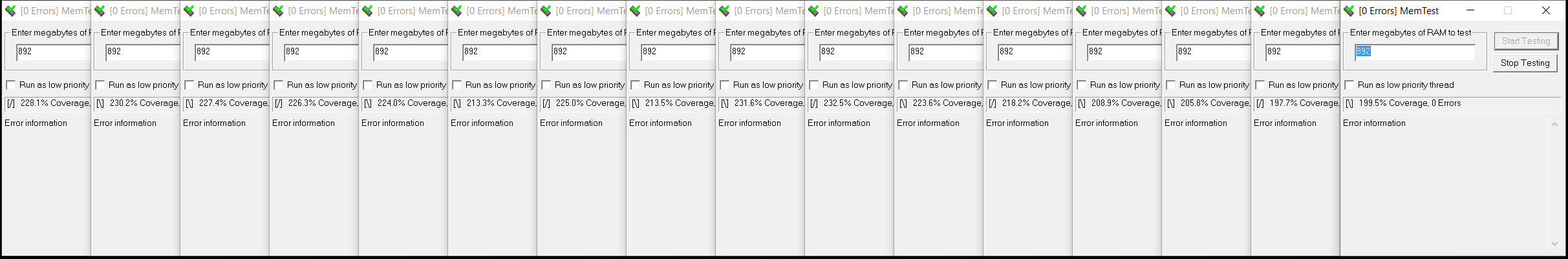

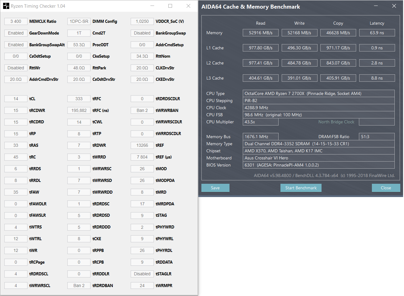

При длительных тестах было несколько ошибок, пока не поставил дополнительный обдув на память.
С обдувом и параметрами: SOC 1.035, память 1.395, bios 6301 - 200% RunMemTest-Pro-v2.5 прошел без ошибок.
При вольтаже 1.38 комп иногда зависает.
3466 может с обдувом и теми же таймингами, но уже просит вольтаж 1.42
Что можно улучшить ?
Владельцы C6H подскажите: как вы добились CPU FSB близкой к 100, у меня стоит мануал и 100, но AIDA64 всегда показывает 98.3-98.6, соответственно и частоту памяти не 3400, spread spectrum - в настройках bios не нашел.
3400 V1.395.PNG [ 220.63 КБ | Просмотров: 1168 ]
тест 3400 V1.395.PNG [ 42.81 КБ | Просмотров: 1168 ]
Регистрация: 11.11.2014
Фото: 42
Радиаторы на память поставить и дальше гнать. При наличии охлаждения до 1,5 В можно не волноваться.
