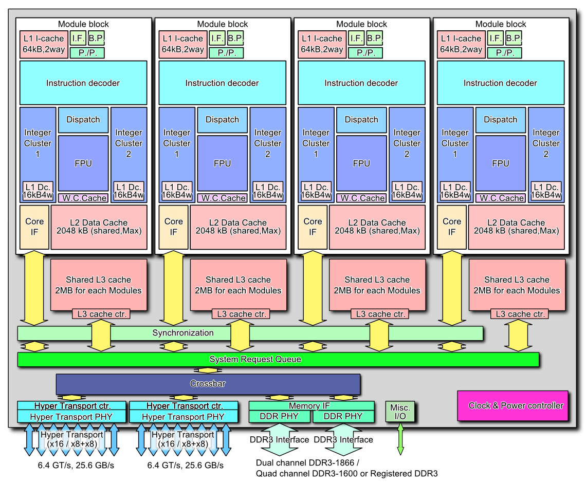

iskandar писал(а):
У FX весь процессор на одной пластине разом сделан или какие-то чиплеты разнородные между собой соединены? Я очень смутно представляю, где именно на кристалле ЭТОТ кэш расположен и с чем он физически соединён.
Ну ты даешь... На одном кристалле все. Это же с самого начала стОило узнать:
AMD FX Piledriver
AMD FX Piledriver Процессор физическое расположение блоков.png [ 274.54 КБ | Просмотров: 637 ]
AMD Bulldozer block_diagram (8 core CPU).png [ 223.17 КБ | Просмотров: 637 ]
L2 расшарен между ядрами, а L3 между модулями.

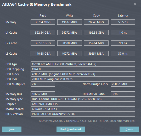

michernov , что-то профита не особо от 2780 КП и 2360 по ОЗУ.
AIDA64 тест память и кеш 4200-2600-2133
AIDA64 тест память и кеш 4200-2600-2133 CR1T 10-12-12-28.png [ 92.5 КБ | Просмотров: 668 ]
AIDA64 тест память и кеш 4200-2600-2400
AIDA64 тест память и кеш 4200-2600-2400 CR2T 11-13-13-30.png [ 92.45 КБ | Просмотров: 668 ]
И ставить tRP = 11 нет никакого смысла, ИМХО. Все равно он будет работать на 12. tRCD = tRP, т.к. это физически один и тот же процесс. Не знаю, есть ли смысл ставить ниже?
