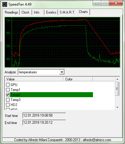

Взял Phenom II X4 925. На 1.525v ~3.8ГГц производительность в тестах ниже, чем, например, 1.4v 3.55ГГц при той же максимальной температуре, которая держится около 68С. Срабатывает какой-то троттлинг, видно даже по прыгающему множителю. C&Q и вторую энергосберегалку выключал - в простое множитель держится на максимуме, а по достижению 68С в тестах начинает дёргаться и на мгновение опускать частоту до 1.1ГГц.
Можно как-то этот предел отключить? Рабочая же до 74С заявлена для 925-го.
В игрушках и приложениях даже до 60С не доходит.Может, оставить 3.8ГГц в таком случае? ВСё равно в обычных приложения до такой температуры не дойдёт и троттлить не будет. :crazy:
UPD. Типа под крышкой всё плохо?
2018-01-12_19-20-21.jpg [ 88.96 КБ | Просмотров: 4340 ]
Была картошка простая - стала золотая, были грибки простые - стали золотые, была рыбка простая - стала золотая. Еле процессоры спасли!
Рабочая до 74 но не в разгоне, это раз. Там предельная температура завязана на потребляемую/выделяемую мощность, чем выше энергопотребление/тепловыделение тем предельная температура ниже. Но дело даже не в этом вы даже не можете судить достигается эта температура в 74 градуса или нет. 74С - это температура в центре крышки и измерить ее нельзя. А то что вы видите в софте это разного рода внутрикристальные термодатчики, которые собственно тоже могут нагло врать и собственно врут. Так что, как-то так с термомониторингом у амд этого поколения цпу.
Но, на самом деле проблемы большой тут нет. Если в большинстве вашего ресурсоемкого софта у вас температура не более 60 то в принципе можно оставить разгон на 3.8. Хотя стабильность в этом случае под вопросом и вам придется проверять в этом самом софте. Или найти такой, который греет не более чем 65-66 градусов. Кроме того на время тестов можно например снять боковую крышку корпуса чтобы немного снизить температуру. Если скажем у вас в какой-то конкретной игре нет проблем это не значит что не будет в другой игре или при кодировании видео/аудио или другой задаче. Потому, нужно несколько тестов, если говорить про игры - то те, которые загружают все 4 ядра под завязку + скажем, можно протестировать на кодирование видео. Можно x264Benchmark или X265benchmark те которые запускаются с помощью .бат файла, (не те которые с GUI) они неплохо тестируют цпу и греть должны меньше).
