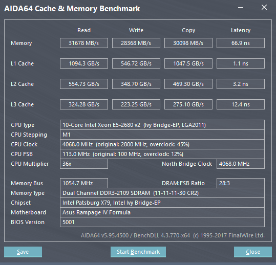

Приветствую форумчан, после разгона своего Xeon e5 2680 v2 решил так же разогнать оперативную память(HX318C9SRK2/16), но на частоте 2109 МГц с таймингами 11-11-11-30 1,6 В столкнулся с просадкой в бенче аиды по чтению, проблему решил изменением тайминга tWR с auto на 12. Чтение после этого восстановилось до нормального уровня.
CPU-Z
cachemem11 11 11 30.png [ 91.86 КБ | Просмотров: 2304 ]
E5-2680 v2 + ASUS FORMULA IV + DDR3 HX318C9SRK2/16 + kfa2 gtx 1060 6gb
CPU-Z
Сорян, а V2 все гонятся больше 110 ? По шине вижу 113, pcie 3.0 не сваливается в 1.1 ? Глюков и ошибок в тестах нет ?
На брендах стабильно гонятся 110+. У меня стабильный разгон по BCLK 113 МГц при 1.12 В на ядре(дальше не гонял, времени нету пока). Сутками в LinX не гонял, но стресс тест 45 минут выдерживает без ошибок, потребляемая мощность при этом 135-140 Вт, температура не выше 50 °С(охлаждение H110 Corsair)
