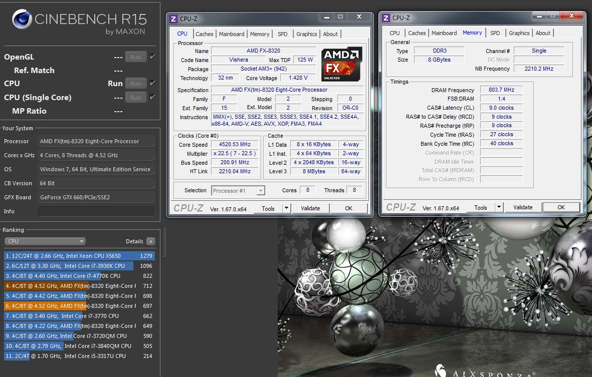

Вот мои результаты
Добавлено спустя 3 минуты:
Victor Kokoshko писал(а):
На этом синебе -11,5 - правда не 6яд - а 8320@5000
Более, чем на частоте 4900 - не пошло. Причём и частоты не падали, а всё равно уже "кукуруза"
Но факт приятный - @5000 - таки взялась.
Температура в комнате была холодной - градусов 10 -12, а при 20 - больше @4700 - не тянет.
Проц темпа 55 - а вот цепи питания в запределе, и либо частоты падают, либо мать падает.
А как я не пойму у вас показывает FX 8320 что это 8 яд\8 пот???

Да, в этой версии показывает 8 ядер
вот скрин в момент прохода на fx8320@4900
http://4.bp.blogspot.com/-pGvnREAPDxg/UnPaQ6mcmeI/AAAAAAAADEs/azW-7MW9ICQ/s1600/cine+FX+@4.9+-+skreen.jpg
Обрати внимание - cpu z - тоже показывает 8 ядер

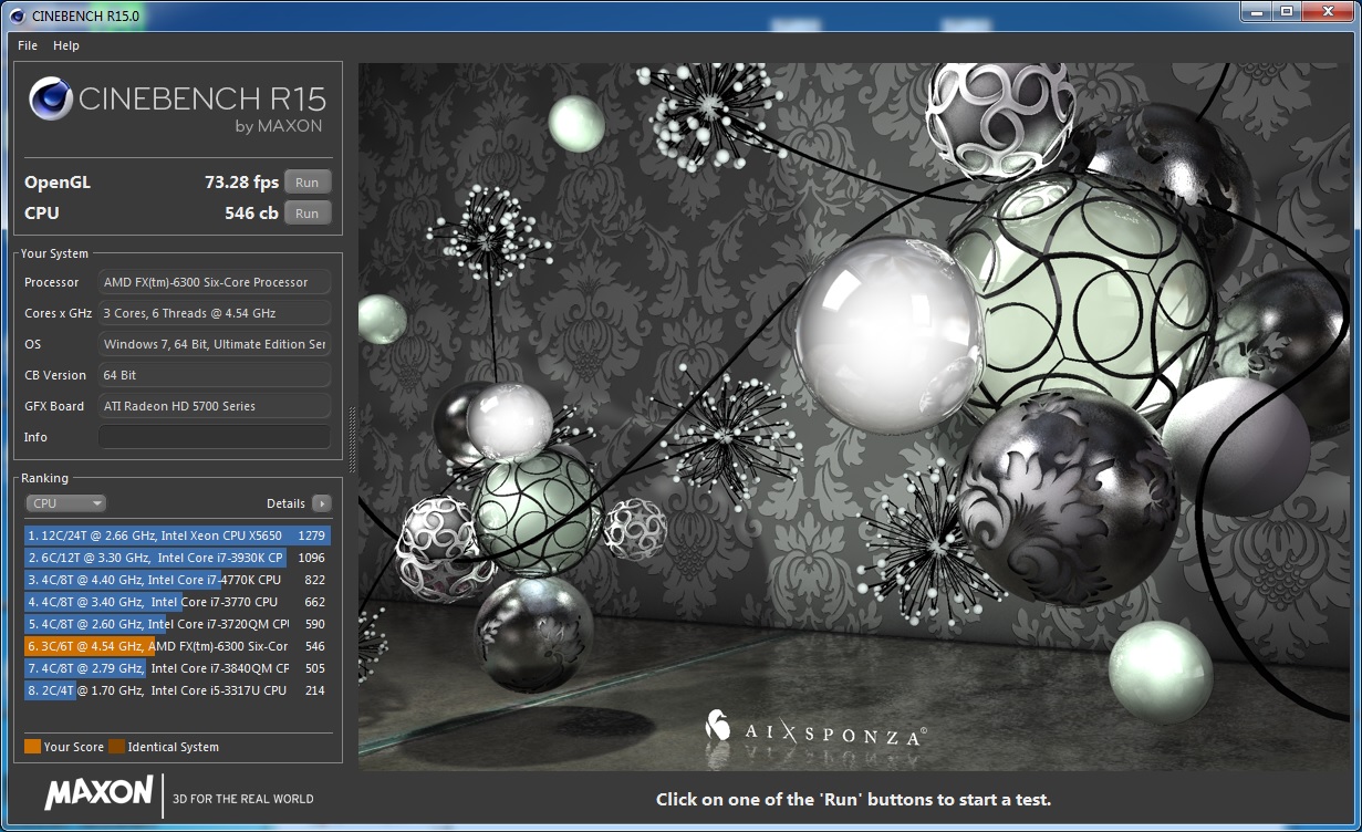

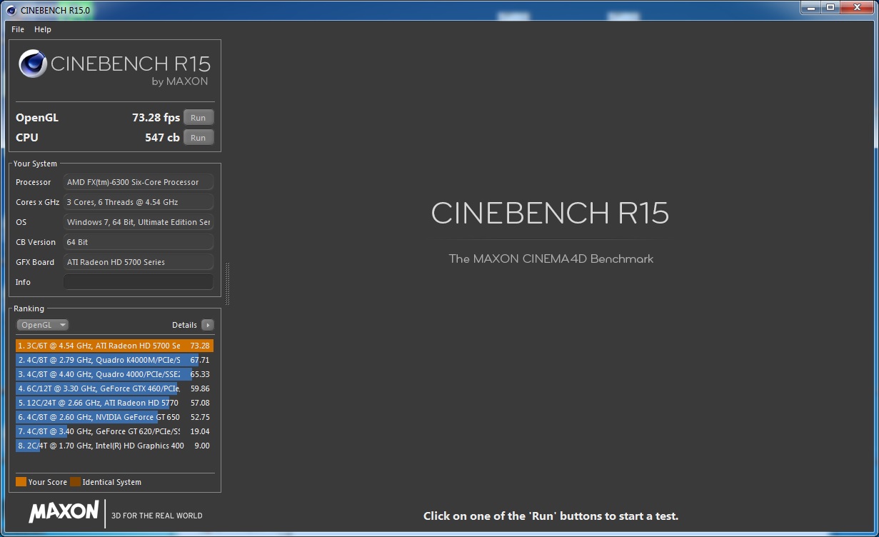

По OGL в таблице - я чемпион!
cinebenchr15cpu.jpg [ 326.79 КБ | Просмотров: 891 ]
cinebenchr15.jpg [ 125.21 КБ | Просмотров: 891 ]
Конечно, аж на 40 МГц больше! :)

Регистрация: 03.09.2007
Откуда: UA, Poltava
VINRARUS Я про то что эталонные тесты в табличке результатов OpenGL странные какие-то. Моя 5770 быстрее чуть-ли не в два раза.
