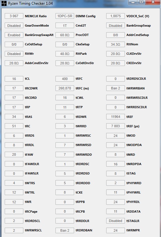

Что куда крутить?
не берет 3200 ни в какую (сок 1.05, 1.35v)
3066.jpg [ 95.56 КБ | Просмотров: 980 ]
даже если выкрутить TRFC до 500 и TFAW до 50
1.4 ставь для 3200\3333

CTyDeHT писал(а):
Что куда крутить?
16-17-17 -> 16-18-18
CTyDeHT писал(а):
и TFAW до 50
TFAW-то зачем? tRC повышайте, оно на минимуме у вас. RDRD/WRWRSCL 2 - смеетесь? вы все согнали в минимум и удивляетесь, почему это оно не заводится.

CTyDeHT писал(а):
Что куда крутить?
Правильно пишут:
У самого сейчас стоит 433. Был в этой теме человек, кроме нас, с самг ОЕМ. Также были проблемы из-за tRC.

CTyDeHT писал(а):
Что куда крутить?
подними тайминг TRCDRD поставь 18 или 20 а если что потом можно подогнать ПСП таймигами TRFC
и напряжение 1.4 вольта ставь на память
я только вчера запускал самсунг оем B-Die на 3466 без ошибок 16-21-16 а ПСП (53-52-48)был как с 16-18-16
Да, tRCDRD повышенный хорошо отражается на стабильности, а на скорость влияет мало.
tRC с tRFC не путаете? я про tRC писал в первую очередь, который у него 17+34=51. Можно накинуть для стабильности в диапазоне до 64. tRFC понятно, надо повышать, если не стартует.
Регистрация: 31.03.2003
Еще раз, где что менять? итого , вот прям в цифрах
16-18-18-18 ?
еще что?
tRC сколько?
винда грузится у меня и на текущих на стройках, но синячит
что есть ПСП ?
Цитата:
tWR 20 tRTP10 trdrdscl/twrwrscl 3 tRAS 36-38 tRC 53-55 tFAW 24-26
это не помогло, нужны свежие идеи
tRFC в авто, потом понизите. Или 500, потом 442, 433.
основные сверху вниз: 16-18-18(19)-18-34(36,38)-54(58,60,64)
tRDRD/WRWRSCL 5/5 (4/4)
tFAW перебирать от 24 до 36
CTyDeHT писал(а):
что есть ПСП ?
пропускная способность памяти.
