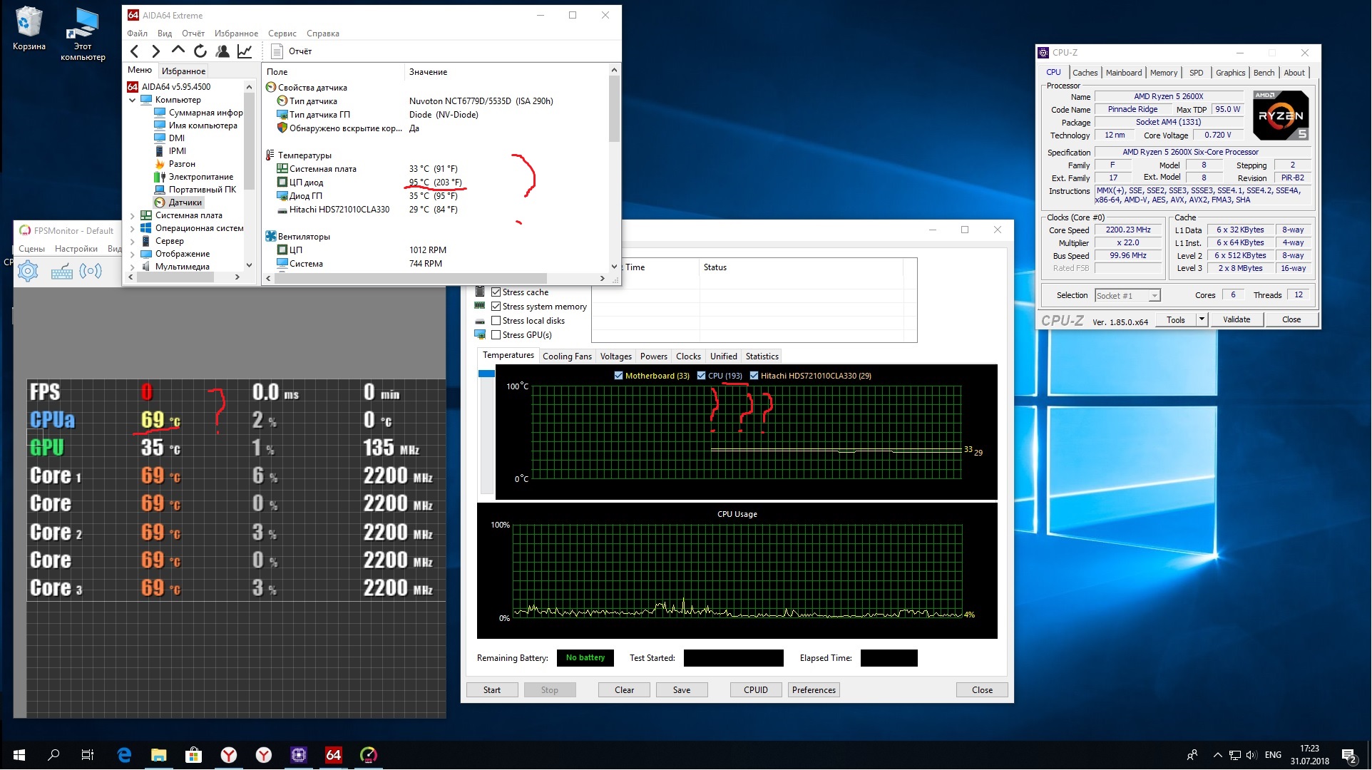

Решил я затестить свое новое железо, запускаю Fps monitor и вижу 90! градусов(еще игру даже не запустил), я конечно испугался(думаю сейчас все сгорит нахрен), скачал аиду а она еще больше показывает. Перемазал термопасту, обновил биос, не помогло как видите. Я так понимаю что это не реальные температуры, причем везде разные. Как мне реальные температуры увидеть то?
11.jpg [ 520.92 КБ | Просмотров: 9546 ]
Регистрация: 11.03.2010
Откуда: Краснодар
DimanTaras Расслабься. Скачай последнюю версию HWinfo она корректно всё покажет. Это косяк софта. У меня тоже самое на моём AsRock AB350m PRO4. На температуры AUX можешь не смотреть на самом сайте асрока мне ответили, что эти датчики врут и их в принципе нет на плате :) Мерил для спокойствия электро термометром темпы, всё норм.

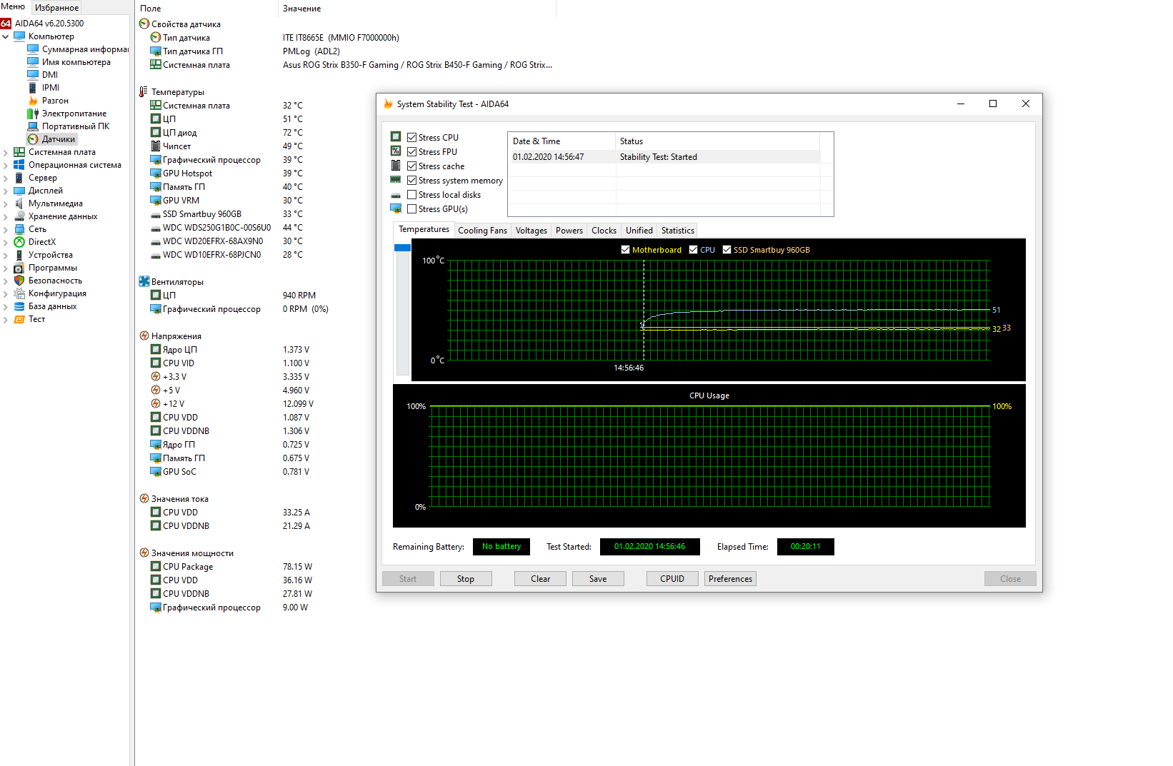

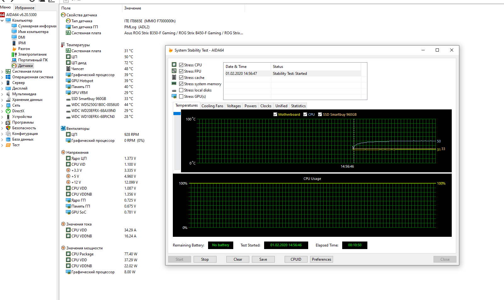

Добрый день! Что можете сказать по результатам стресс теста? Всё в рамках разумного, в биосе ничего не трогал, не менял не разгонял, Ryzen 5 3600
Два скриншота, 10 мин. и 20 мин.

7800x3d\HX7280\x670 Giga\DDR5 32Gb 2x16 6000Mhz\SSD 2Tb 960 MAX + SSD 2Tb swordfish\6800XT\Fractal Xl R2\Creative X-Fi\RM 850W
