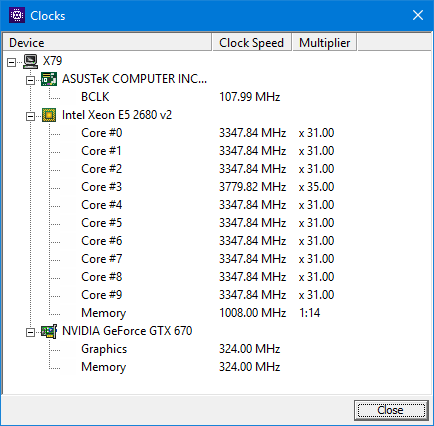

2680v2, шина 108, бустовый множитель на все ядра 31, картинка вполне соответствует:
108.png [ 10.52 КБ | Просмотров: 1586 ]

timk писал(а):
Да вроде ниче не отваливается.
И не будет отваливатся если вы не выходите за рамки.

Регистрация: 23.01.2018
Эмм... Штатные режимы 2680v2 это 28-31 (2800-3100), подъемом шины до 108 я получаю 3348 при множителе 31. Имхо вполне себе выход за рамки :)
О, хороший пример.
Базовая частота у вас 3,3, в турбобусте, по идее, при полной нагрузке частота должна поднятся до 3,6ггц по всем ядрам.
Вы видели хотя бы похожие цифры?
Мой держит 109 без поднятия напряжения, но турбобуст при этом не работает.
Asus P9X79-WS; 2690v2 3430 MHz (fsb 114.2); 64Gb 2133 10-12-12-26-2
Я самим принципом поделится хотел.
Вот параметры турбобуста вашего проца:
3100 MHz (6 or more cores)
3200 MHz (5 cores)
3300 MHz (4 cores)
3400 MHz (3 cores)
3500 MHz (2 cores)
3600 MHz (1 core)
Ну я и получил при изменении шины на 108:
3348 MHz (6 or more cores)
3456 MHz (5 cores)
3564 MHz (4 cores)
3672 MHz (3 cores)
3780 MHz (2 cores)
3888 MHz (1 core)
Прирост небольшой, но турбобуст работает :)
