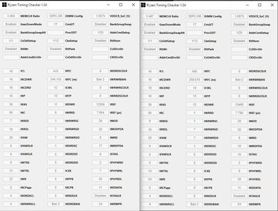

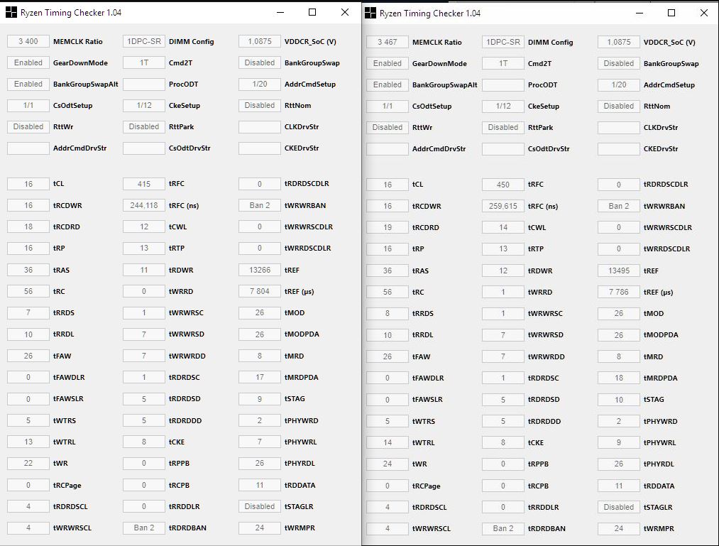

CTyDeHT писал(а):
если не пройдет на 3333,
на как попробуй на 3333-3400 напряжение 1.4 вольта
память.JPG [ 127.73 КБ | Просмотров: 691 ]

Remarc
у нас есть небольшие отличия
мне тоже выставить?
THyPL 24, у мен 26 - я что-то не вижу вообще эту опцию
PS TM5 на 3333 выдал 1 ошибку
Регистрация: 30.04.2013
CTyDeHT на 3 столбик можешь не смотреть,этого в настройках биоса нет
AM5 R7 7700=6050Mhz air WR
