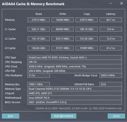

Remarc писал(а):
даже на 1866 не сжимаются?
Нет там и 11 можно поставить, где то с 2000 надо 13, больше 2250 она вообще не идет
Регистрация: 30.04.2013
какое напряжение пробовал?

Регистрация: 06.11.2017
Litoy.88 писал(а):
dooom4552 клисперы обычно хорошо гонятся
Они 2133 при сл 11 вроде бегают
Чипы micron?
вроде микрон, первый тайминг на 2133 никак ниже 13, можно 12 если только 2000 может немного больше, напряжение и 1.8 на память ставил, а так на 1.65 работают. Я скидывал до этого результат с разгоном по шине cpu/nb 2490, с задержкой 35 нс, похоже это пока лучший результат, с cpu/nb 2515 уже хуже, задирание напряжения не помогает

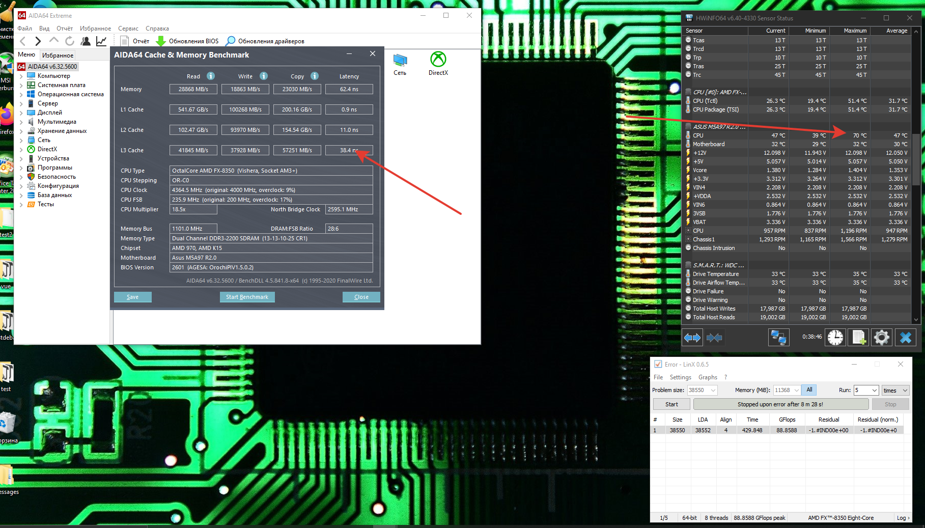

ntcns.png [ 1.48 МБ | Просмотров: 779 ]
В общем такой результат, стабильности в результатах AIDA нет, особенно по задержкам, отключение LLC, особо не спасло от перегрева сокета. Я вообще не понимаю, ниже частота cpu/nb ниже задержки :D
как правило, каждой частоте памяти соответствует определенная частота cpu/nb (хорошо если они совпадают только при разгоне множителями): https://ibb.co/0JKBt08 , иначе приходится подбирать используя шину.

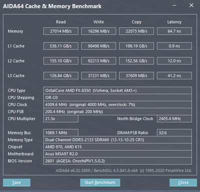

2400.png [ 92.38 КБ | Просмотров: 724 ]
Что у меня так?

dooom4552 писал(а):
Что у меня так?
а теперь подбери вольтажи на ядра, КП и память, чтобы пройти без ошибок тест памяти тм5, а затем подкорректируй их (вольтажи) по наилучшей производительности в линксе (не меняя частот)
В общем, ни к чему, я так и не пришел, ниже 34 нс, я задержек не видел на своей системе. тм5 проходит. Линикс, я в разгоне не могу пройти, из-за перегрева сокета 70 градусов, а ядра 50... Отключение LLC не помогает. Напряжение разное ставил на cpunb от 1.225 до 1.425 и авто тоже ставил.
