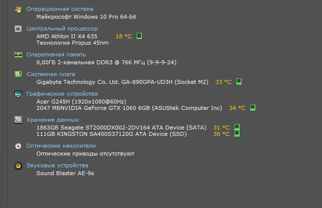

Athlon II X4 мин темп проца 18 с , кулер боксовый . Разогнан до 3300 если не ошибаюсь ...
Скриншот 30-04-2020 203618.jpg [ 110.52 КБ | Просмотров: 13461 ]
и что дальше? если у проца 18°с,то у тебя в комнате температура около нуля. я угадал?

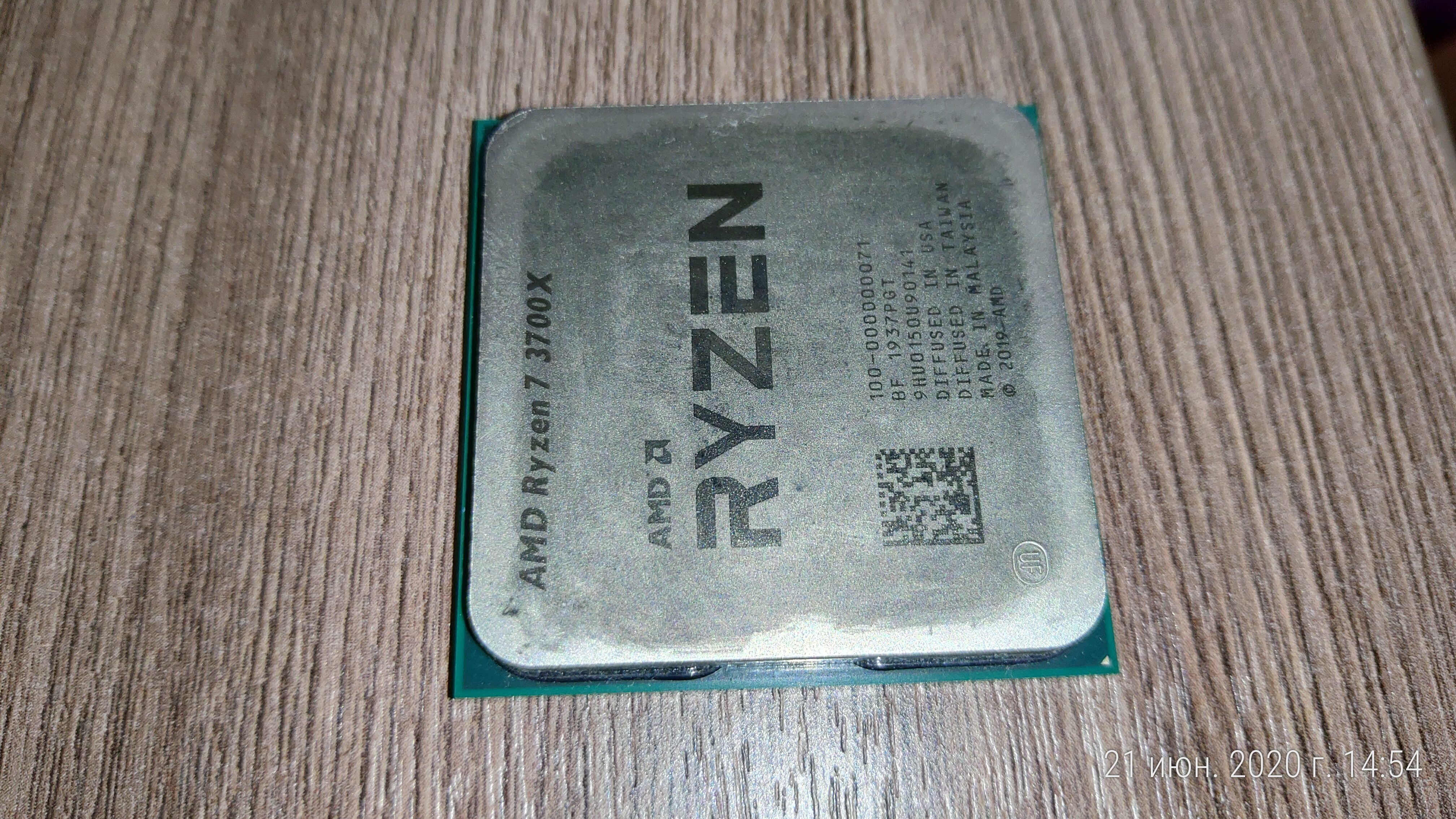

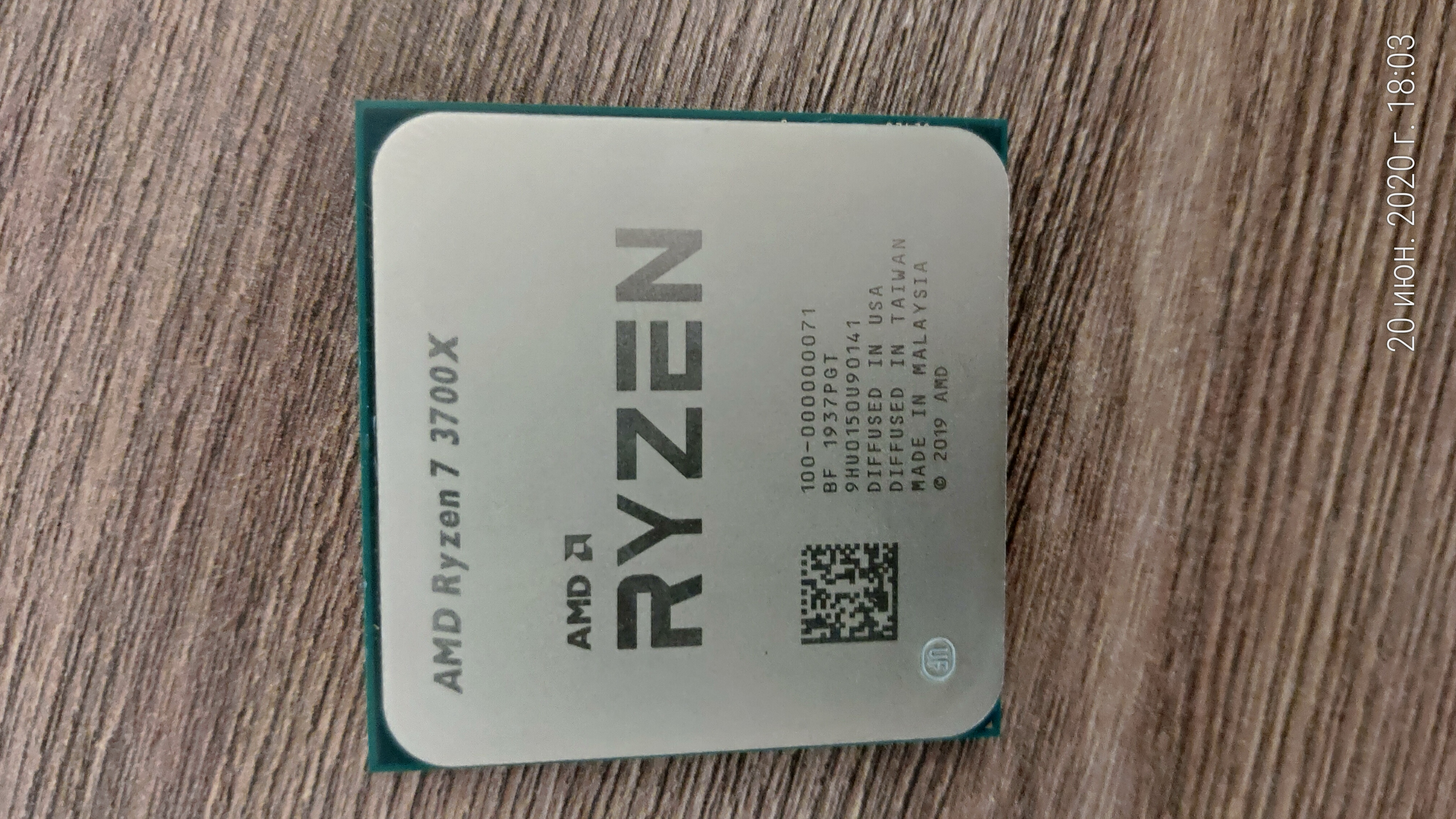

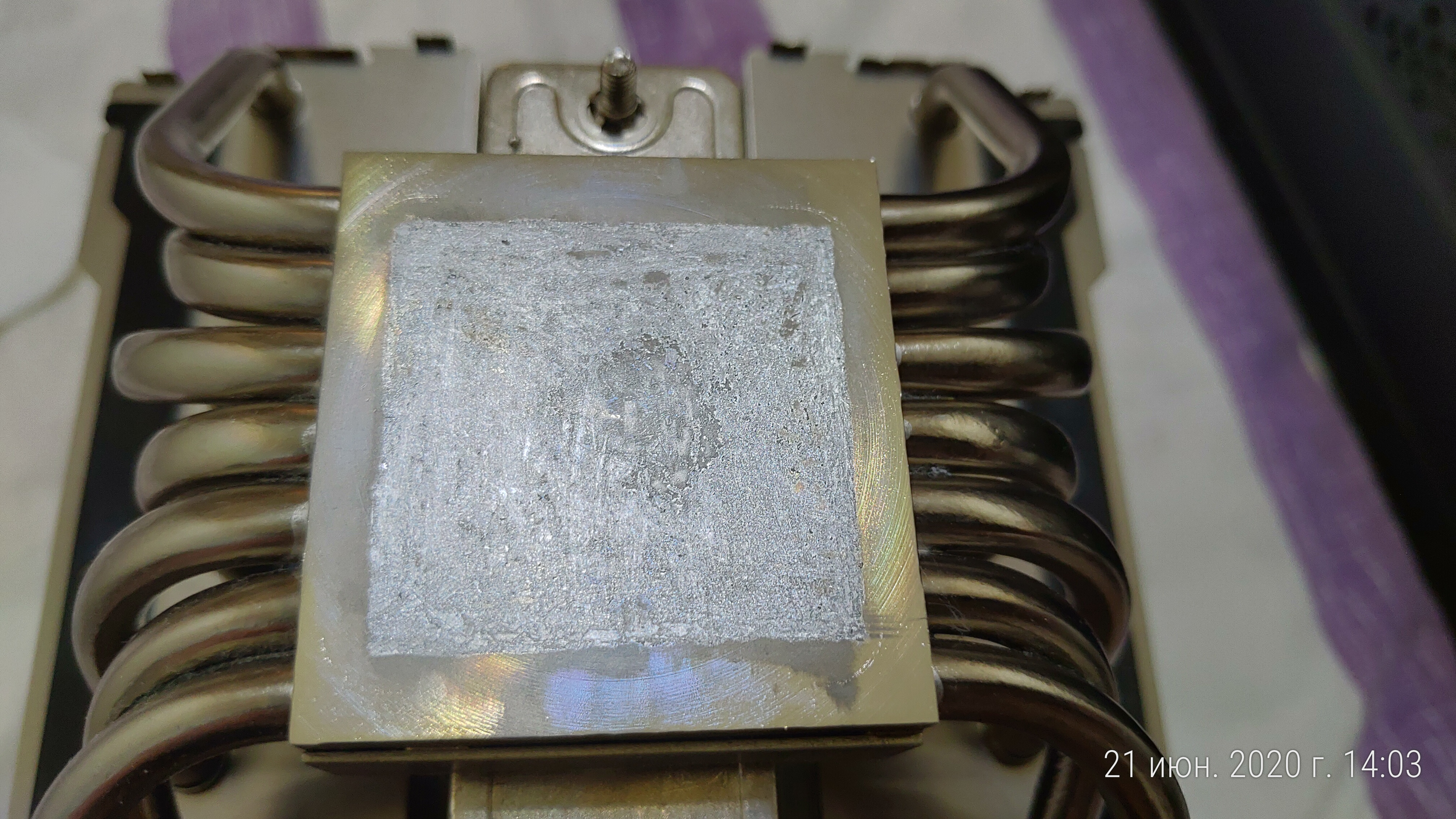

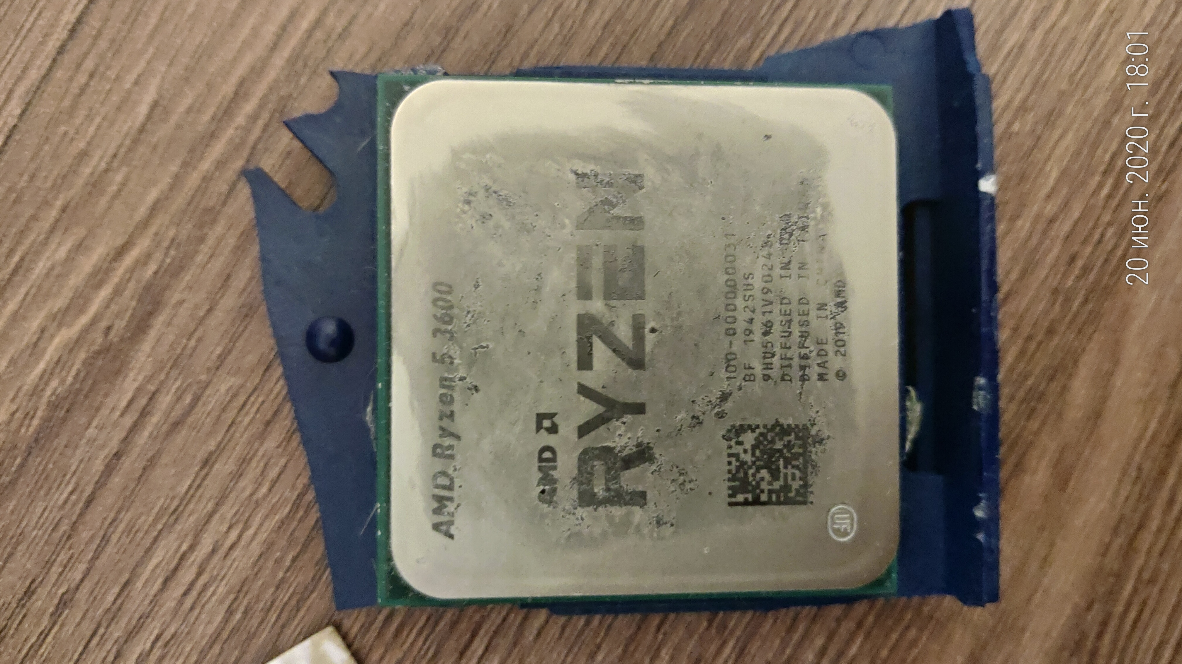

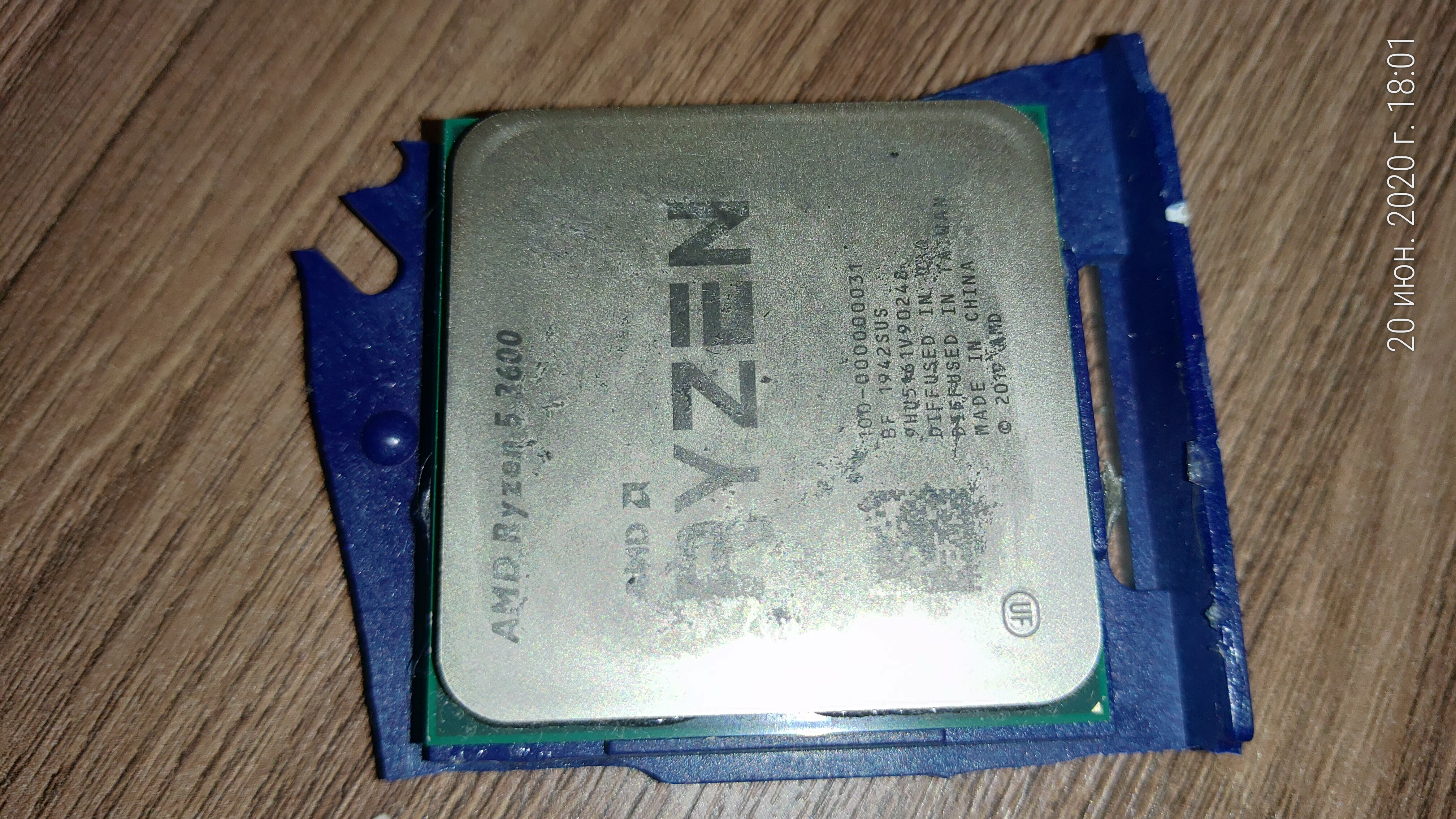

На моем процессоре AMD Ryzen 5 3600 при прожарке в LinX с термопастой Noctua NT-H1 температура доходила до 95 С°, после нанесения "ЖМ" температура упала до 84 С° при используемом кулере DEEPCOOL ASSASSIN III.
Спустя полгода я решил поменять этот процессор на Ryzen 5 3700X, но когда я демонтировал куллер я увидел такую картину на крышке процессора появились темные пятна и следы корродирования металла и как следствие потеря гарантии на процессор из-за повреждения маркировки. Но так как у меня термопаста Noctua NT-H1 кончилась и под рукой ничего не было кроме ЖМ я подумал, что за сутки ничего не случится от него, а на следующий день я куплю новую пасту. Но на следующий день при снятии кулера я увидел похожую картину, не стираемое потемнение крышки, но незначительное, маркировка была читаемой.
Поэтому хочу спросить уважаемых форумчан, есть ли у кого такое с Вашими процессорами? Потому как ничего подобного в интернете я не нашёл.
Комментарий к файлу: Ryzen 7 3700X после суток эксплуатации с ЖМ
P_20200621_145420.jpg [ 4.2 МБ | Просмотров: 12813 ]
Комментарий к файлу: Ryzen 7 3700X до нанесения ЖМ
P_20200620_180352.jpg [ 3.12 МБ | Просмотров: 12813 ]
Комментарий к файлу: Подошва DEEPCOOL ASSASSIN III с присохшим ЖМ
P_20200621_140340.jpg [ 3.19 МБ | Просмотров: 12813 ]
Комментарий к файлу: Ryzen 5 3600 после шести месяцев под жидким металлом
P_20200620_180135.jpg [ 3.75 МБ | Просмотров: 12813 ]
P_20200620_180115.jpg [ 2.81 МБ | Просмотров: 12813 ]
Регистрация: 15.10.2004
На крышку ЖМ никто не кладёт, а налет от ЖМ на никелированной поверхности был всегда. Об этом все знают. ЖМ въедается и в никелированную поверхность и в медь. Немного, но есть. Читайте соответствующую тему о скальпе.
Для датчиков ядер это норма, но смотреть надо не на них а на датчик платы с которого снимаетпоказания multi io (датчик на плате под сокетом). В диагностических утилитах например аида это датчик "CPU" или "ЦП", но НЕ "Ядра".

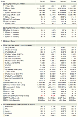

Доброго времени суток! Вчера заменил Ryzen 3600 на Ryzen Pro 3700 температуры на ядре что-то кажутся высокими почти 83С или это ерунда, больше на 10С чем у предыдущего процессора? 22 минуты прогон в Aida64
Охлаждение Gamer Storm Lucifer V2 и паста mx4
83С - норма для воздушного кулера. На всякий случай, я бы посмотрел подошву кулера на предмет кривизны и выровнял при необходимости.
F1reF0X , вам в другую ветку форума.
Для ЖМ порча крышки- абсолютно нормальный процесс, он является катализатором коррозии. Чтобы такого не происходило, крышку процессора и подошву кулера надо тщательно очищать. Ацетоном, например, либо другими сильнодействующими растворителями, потому что силикон неплохо впитывается в микродефекты.

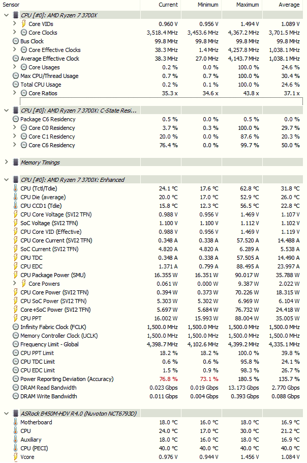

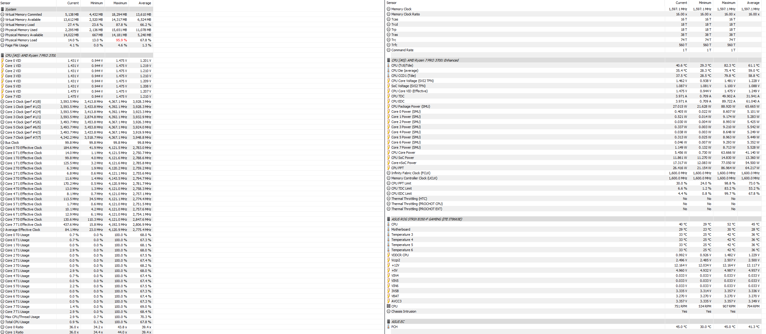

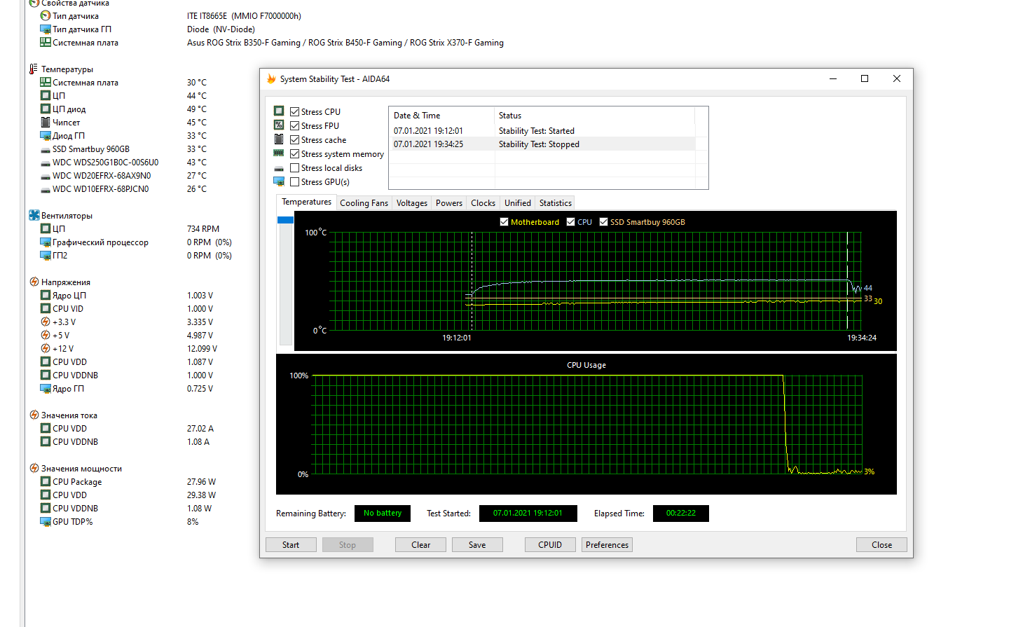

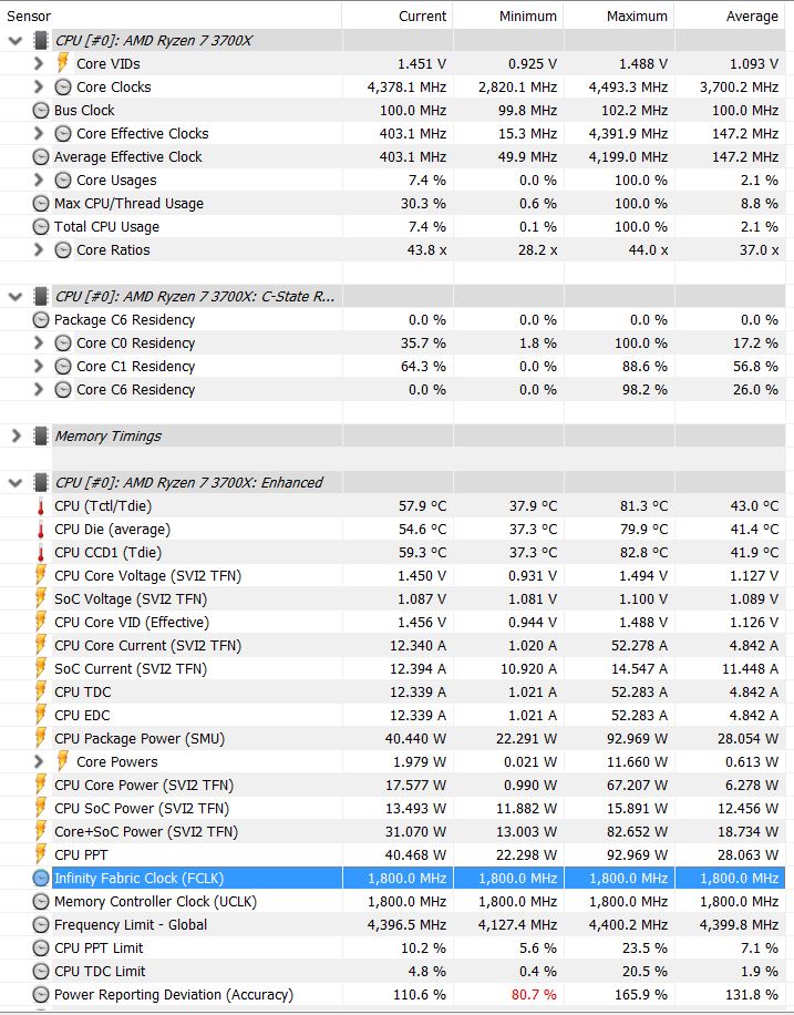

День добрый.
Вопрос очень похож на предыдущий. Есть рязань 3700, ASUS TUF B450-PLUS GAMING, кулер ID-cooling SE-207, ну ещё 1060 и несколько HDD в корпусе. Кулер был с частично потерянным креплением, переделал. Теперь не могу понять что с температурой.
Вроде-бы максимальная температура не превышает 81 град при всяких прогревах и прочем, в играх в пределах 60 держится, но меня смущает что на рабочем столе - около 50.
temperature.JPG [ 163.97 КБ | Просмотров: 10451 ]
В целом вроде-бы ничего страшного, можно успокоиться, но меня сбивает с толку другой 3700х, на рабочем компе, там банальный маленький DEEPCOOL GAMMAXX 400 BLUE BASIC и температура в простое 35, и 65 в прогреве. Даже с учётом того, что там холодно в кабинете, проц работает на меньшей частоте, всё равно слишком холодно для такого простого кулера, имхо.
anydesk00000.png [ 144 КБ | Просмотров: 10451 ]
Стоит что-либо делать с моим текущим кулером или это нормальные температуры для рязани в простое?
План электропитания посмотрите какой уцстановлен. Минимальное состояние процессора 5%. Хотя в райзен бэлансд профиле 90% по умолчанию. Кстати может быть просто разная версия драйверов для чипсета (с ними ставится этот профиль) и соответственно разные настройки (на самом деле их там много больше чем видно в меню панели управления). А может в принципе стоит "высокая производительность"?
Последний раз редактировалось KT 10.05.2021 17:43, всего редактировалось 1 раз.
Регистрация: 02.07.2005
Откуда: Спб
На домашнем (который горячий) стоит 1usmus Ryzen Universal, в нём минималка 99%
На рабочем (который холодный) базовый виндовый "сбалансированный", там 5% минимальное состояние.
Звездный десант не умирает, он уходит в Ад на перегруппировку!
Регистрация: 02.12.2019
StingD Может кулер на домашнем просто плохо прижат? попробуйте снять кулер и установить его снова.

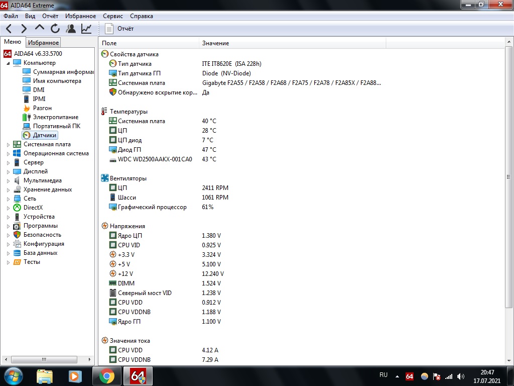

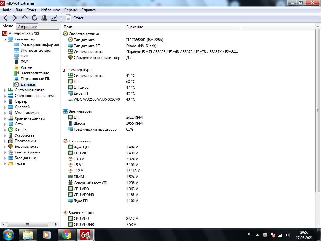

Всем привет! На днях собрал новую систему себе на базе FM2+.
Камень A8-6600K, кулер zalman cnps5x
Нормальная ли температура в простое и нагрузке?
Скрины приложил
в нагрузке.jpg [ 165.38 КБ | Просмотров: 7549 ]
в простое.jpg [ 164.94 КБ | Просмотров: 7551 ]
