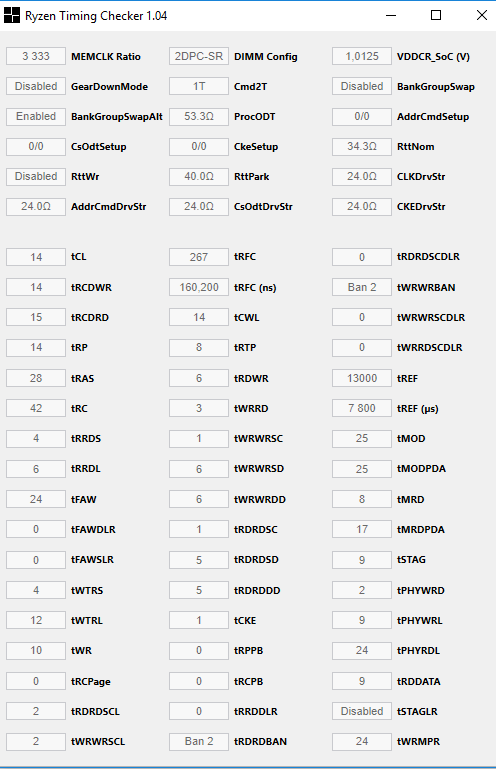

Хочу поделиться результатами разгона 4х плашек G.Skill F4-3200C14-8GFX.
3333
никакого профита.png [ 25.68 КБ | Просмотров: 750 ]
3333 tRTF 267.png [ 110.15 КБ | Просмотров: 750 ]
Что ещё можно попытаться снизить? Напряжение на память 1.39В, SoC 1.0125В. Проходит 3 цикла TM5 от лусмуса, дальше дико долго тестить, и так 3 цикла длятся почти 30 минут. Стоит обдув на память.

Отключение Geard down дает сразу ошибку в TM5
это какой-то пресет? можно ссылку
Регистрация: 11.02.2018
TM 5 0.12 1usmus config
5800X3D, ASRock X470 Taichi, Sapphire 7900XTX Nitro+, G.Skill FlareX 4x8 3733CL16 (B-die),Samsung 970PRO 1TB+SM961 256GB+2х Crusial MX500 500GB+1x 2TB
