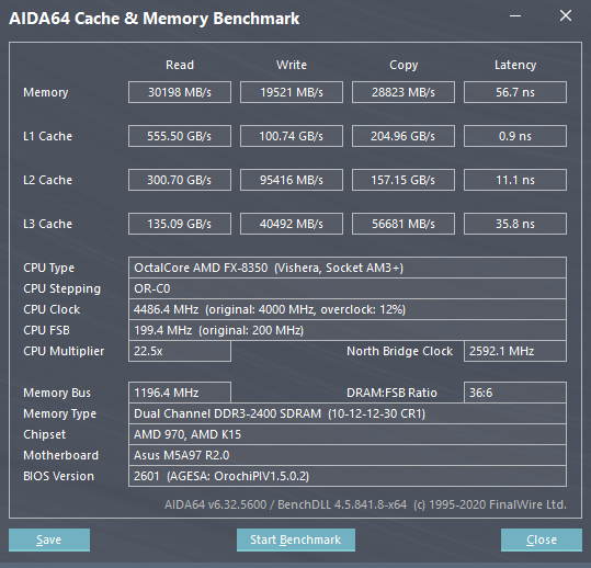

Добрый день, я поменял память на нормальную, 2400, но есть проблема, ни как не хочет применять CR1 при 2400, все равно выставляет CR2
Регистрация: 19.12.2007
Откуда: Odessa
У меня тоже при 2400 сама ставит CR=2, а при 2399,99 спокойно работает на CR=1. Так что, если сильно хочешь CR=1, поиграйся с шиной. :-)
вполне может быть что она только при tcr2 может на такой частоте работать
тут скорее в контроллере памяти проблема.
а вот это даже любопытно стало. интересно, как долго система продолжит сохранять стабильность? (риторический вопрос)

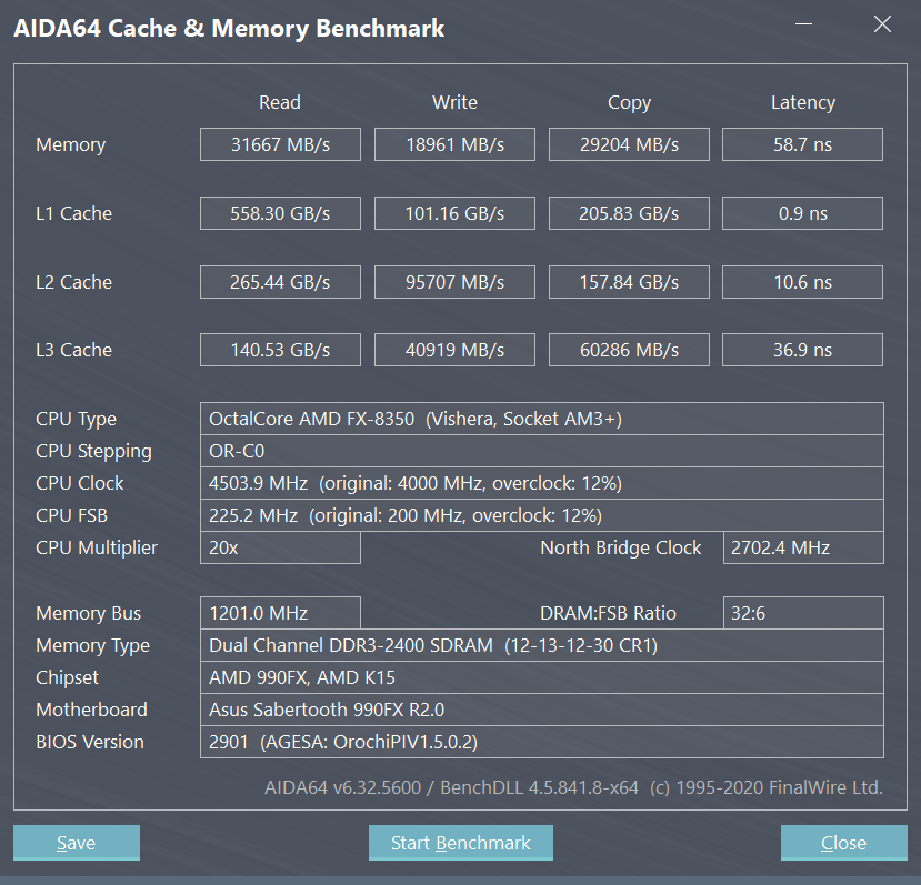

Регистрация: 06.11.2017
В общем пока такие результаты, посмотрю будет стабильно или нет, действительно снижение шины помогло
cachemem.png [ 92.59 КБ | Просмотров: 619 ]
