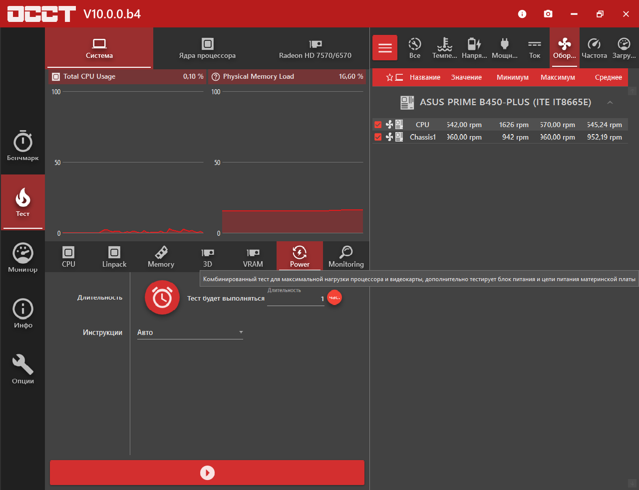

Регистрация: 01.10.2021
KT писал(а):
Там графический тест?
Там тест всего, включая цепей питания.
Видюха HD6570
Термопаста и там, и там GD900. Видюха прогрелась до 83 тоже.
Пишут что надо лочить частоту и напругу, тогда выигрываются 4-5 градусов и нету скачков. Но я это делать не рекомендую, ибо так будет быстрее деградировать кристалл - короч процессору будет плохо на долгую перспективу.
Сейчас стоит один вентиль на выдув, буду ставить 3 на вдув, тогда в принципе думаю все будет в пределах нормы.
Если ставите такие более менее мощные камни, покупайте вентилируемые корпуса.

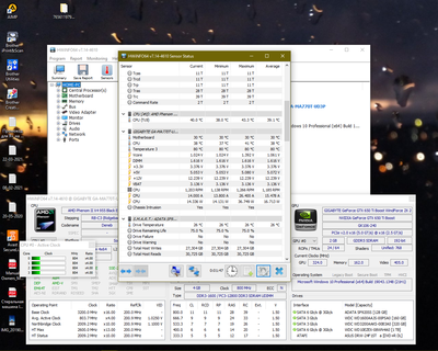

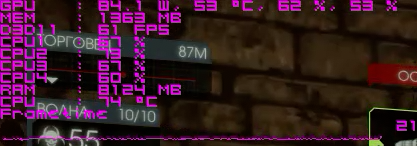

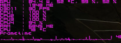

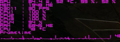

Что то не пойму. То ли мониторинг у подменной материнки кривой, то ли поставленный на замену жопастому Macho 120, TrueSpirit 90M как то охлаждает не по нормальному. Термопаста Baraf-S. Вроде никогда не подводила. Биос у матери последний что есть на сайте Гиги.
1 это Метро Исход
2 это KF2.
Да-да, я в курсе что дед Phenom 955 уже старый как бивень мамонта но все же. А то сейчас накинутся, ну куда ты со своим хламом в Метро то еще лезешь. Езжу на том что пока есть в наличии.
Комментарий к файлу: Температура в Metro Exodus.
температура 2.png [ 178.36 КБ | Просмотров: 17199 ]
Комментарий к файлу: Температура CPU в KF2
температура 1.png [ 178.86 КБ | Просмотров: 17199 ]
Регистрация: 15.10.2004
Spike Rus Не понятно какой датчик смотрит Afterburner (если это его показания в оверлее). У AM3+ процессоров нужен датчик платы ЦП, есть еще датчики ядер, они не всегда адекватны, точнее всегда неадекватны :))) Скрин из аиды или HWInfo будет информативнее. У труспирит 90 кстати вентиль даже на максах радиатор продувает фиговенько. Проц в стоке на своих 3200? Напруга на цпу какая, может плата завышает. Вообще он и в стоке жрет не меньше 100ватт.
Регистрация: 30.07.2014
Откуда: Россия/Брянск

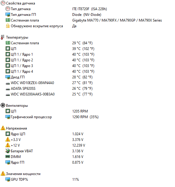

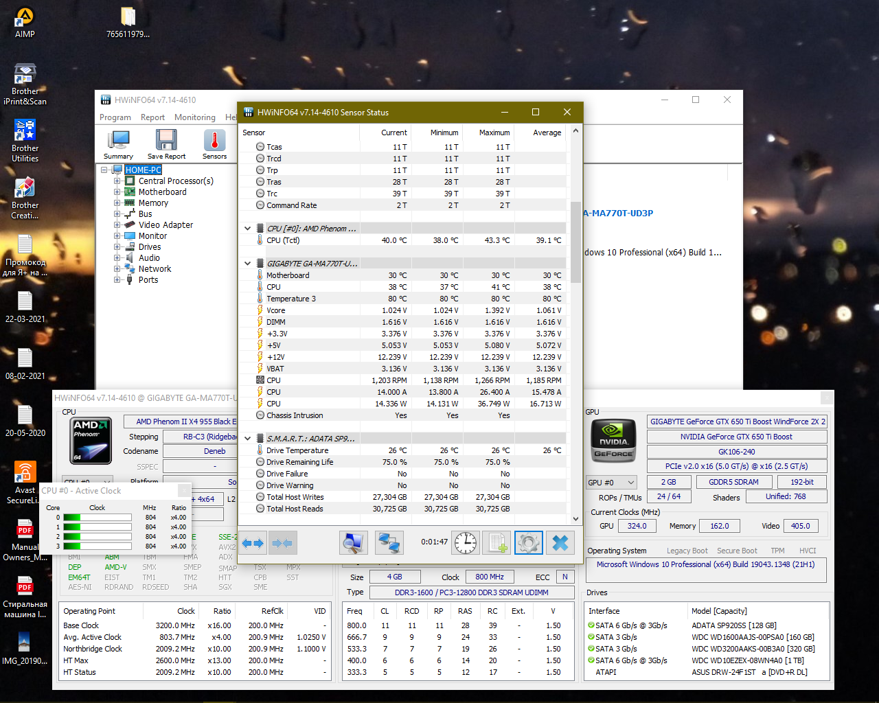

В оверлее показания Afterburner. Какой датчик смотрит хз. TrueSpirit 90 вполне хватало для Феном 920. Выше 50 градусов я вообще никогда там не видел. Правда там и материнка другая была. Тоже на 770 чиспсете но на AM2+ с DDRII.
До TrueSpirit стоял Macho 120 rev.A но он жопастый, и питалка материнки прикрытая его попой совсем без воздуха оставалась. При длительных нагрузках вся зона VRM жарилась в +110° и более, по итогу тепловой пробой (пыхнуло и БП ушел в защиту от КЗ). Сейчас материнка тоже без радиаторов (предыдущий владелец спионерил их оставив лишь дырки).
hwinfo.png [ 3.76 МБ | Просмотров: 17183 ]
Комментарий к файлу: Показания в AIDA.
аида.png [ 1.05 МБ | Просмотров: 17183 ]
Spike Rus Ну здесь ЦП и датчики ядер неплохо коррелируют 39 и 40. Но вообще посмотри какая температура по ЦП под нагрузкой, ну так чтобы сильно не жарить, в сайнбенче или типа того. Если по ЦП покажет +- тоже самое что и в игре - значи ттак оно и есть. Причем это подсокетный датчик. За одно какое фактическое vcore под нагрузкой посмотри. В стоке там порядка 1.35v должно быть с просадкой в миливольт 20-30, то есть в итоге 1.32-1.33 вольта.
Причем если у тебя так питальник грелся можно было бы и напругу сбавить. Не пробовал? В стоке как правило можно неплохо понизить вкор. Если сейчас завышает можешь тоже понизить. Ну сначала огласи напряжение под нагрузкой и показания датчика ЦП во время прогона сайнбенч R15 или R20 ну или какой софт тебе больше нравится? Можно линкс лайтовый 0.6.4, стресстест аиды со всеми галками.

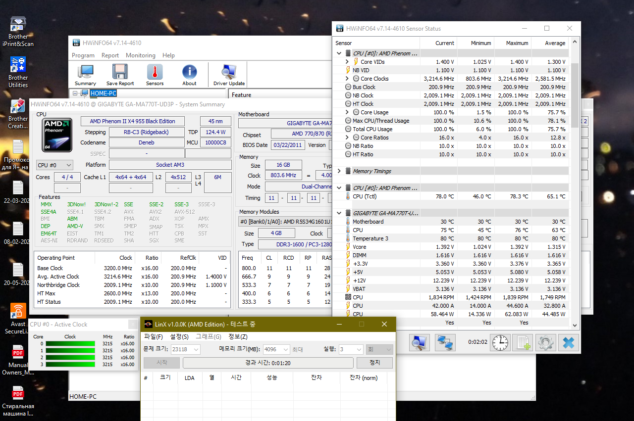

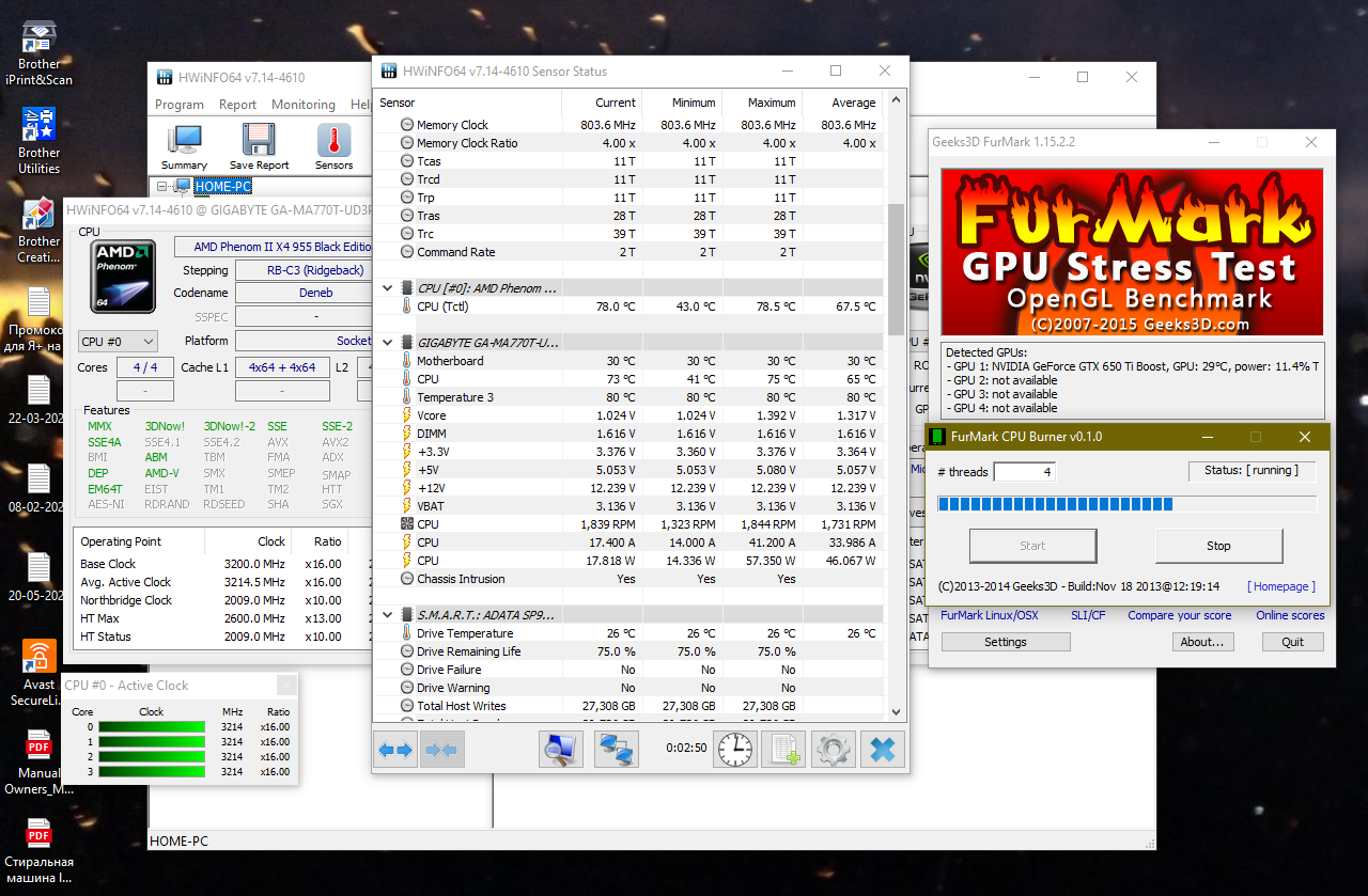

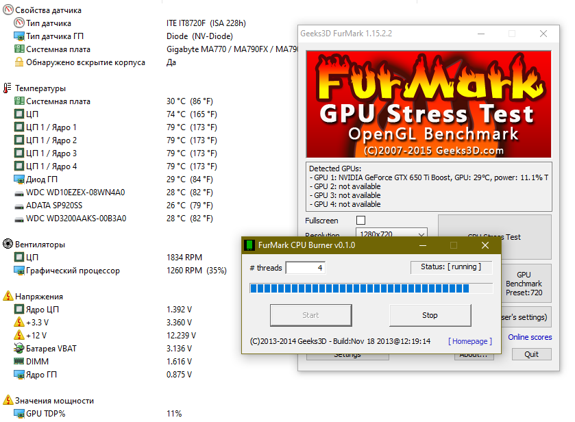

Прогнал FurMark Burner и Linx. Получил 79° максимум, 78° постоянно (ну те 3 минуты которые гонял) и 80° в потолке после чего идет сброс с 3,2 до 800. После снижения температуры до 78° (секунд 10) снова выходит на полные 3,2.
p.s. под нагрузкой комп дает не хилый такой фон работающему в соседней комнате FM радио :roll:
тест linx.png [ 3.12 МБ | Просмотров: 17167 ]
тест cpu 1.png [ 3.08 МБ | Просмотров: 17167 ]
Комментарий к файлу: AIDA
тест cpu furmark.png [ 1.48 МБ | Просмотров: 17167 ]

Spike Rus По поводу проца, можешь попробовать снизить вкор на 0.06v точно (зависит еще и от стабилизации напряжения платы, наличия функции LLC). Попробуй, но надо проверять стабильность. 30-40 минут прайма будет достаточно, имхо. Температуры заметно упадут.
KT писал(а):
Блок питания тот же? Чаще это БП. Кстати у плат на этот счет есть опция Spread Spectrum, хотя по-умолчанию она включена должна быть.
Да, блок питания тот же (в профиле есть). Я уже на всякий случай и разгон ОЗУ убрал (копеечный конечно был, но все равно скинул с 1666 до штатных 1600).
Spread Spectrum в БИОСе выключена. При ее включении РС становится каким то несколько вареным и как то малость туго соображающим. Посему опция выключена.
С VCOR попробую. Надеюсь что производительность не упадет.
