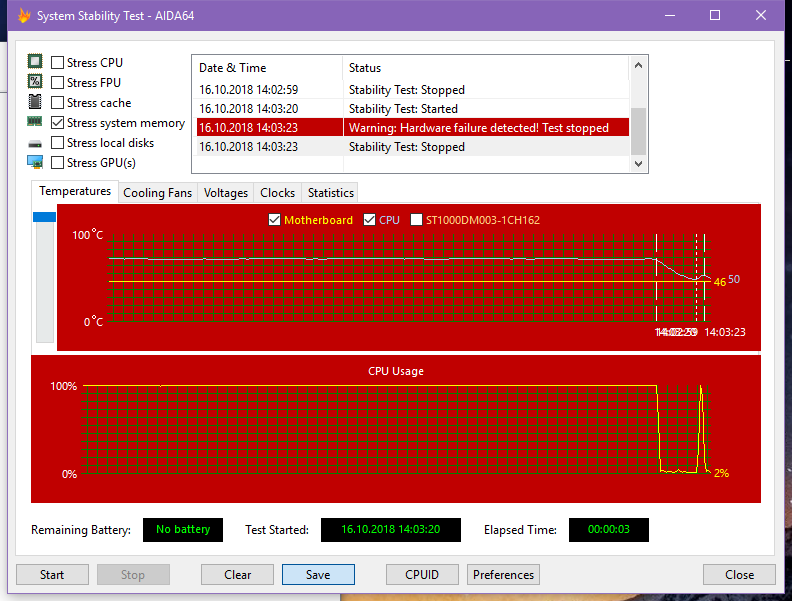

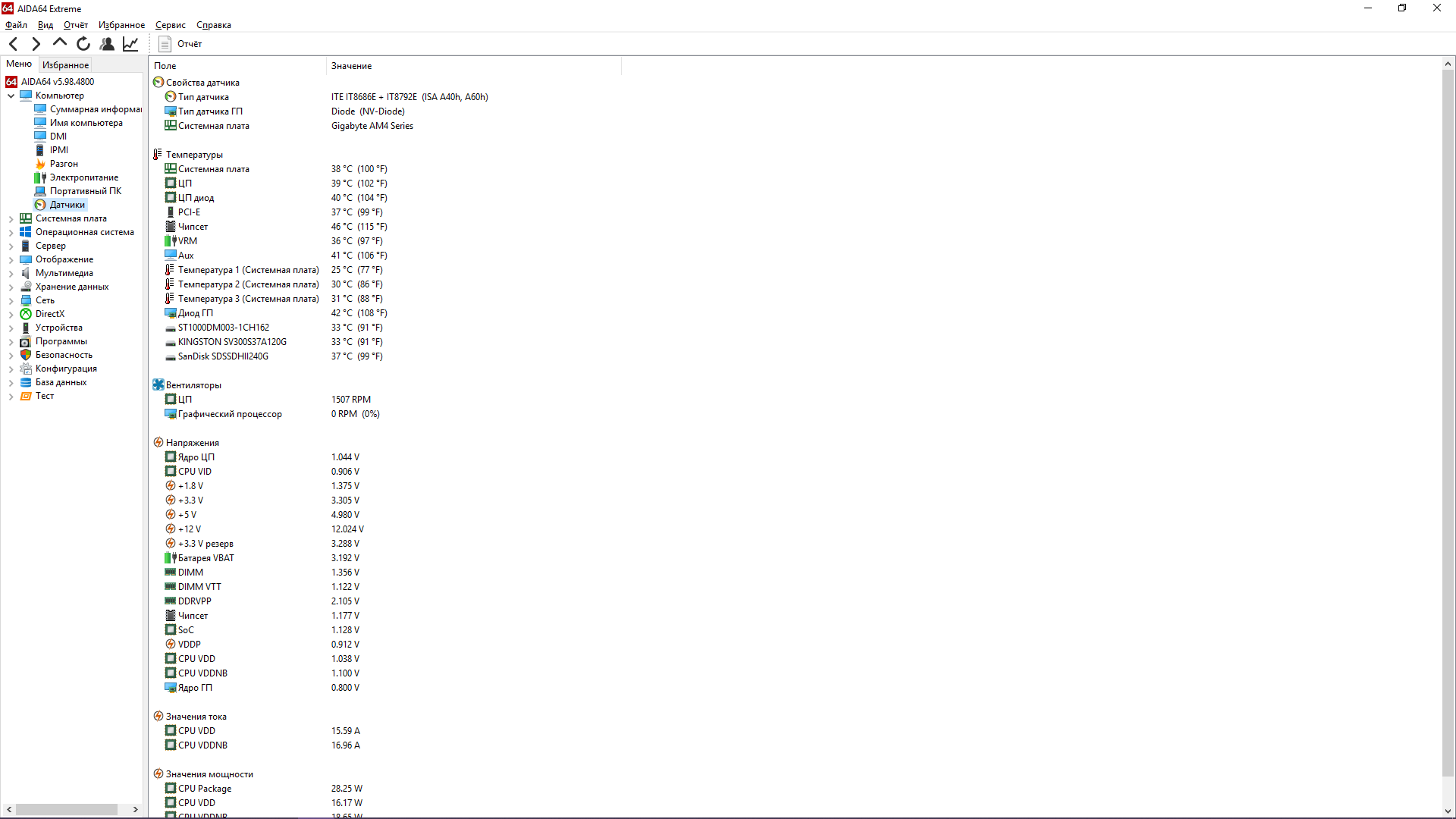

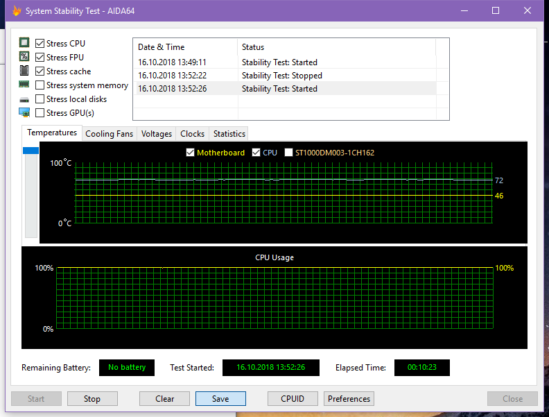

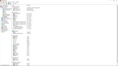

Регистрация: 16.10.2018
Доброго времени суток.
Назаказывал железок с компюниверса и совсем не ощущаю стабильности. Вылеты из игОр (БФ1 и No Man's Sky) без ошибок - просто на рабочий стол. Тест памяти в Аиде отлетает через 3-5 секунд после старта. Такое поведение и на 2133 и при ХМР 3000. Пробовал подкидывать первичные тайминги по +2, докидывать +0,25 напруги. Но мать не благоприятствует тонкой настройке вольтажей и предлагает лишь Dynamic'и по Vcore/Vsoc/Vram и те в оффсет-режиме (при чем довольно криво: был дефолтный SOC 0.82-0,86 по Аиде>поставил +0,03>получил 1,116-1,156).
Конфиг:
r5 2600
b450 Aorus M
G.Skill Aegis 8g 3000 (hynix)
Windforce OC GTX1060 6g
Corsair RM750x (2 года блоку)
stabilitytestRAM.png [ 41.09 КБ | Просмотров: 960 ]
stabilitytestCPU.png [ 38.02 КБ | Просмотров: 960 ]
Аида вольтажи.png [ 80.9 КБ | Просмотров: 960 ]
Никаких разгонов и в помине не было, ибо сток не работает стабильно. Приветствую любые советы по починке этой беды.
