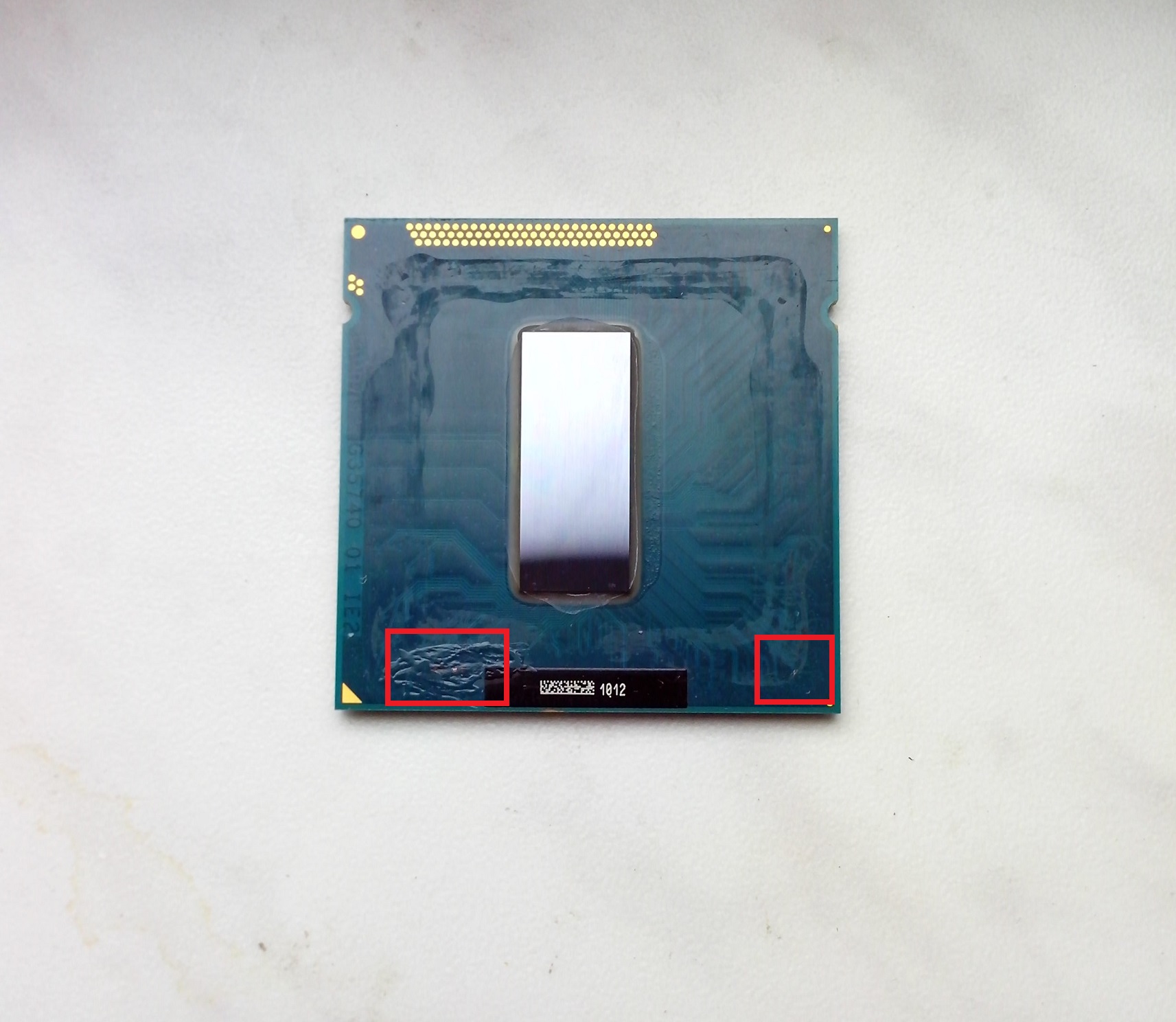

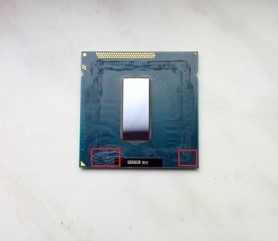

Вчера скальпировал i7 3770k лезвием по периметру и после снятия крышки, очистки текстолита от герметика, обнаружил открытые медные участки. Подумал, что всё - пипец моему камню. На всякий случай мазнул суперклея на открытые участки (возможно они и не открытые, но слоя тексты там почти нет). Сегодня собрал систему без нанесения ЖМ, а просто-напросто прижал в сокете крышку к кристаллу, поставил кулер и запустил систему. Система запустилась. Все 4 слота работают, правда не посмотрел в каком режиме "экспресс пися" работает.
ЗЫ: Когда одевал крышку, то было заметно, что она чуть-чуть не достает до текстолита и висит на кристалле. Это большой плюс к тому, что не нужно будет мазать ЖМ крышку с внутренней стороны.
Ззы: планирую сажать крышку на герметик только в области "ушей". Правильно ли это или всё-таки нужно наносить его по всему периметру, кроме низа?

когда я снимал скальп с 3570,при последующем одевании крышки она ложилась на текстолит нормлаьно,зазоров небыло,потому я и крепил крышку только по углам. ну а если крышка не достает до платы,наверн герметика много было. тут само собой надо промазать о всему периметру,чтоб крышка лежала в первую очередь на герметике а не кристалле.ну и каки-то образом надо не потерять контакт кристалла с крышкой). может немного крылья крышки подогнуть вниз,савсем немного чтоб лишь до платы доставали?
