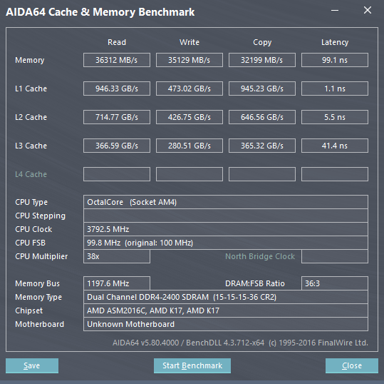

смотрю разница в 266 МГц памяти не дает сильного прироста...
cachemem.png [ 90.99 КБ | Просмотров: 5906 ]
у тебя по шине проц гониться? выложи скрины на такой же частоте памяти, но с шиной 110-120 или около того, можешь 140
с моими hynix 16x2 шина вообще никак (
кстати, очень даже дает приросту лишние 266мгц - по чтение-запись прирост 5гигабайт, копирование - 6гб, и по кешам тоже значительно
и еще скачай последнюю бету аиды - у тебя старая https://www.aida64.com/downloads/ZTAzZDlhYjk=

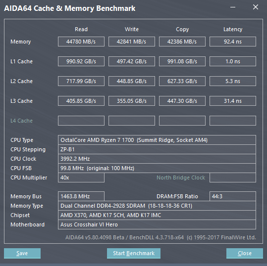

AIDA64 на DDR4 2933Mhz, 4Ghz cpu
cachemem.png [ 92.73 КБ | Просмотров: 5850 ]
Завел эту память по совету этого чувака
http://www.overclock.net/t/1624603/rog- ... t_25951352
обратите внимание как сильно возрастает скорость L3 кеша даже в сравнении 2666-2933
Довольно спорные показатели, если низкая латенси кеша л3 хорошо для малопоточных приложений, то для многопоточных особенно игр которые интесивно юзают кэш л3 латенси памяти достаточно высокое. А в сути латенси памяти это так же латенси infinity fabric то бишь один хрень затык зачётный.
спорные в чем? в том что 266мгц дают -30% от латенси? или 10-20% к пропускной?

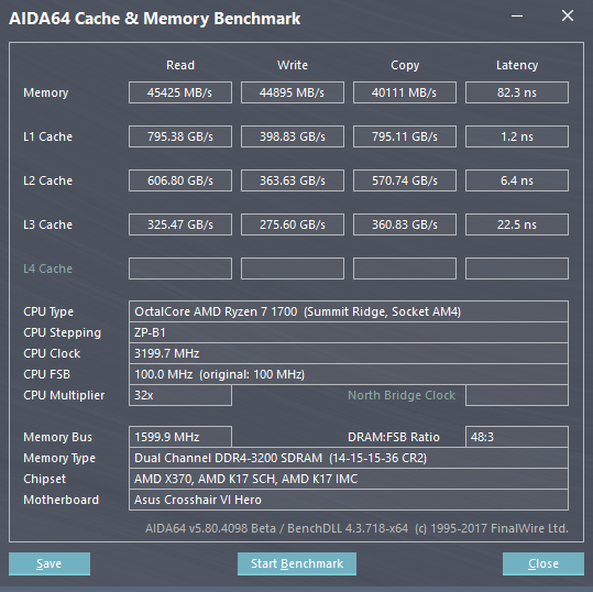

http://prntscr.com/ens7wz
последняя бета аиды все равно ругается.
что у тебя с L3 кешем - сравни с моими и другими скринами

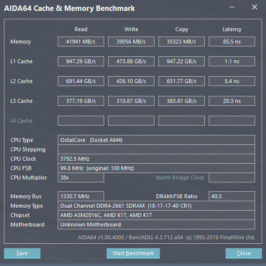

Завел память на 2666 МГц, пришлось поднять тайминги и напряжение, результат заметный, в winrare прирост с 11100 попугаев до 11800, но что удивило, латентность кэша L3 упала в 2 раза! А памяти почти на 15 ns! Что странно, при небольшом увеличении частоты на фоне выросших таймингов...
cachemem1.png [ 91.09 КБ | Просмотров: 5691 ]
