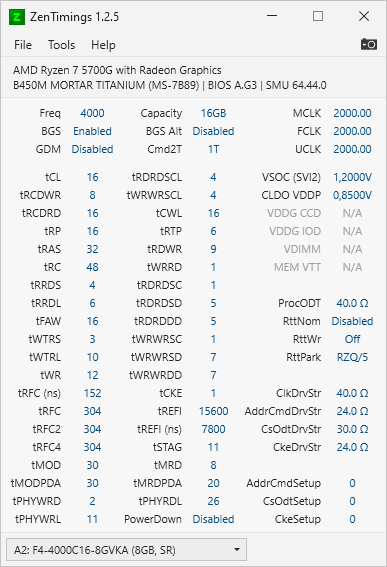

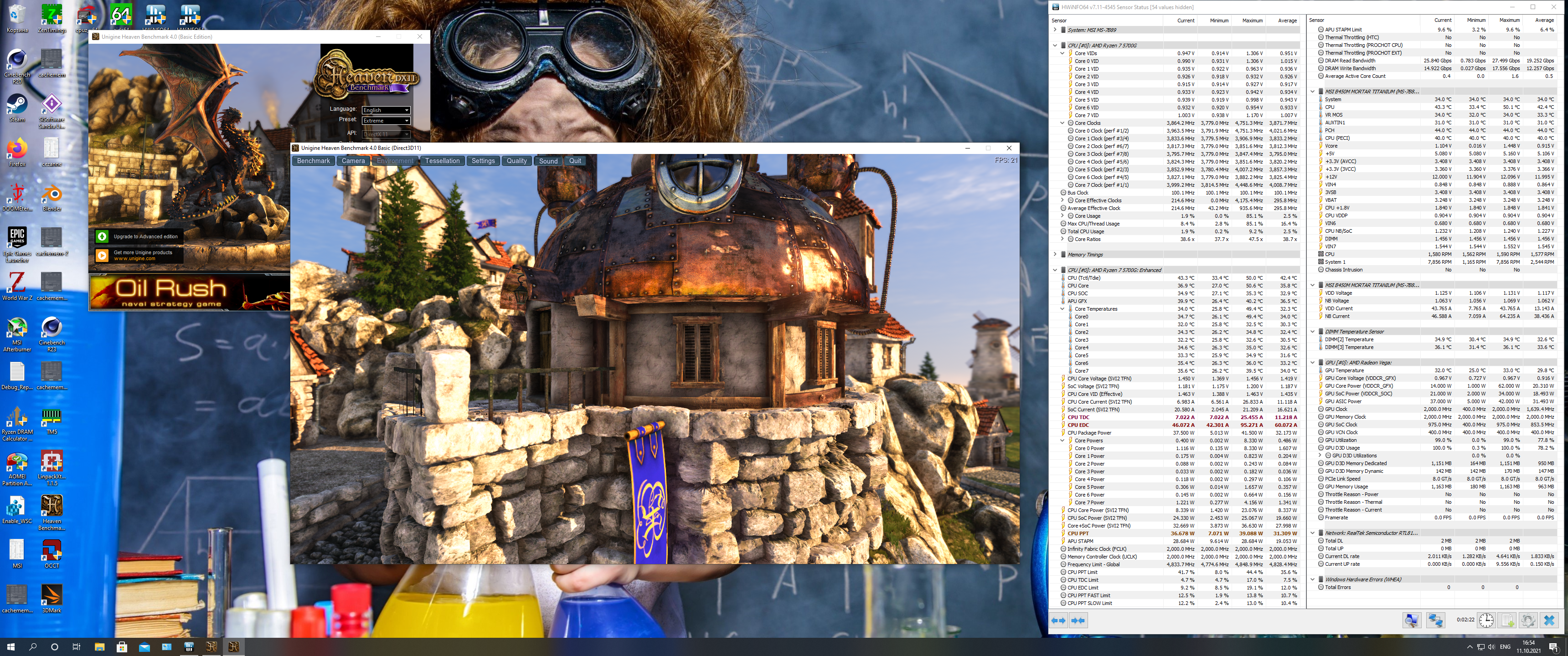

gloom15
Специально щас накатил 21.10.1. Прогнал Unigine Heaven, никакой разницы с 21.8.
все overclocked и tuned
unigine-heaven-ddr4000-soc1200.png [ 5.44 МБ | Просмотров: 2794 ]
ZT.png [ 32.43 КБ | Просмотров: 2789 ]
Добавлено спустя 3 минуты 30 секунд:
gloom15 писал(а):
Vsoc при работе встроенной графики сам поднимается до 1.35В
Ничего там не поднимается, если Vsoc вручную выставлен. Я ставил 1.2 (минимум для RAM 4000 CL16).
Да, LLC NB = 3 (msi), иначе в 3D просаживается до 1.12 и может косвенно вызвать нестабильность RAM и много чего еще.

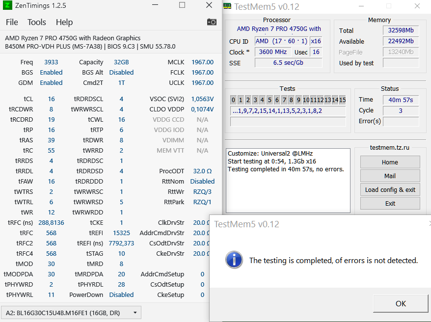

Регистрация: 15.09.2009
gloom15, 5700 стоит в Gigabyte B550M S2H судя по профилю? Лень искать спеки на фазы soc, но вот вам для размышления APU и Athlon линеек AMD «Bristol Ridge» & «Raven Ridge» (Socket AM4) #17310439 Думаю, в B550M S2H стоит тоже самое и так же без радиаторов на фазах soc. Потому у вас в стресстестах igpu материнка может уходить в защиту по перегреву и вырубаться. Хотя по идее тротлить должно, но хз как оно на данной плате. Проверить не сложно.
1 Пальцевым, термопарой и т.д. смотрите темпу на фазах в нагрузке(3х2 рядом с 8 пин разъемом проца) . Может мониторинг t soc есть.
2 Фиксируете встройку на 400мгц, ищете минимальный сок для памяти на 3800мгц, думаю 1.1в хватит. У меня 4750г на микронах 3933сл16 требует 1.07в при 500мгц igpu. После тестируете встройку в стрессах на 400мгц. Может и колхоза вентиля на обдув сок хватит пока.
3 Переставляете 5700 в MSI B550-A PRO, с радиатором на сок да и вообще для проверки гигабита.
