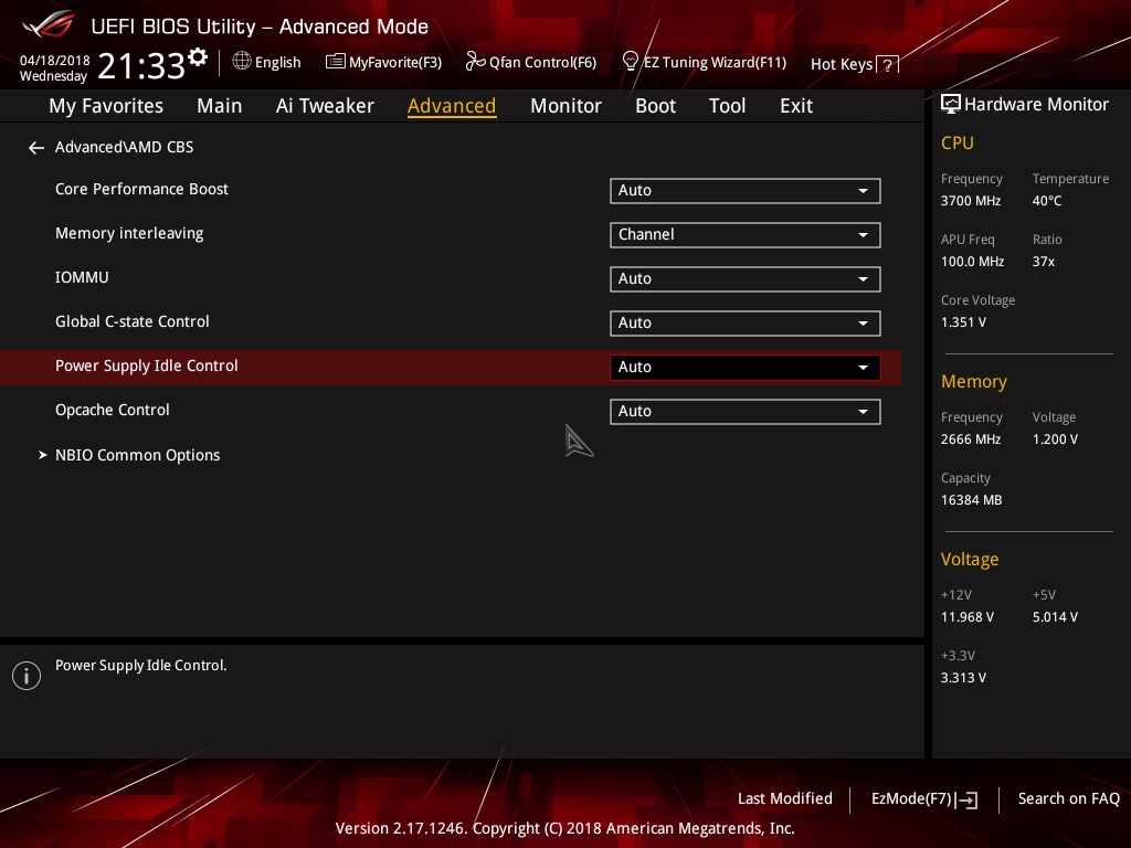

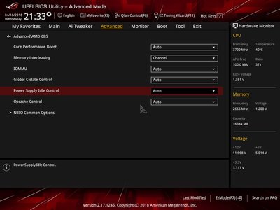

Регистрация: 17.12.2006
Откуда: г.Дзержинский
для ROG-STRIX-B350-F-GAMING
Цитата:
Версия 4009
2018/04/17
ROG STRIX B350-F GAMING BIOS 4009
Update AGESA 1002a
http://dlcdnet.asus.com/pub/ASUS/mb/Soc ... 1516301790
в CBS стало больше пунктов
180418213302.jpg [ 126.09 КБ | Просмотров: 2781 ]
hwinfo нужно обновить (актуальная версия 5.82-3410), иначе показывать будет ахинею.
