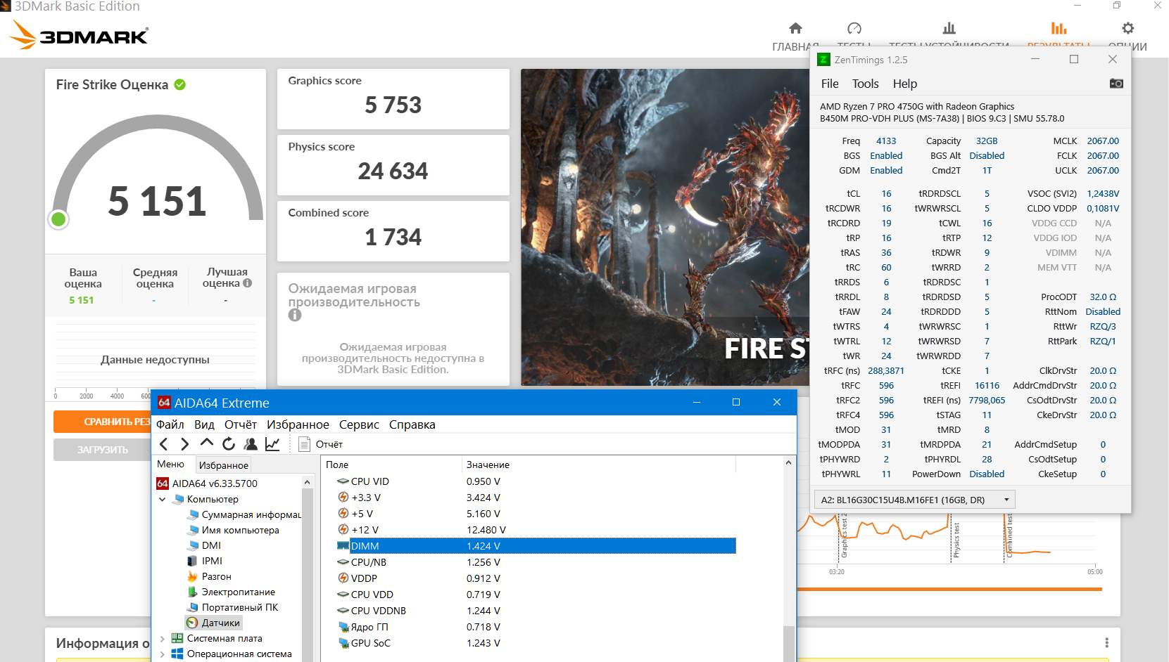

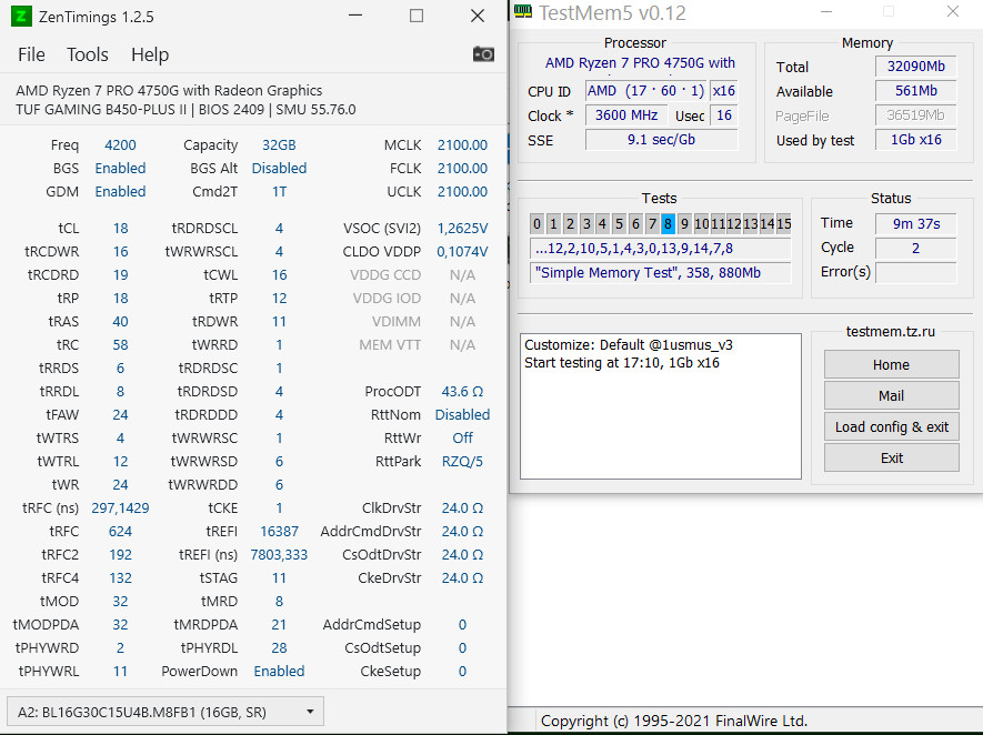

2х16 3000сл15 двуранги+одноранги, встройка 2400
111.jpg [ 793.33 КБ | Просмотров: 984 ]
333.jpg [ 167.55 КБ | Просмотров: 984 ]
3933 1.38в
444.jpg [ 607.75 КБ | Просмотров: 984 ]

Не на каждой системе взлетят, все же. В соседней теме товарищ тоже на 5600g пробует баллистики и даже 3800cl16 стабильные пока не получил, хотя напряжения поднимал тоже. Может, конечно, баллистики cl16 похуже cl15, хотя всегда думал, что там чипы одинаковые. Если взять твой второй скрин, у меня при rdwr <10 комп даже не загружается при частотах выше 3600.

Двухслотовая материнка, не ней гонится лучше. Если при ручных основных и вторичках в авто загружается в винду, то 99.9% можно стабилизировать.
На 4200, думаю, 1.42-1.44в хватит, причем сл16, одноранги все же. Баллистики когда выпущены?
Тут фишка в том, что если на 4133-4200 баллистиксы(е-дай на 1Гб чипах) хотят tfaw=24, что тянет за собой trrds=6, то больше смысла ужимать вторички по максимуму на 3933-4066мгц, vram прилично меньше, а производительность та же. Что бы был заметный профит по сравнению с макс. ужатыми 4000 + tfaw/trrds=16/4, нужно уже 4333-4400 с tfaw/trrds=24/6. Т.е. есть смысл остановиться на макс. частоте, что тянет tfaw/trrds=16/4. На 4400 - vram 1.45-1.45+, подбор сопротивлений, проблемы с кулдбутом, колхоз обдува и т.д. И все равно на чем-нить вылетит спустя неделю, хотя тесты пройдет.
