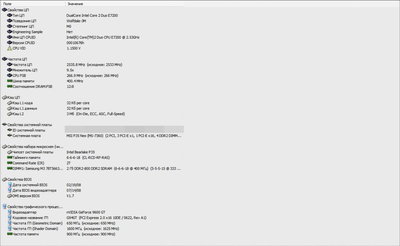

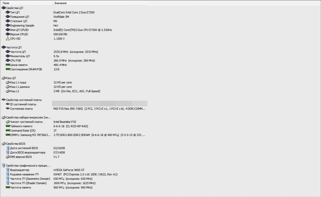

Не получилось. По ходу SetFSB не поддерживает мою материнку.
Какой клокер на вашей плате? Уточните маркировку, если лень в корпус лезть то можно и в интернете обзоры почитать. Даже если нет на 100% такой же маркировки среди поддерживаемых SetFSB, то надо пробовать ближайшие похожие...это часто работает. Смысл в том что если из биоса не гонится ни на мегагерц, то это именно какой-то глюк биос, а не уникальный случай напрочь не разгоняющегося железа.

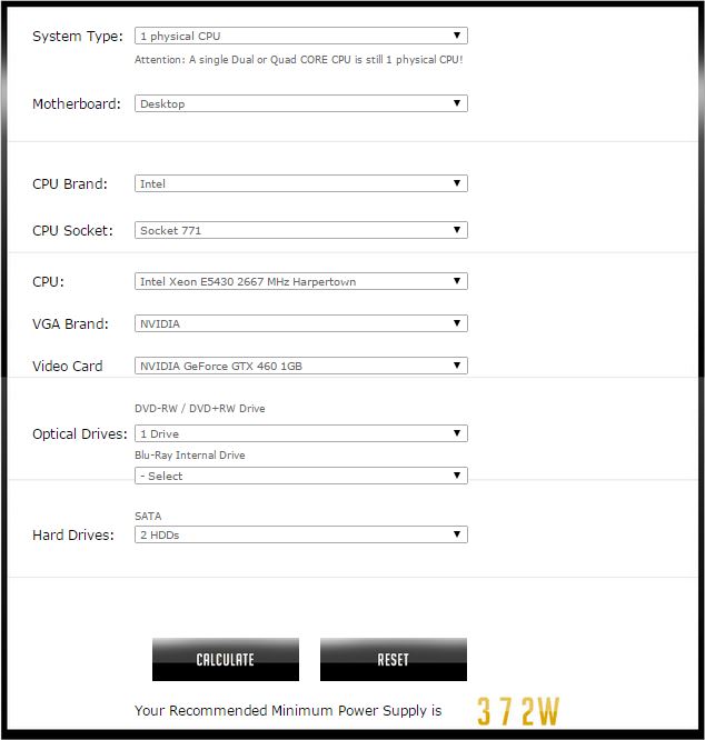

DigiMakc писал(а):
Плохо посчитал, или рассчеты странные.
В самом первом пункте выбирал "4 physical CPUs", от того и получил 580Вт
Вот теперь думаю правильно

Вообще на самом деле странно, когда для 771 даёт выбрать 4 сокета, вернее, после выбора 4 сокетов даёт выбрать 771. Хотя этот косяк разработчиков можно объяснить тем, что они де считали мощность гипотетического блока под несколько систем (блейд там или кластер) или мощность упса
Простите за мою "тёмность", что за зверь такой?
модель тактозадающего генератора. Микруха такая в SSOP корпусе с кварцем рядом. Найти ее не трудно на плате.
Смотрите на ее маркировку и находите ее в SetFSB, выбираете и жмете GetFSB - прога покажет текущие частоты, если они определены правильно, то пробуйте изменить...потом жмете SetFSB и частоты применяются сразу.
