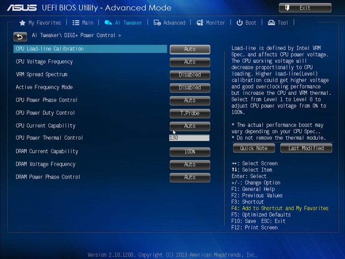

AlexeyG писал(а):
И где находиться?
опция находится НЕ в разделе разгона.. По моему там, где всякие энергосберегающие функции..
Добавлено спустя 6 минут 18 секунд:
AlexeyG
у вас эта опция называется CPU Power Thermal Control.
http://www.3dnews.ru/assets/external/il ... _digi+.jpg
я так понимаю, там у вас можно вручную выставить лимит температуры даже..
На моей плате просто можно включить и отключить троттлинг. А у вас нужно прописывать лимит температуры.
◉ i9 9940x@4.8GHz • NZXT Kraken X73 • Asus PRIME X299 A-II • 64Gb @ 3733MHz • RTX 4090 GameRockOC • Creative SB AE-9 • LIAN LI Dynamic XL • 49"◉
Да да, видел там такое. Там 130 стоит по умолчанию, куда уж выше.. Не кажется мне что процессор при запуске линкса в разгоне сразу больше 130 прогревается..

Регистрация: 15.10.2004
SK.art писал(а):
в биосе моей платы эта опция так и называется: CPU Thermal Trottling.
Это не дополнительная страховка, это тот самый термармал троттлинг и есть (TM1/TM2). Отключить нельзя только аутошатдаун на 130 градусов... А это дело даже программными методами в винде отрубалось...
