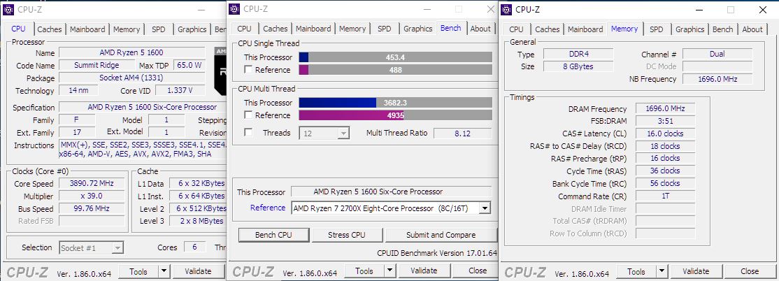

Ferch писал(а):
В cpu-z single при первом включении и памяти 2133 было 448, сейчас винда накачала заплатки видать, уже раз 20 гонял, даже близко нет такого. 438, 435, даже 440 не набирает
1600 на 3.9 ---450
буст включён в авто
цпу.JPG [ 116.23 КБ | Просмотров: 777 ]

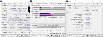

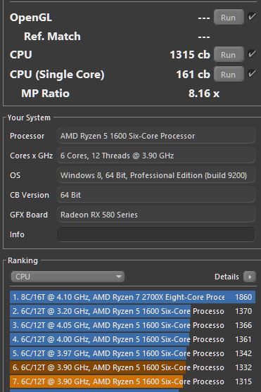

Ferch писал(а):
Prof у меня тоже 3.9(
причём после обновления и заплатак винды ,в многопотоке поднялись очки в CPU-Z
CTyDeHT писал(а):
Cianbench 15
как было так и осталось
160+-2 очков
1300-1330 плавает ,уже давно ,как биос появились под 2*** серии процов
цпу.JPG [ 53.88 КБ | Просмотров: 751 ]
