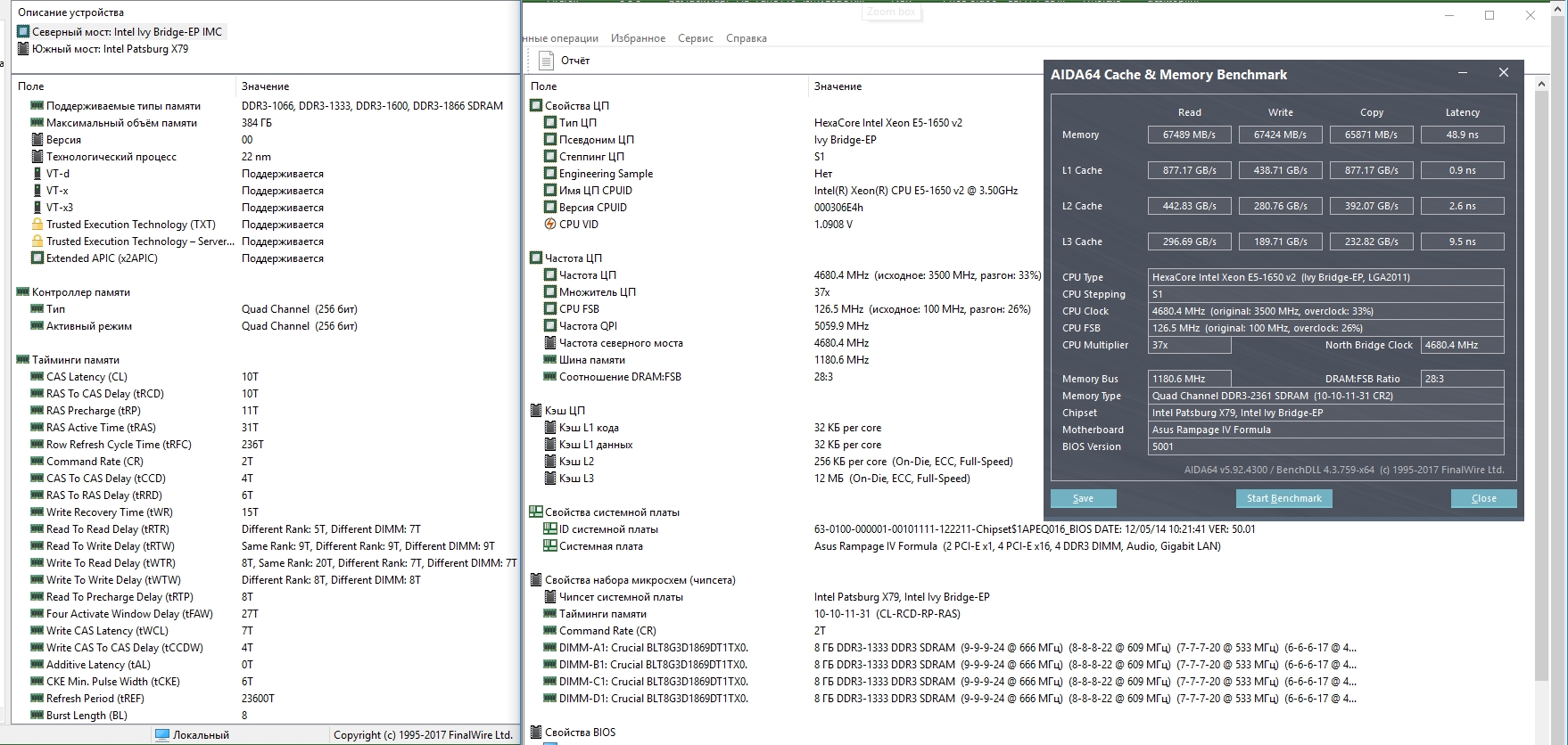

BOBKOC писал(а):
при таких показателях это было бы круче(глядеть данные по L1,L2,L3 ) 1680v2@4.45@2520
А, что с показателями не так? 1680v2 работает на частоте 4.45ГГц и памяти 2520МГц, кеш большой (и быстрый). Поэтому и показатели равны 2690 v2 на частоте 3.75ГГц по всем ядрам.
Конечно аида кажет максимальную частоту на одно ядро в турбобусте. Но во время теста частоты соответствуют тубобусту 1, то бишь 3.75ГГц

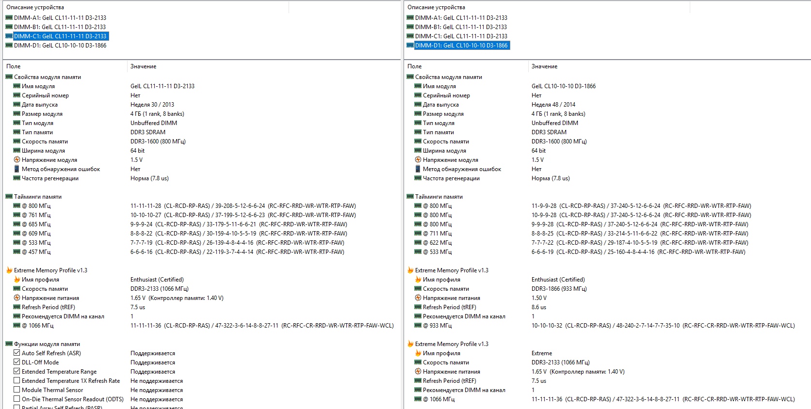

а да и занижай тайминги. У тебя(при родной памяти 2400) там что-то в духе 9-11-10 должно быть, короче с первой 9 по таймингам помути:)
Память не фонтан. На 2133 минимум 10-11-11-27, на 1866 9-10-10-27. Видимо из за 4 по 8Гб.

1650v2%404.68 4x8ddr3%402361 10-10-11-31-2T.68 4x8ddr3%402361 10-10-11-31-2T.68 4x8ddr3%402361 10-10-11-31-2T.jpg
1650v2%404.68 4x8ddr3%402361 10-10-11-31-2T.68 4x8ddr3%402361 10-10-11-31-2T.68 4x8ddr3%402361 10-10-11-31-2T.jpg [ 672.34 КБ | Просмотров: 2370 ]
1680v2VS1650v2.jpg[/attachment]

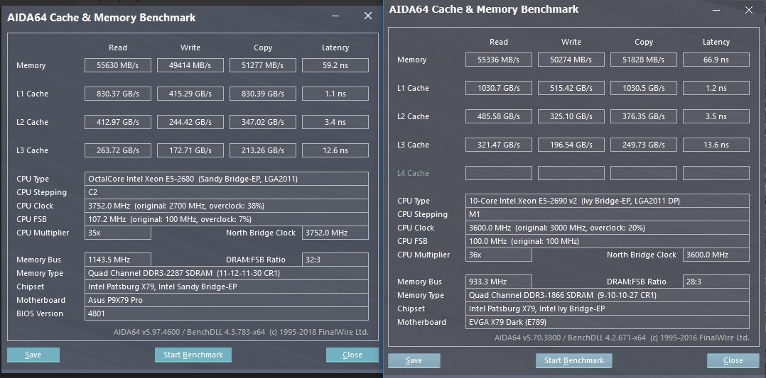

Этот проц в принципе не может тянуть выше 1866 ... ?
увидел я таки 2400 по памяти на е5-2680, но это 4ки одноранги
оригинал здесь
оригинал здесь
При том он не замарачивался. Просто выставил нужную частоту оперативы и все заработало. Странно, что результаты вообще не соответствую 2400МГц. Результаты ниже чем 1866МГц на 2690v2.
Да он и сам пишет, что после 1866 прироста нет, хотя оператива работает на 2400 как бЭ.
Кто то здесь говорил, что у него при выставлении памяти выше 1866 комп не грузится. На евге, комп грузится но память работает на 1866, хотя в биосе выставлено 2400.

100грамм писал(а):
Результаты ниже
ну так у него 8/16 , а не 10/20 сравни пропорции по L1,L2,L3, + 3100vs3300 по контроллеру памяти, + 4ки одноранги!(может потому и завелось) , а не 8ки двуранги, + у него тайминги не весёлые, +аиду обнови:)
иии только подразогнав Кп до твоих 3300 он получил подобные твоим результаты по первой строчке.
e5-2680@3,32vs2890v2k@3.3Ghz.jpg [ 282.49 КБ | Просмотров: 2261 ]
