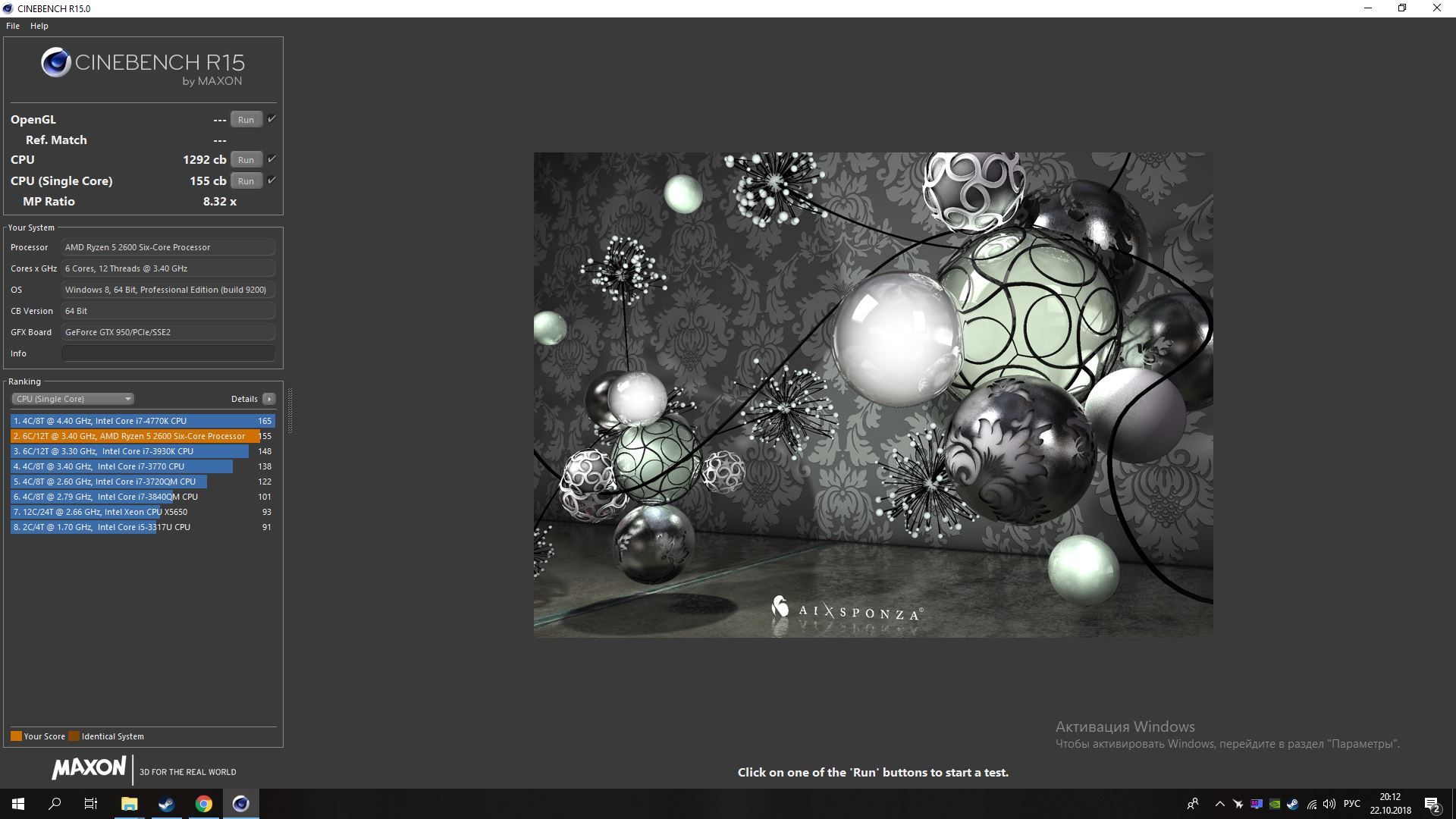

CTyDeHT прогнал, у меня кстати остались результаты от i5 8400.
i5 8400 168/954
cinebench.JPG [ 216.46 КБ | Просмотров: 830 ]
R5 2600 155/1292
r5 2600.JPG [ 214.96 КБ | Просмотров: 830 ]
R5 2600 162/1306 все проги закрыты
r5 2600 off.JPG [ 214.02 КБ | Просмотров: 818 ]

CTyDeHT память 3000 хмр, я убрал разгон, толку нет. Так что хз почему при разгоне у тебя 145

У вас в стоке 162/1306?
CTyDeHT, сбросьте проц в сток и сравните, что выдает без разгона. Как без контрольного замера, если считаете, что результат аномальный? По памяти нормально все.

Тут спортивный интерес, почему на частоте выше с пропускной большей - результат ниже?!
Регистрация: 05.05.2010
Фото: 4
Dark_Cloud проц в стоке, память 3000 хмр.
i5 4460 / B85 / 16GB / GTX 1060
Регистрация: 31.03.2003
Сбросил множитель, показало 150, потом вновь вернул 39 - показало уже 159
16-17-16-17 выставил, ещё где-то понизил
что еще снизить?
Регистрация: 30.08.2015
Фото: 42
CTyDeHT писал(а):
что еще снизить?
TCWL 14
Ryzen 7 5800x(4.7Ггц)
ASUS PRIME X470-PRO
PVS 3800Мгц(15-14-14-28-1Т)
Red Devil 6600 XT 2800/2150
Prof писал(а):
TCWL 14
уменьшил до 14, результат о5 вернулся в сток ~ 148
я не понимаю, что за баг
может перегрев VRM (все таки память на 3200 при 1.3v и soc 1.031, проц 3.9 1.3v) и троттлинг ? так вообще бывает?
