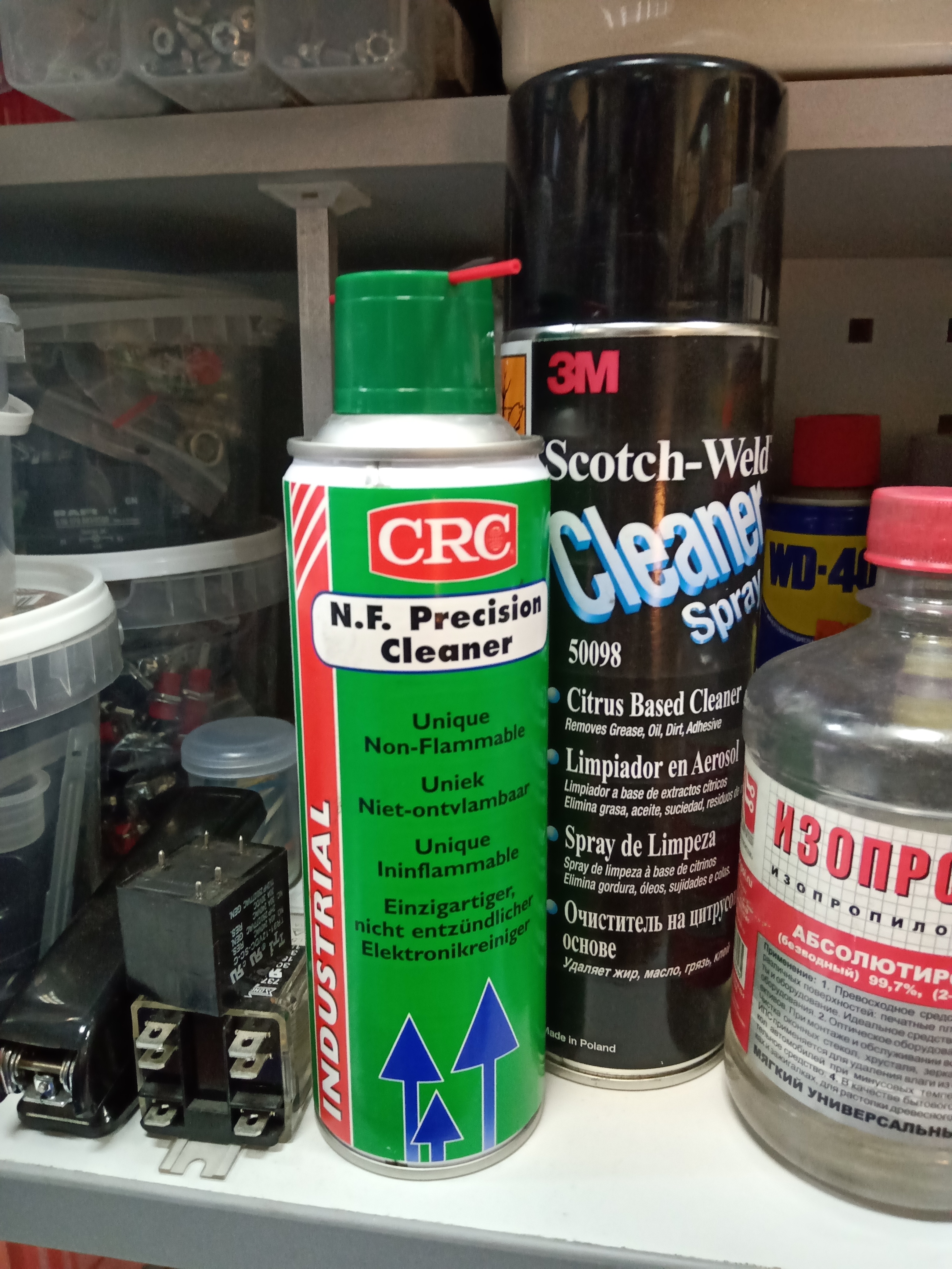

Тоже так думал, брату вместо неё свои 78lmt-usb3 и FX8310 вручил.
Ожила после проливки всех слотов и сокета очистителем контактов (ни память ни проц после сборки не перетыкались много лет, а уж сколько пыли выгреб из радиаторов - ...) и была со своим FX8120@4500 отдана знакомым, которые в 2023 сидели на Атлоне x3.

devl547
А каким очистителем пользовались?
Просто заливали прочищали и просушивали потом? :?:

Регистрация: 10.05.2011
FanaT по работе часто пользуюсь платы в приборах чистить от окислов. Нанёс, потёр зубной щеткой, ещё раз брызнул и высушил.
IMG20230206094717.jpg [ 3.25 МБ | Просмотров: 665 ]
