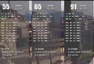

KriptoAlex писал(а):
Так там и частоты под пятерик и ядра сильней раза в три.
Чего там под пятерик?
4core.jpg [ 224.7 КБ | Просмотров: 842 ]

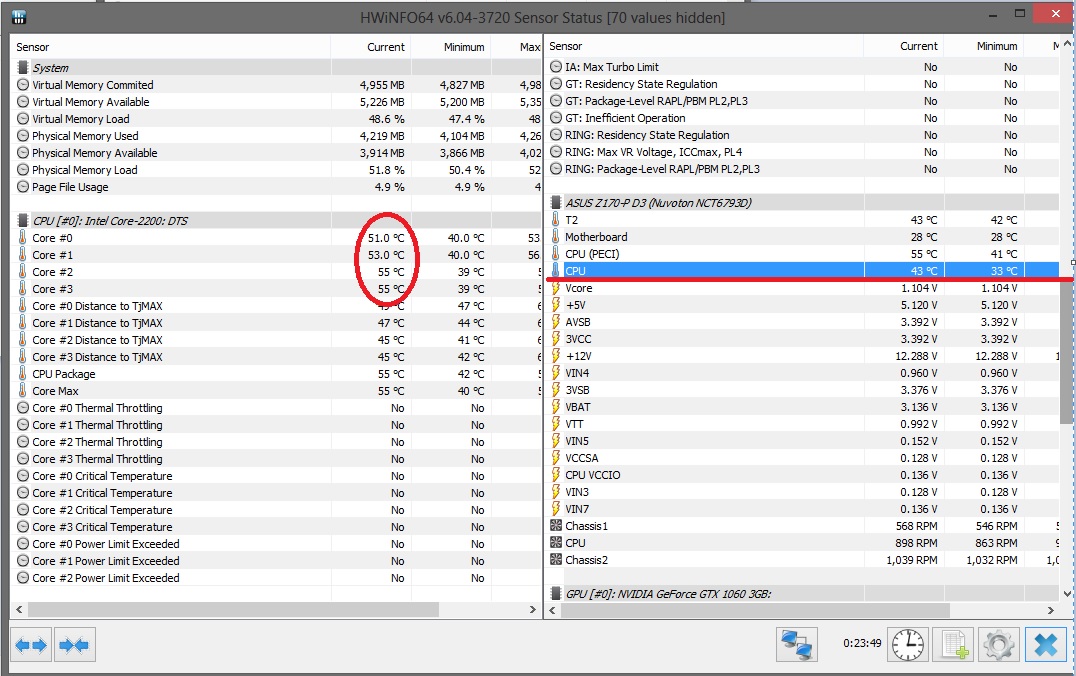

Как бы там ни было, вне зависимости от того что там на деле у AMD FX, показания с датчика CPU FX'a не сравнимы с интеловскими процами, если у интела брать показания с цифровых датчиков DTS. И в случае накристального термодиода тоже. Дело в том что цифровые датчики DTS интела находятся с самых горячих зонах процессорного кристалла и их пара на каждое ядро. Термодиод, даже накристальный - он один и он не в самой горячей зоне. Если судить по имеющимся термограммам в интеловских документах дельта температур на кристалле под 100% нагрузкой может достигать 20-ти градусов!!! Так что цифровой датчик и термодиод покажут сильно разную тепературу на одном и том же проце.
Например, интел скайлейк, сейчас у меня 3400Mhz 1.1v 100% нагрузка кодирование видео (46W package power), по датчикам ядер максимальная температура 55 градсусов, по датчику СPU - 43 (это тот же накристальный термодиод). У райзена кстати аналогично. На большей мощности разрыв только увеличится.
cкрин
CPU-DTS.jpg [ 251.21 КБ | Просмотров: 326 ]
Просто в случае с подсокетником реальность была бы еще хуже, чем показания этого "датчика CPU" (по сравнению с накристальным термодиодом).
