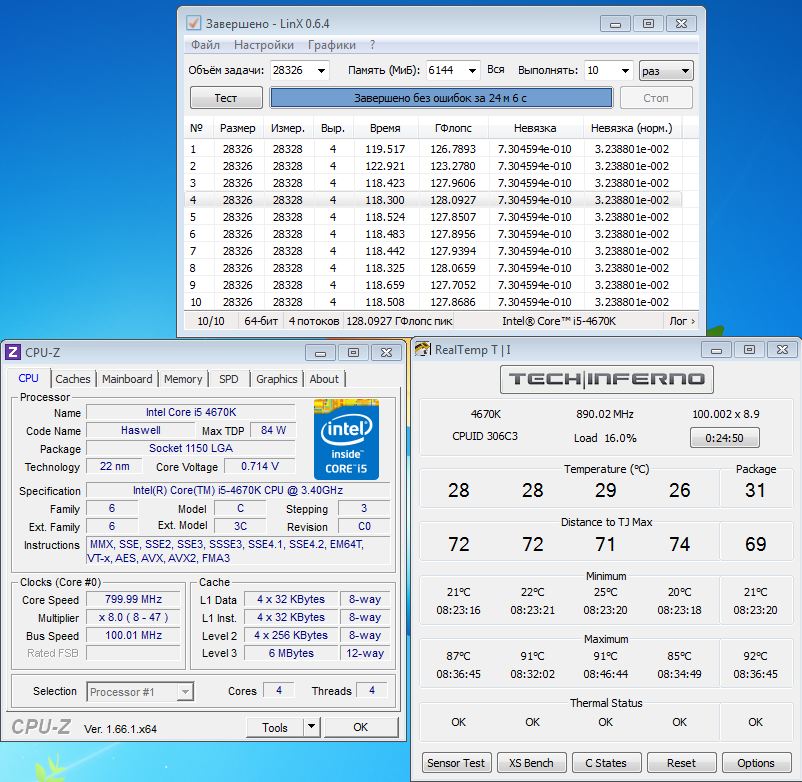

Здравствуйте еще раз.
Удачно снять крышку со своего 4670к
Результат 4700mhz при 1,39,температура 90-95,кулер фуфло 212+ кулемастер
Есть пару вопросов
1 Кто пользовался герметиком ABRO 12AB. Он у вас уксусом ванял? или был без уксусным?
2 Не разъест ли этот уксусный герметик проц?
3 Какое максимально напряжение для работы 24/7?
4 Есть ли мне смысл менять свой фуфлыжный 212+ на что-то типа D14 или стрелу?

Spawnshik писал(а):
Есть пару вопросов
1) да запах уксуса от ABRO это нормально.
2) нет конечно
3) выше 1.45 лучше не задирать , а по хорошему не выше 1.40V
4) да смысл есть , т.к D14 или стрелу топ воздух
