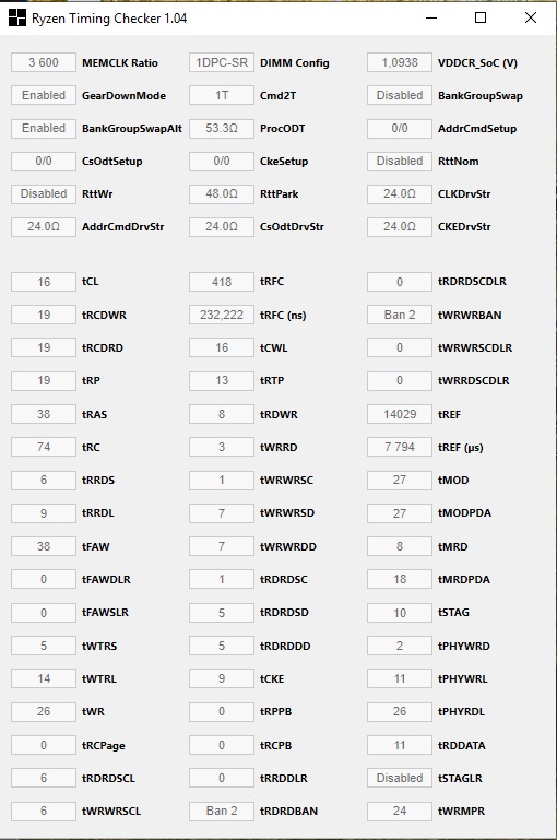

MarWood
Сейчас успешно запустил систему с такими таймингами. 3600 Cl16
Снимок экрана (25).jpg [ 109.42 КБ | Просмотров: 722 ]
P.S.вторичку еще не понижал вручную, пока только основные тайминги.
[URL=https://matchnow.info] Sexy Girls from your city[/URL]
Последний раз редактировалось rufus20145 23.10.2018 17:26, всего редактировалось 1 раз.
Регистрация: 31.03.2003
напряжение? soc ?
ну и результат хотелось бы увидеть в CINEBENCH на частоте в 3.9 (single core)
(хотя тут 1 планка..)

CTyDeHT писал(а):
напряжение? soc ?
SOC - 1.1B + LLC (оптимальный), на памяти 1,35В.
Добавлено спустя 1 минуту 55 секунд:
Сейчас скачаю и запущу. UPD получил 1274 балла в многопотоке и 155 в single core (cinebench r15.038).
результат бодрый
а на меньшем напряжении и soc память не хочет запускаться?
