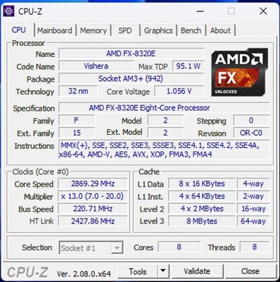

Достал тут свой фикус 8320e Решил проверить есть ли смысл им пользоваться ещё, с точки зрения эффективности на ватт. Фикус все гонят, а я решил андервольтить по максимуму. Итог: даже на частоте 3ГГц напряжении 1.1в система потребляет в районе 140вт в процессорной нагрузке без моника, это из розетки по ваттметру. Все напряжения мостов и nb и проч выставлены в минимум, память в андервольте. Ничего не разогнано, озу 1333, шина сток, 200, всякие ht ниже стока. В общем всё что можно даунклокнуто и заандервольтино. Температуры низкие. Даже древний кулер без теплотрубок легко охлаждает камень.
Хз, это мой фикус так ужасен, или это норма для всех, но по итогу энергоэффективноть фикуса хуже чем у моего xeon 1245v2(i7-3770) в 2.5 раза, потому что он при 70 вт еще и больше выдает попугаев. Даже древний зион просто топчик. Система с 18 ядрами потребляет 200вт и выдает в 4 раза больше попугаев чем фикус при 150вт.
ЗЫ
Было бы интересно узнать результаты андервольта владельцев фикуса. Может я что-то упустил в настройках есть у кого советы?

У меня в стресстесте CPU-Z жрёт 120Вт на 3ГГц при 1.1 вольта примерно. А некоторых других бенчах и все 140вт. Самая низкая напруга что удалось получить была 1.05.
Saturnus писал(а):
3400Mhz - 1.14v :cry: это на FX6300.
Небольшой подъём напруги позволяет и мне чуток разогнать, но мне тут жор интересен. Без ваттметра тут не поймёшь хорошо это или плохо. Можно в частоте выиграть, но сильно проиграть в ваттах. Так что мне тут больше интересно сколько на 3ГГц ты сможешь получить.

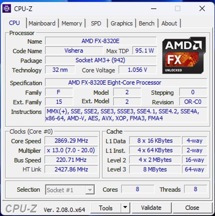

В общем опытным путём выяснил что для фикуса 1.14v - это его практический минимум. Ниже он как правило не запускается. Жрёт он под 160Вт на 1.14v в тяжелых нагрузках, в cpu-z - 140Вт. Для 1.14 максимум 3.4ГГц запустить. Минимум что мне удалось это 1.05 на 2.9ГГц. Кажется было примерно 120Вт в стресс тесте cpu-z.
Итог: получить энергоэффективный проц(под полной нагрузкой) с фикуса невозможно из-за слишком высокого минимального напряжения.

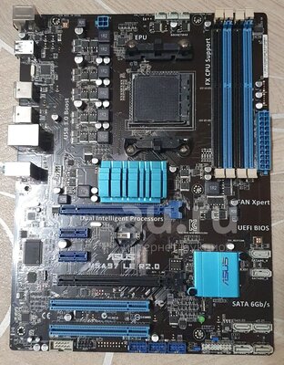

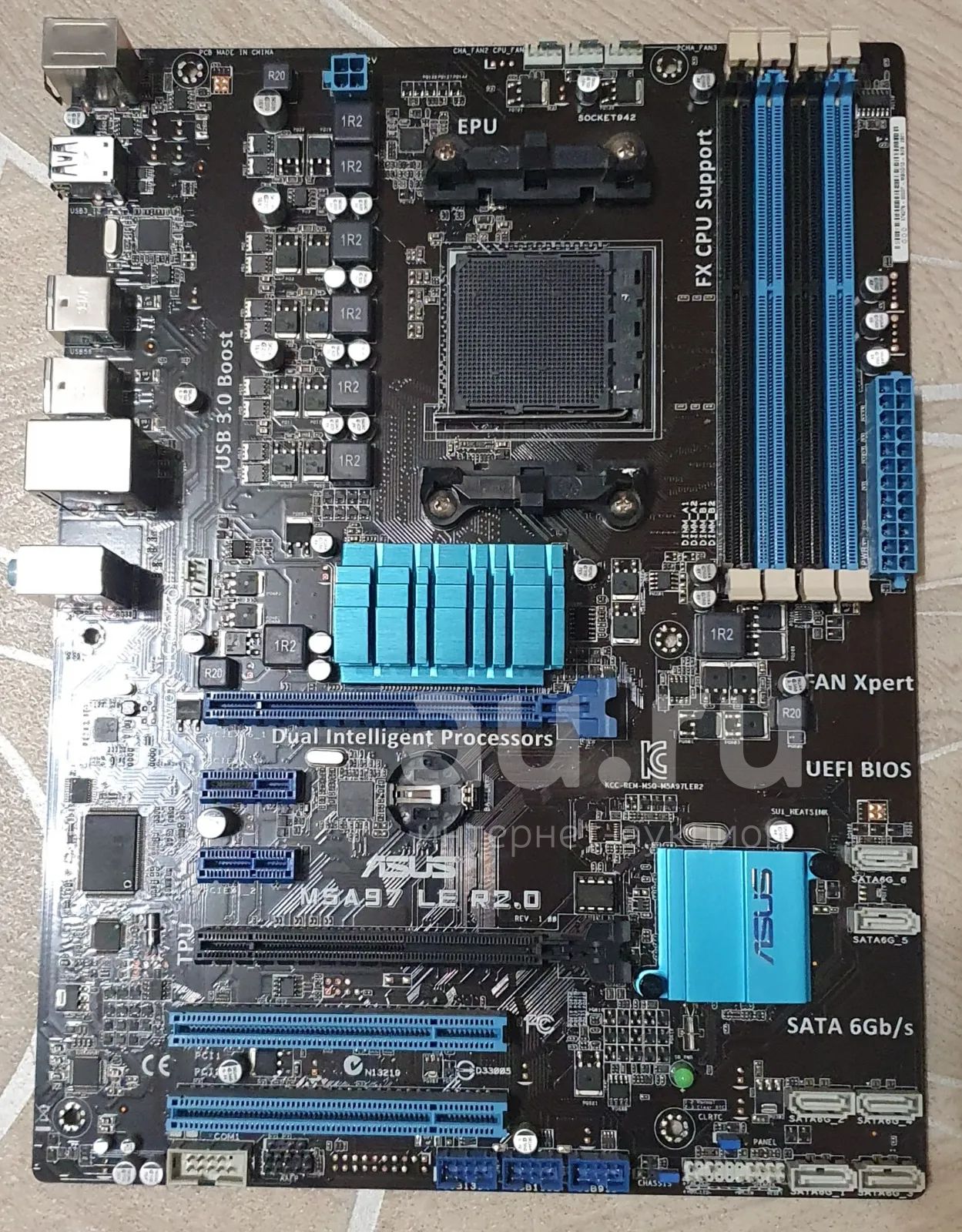

Система у меня такая
Мать m5a97 le r2.0
m5a97 le r2.0
m5a97ler2.jpg [ 468.18 КБ | Просмотров: 1307 ]

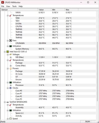

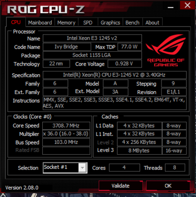

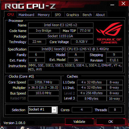

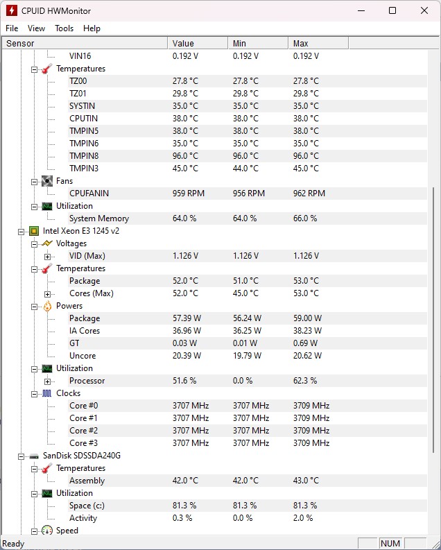

Для сравнения 1245v2(i7-3770)
1245v2.png [ 63 КБ | Просмотров: 1281 ]
под андервольтом -0.120 и с разгоном шины до 103, требует всего 0.93v. Это под нагрузкой, без нагрузки там 0.75v.
Потребляет 70вт из розетки под полной нагрузкой, и 57вт только проц. Он настолько энергоэффективенее в сравнении с фикусом, что я даже не пытался снижать частоты, а наоборот чуть разогнал по шине. Это система работает без видюхи на встройке.
Фикус(вся система) даже не знаю сколько потребляет при такой же производительности, не проверял. При производительности на 20% меньше (частота 3ГГц), он потребляет в районе 150вт минимум.
hwmonitor
1245v2_hwmonitor_load.jpg [ 121.42 КБ | Просмотров: 1279 ]
Я думал я смогу фикус андервольтить и снижать частоты сколько хочу и добьюсь хотя бы приличной производительности на ватт. Я давно фикус в не гнал, а жестким андервольтом вообще не занимался. Не знал что он ниже 1.14 не даунвольтится.
