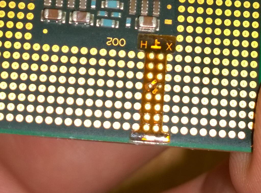

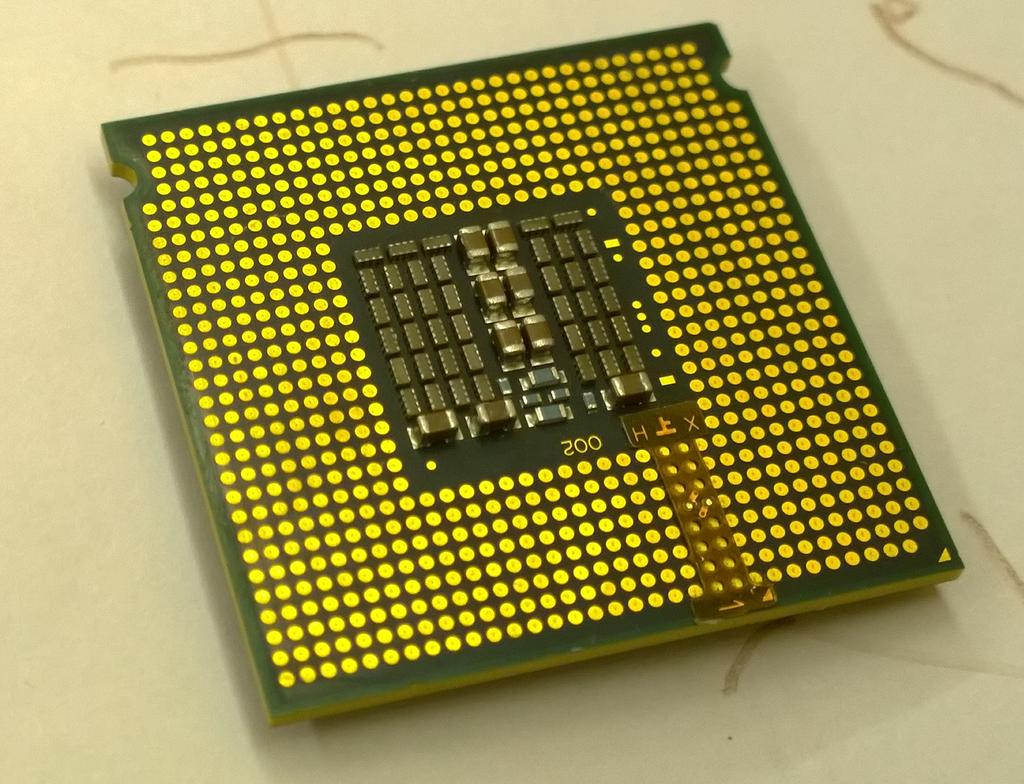

И сделать самому или купить переходник, который перекидывает два пина на процессоре:
https://www.youtube.com/watch?v=NX48ERjMWws
Результат выглядит вот так:

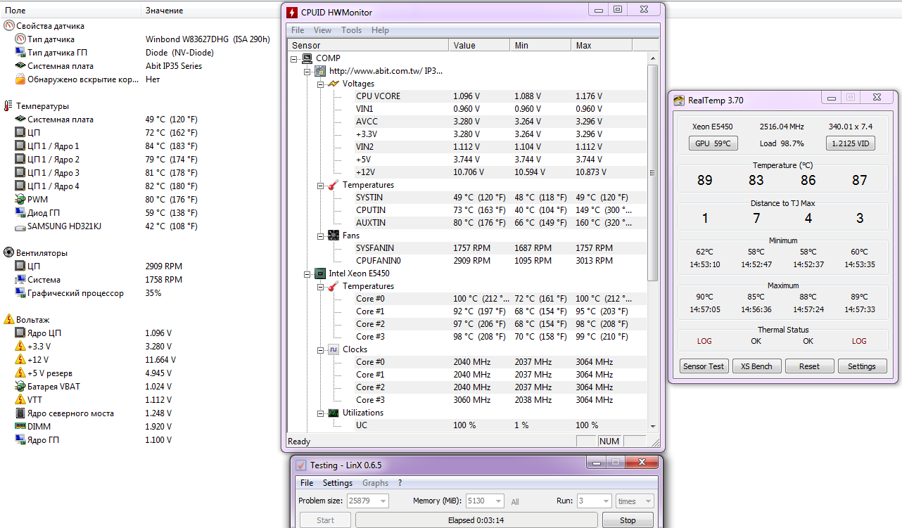

Sem98 Так какая температура в нагрузке то?
Не мешайте мне мешать!
Регистрация: 11.01.2012
Откуда: Брянск
Фото: 8
Sem98 А по частотам что происходило? Сбрасывались? Материнка конечно слабая. Питание материнки не перегревается?
Регистрация: 23.02.2015
В нагрузке до 60 в core temp. Охлаждение все как положено 2 куллера на вдув и столько же на выдув. Кулерры по 8см. Видеокарта 8400gs. Блок питания 400w. catharsis91 по частотам, я хз как посмотреть.

Либо от падения напряжения либо подыхает. Может еще чего.
БП какой?
В OpenHarwareMonitor можно посмотреть напряжения и частоты. Температуру говорят надо смотреть в RealTemp с правильно выставленным Tjmax

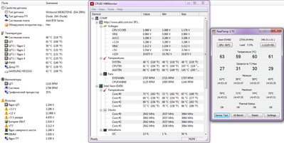

Всё, проблемы виртуализации VT-x решил в винде: отключил гибридный спящий режим, пользуюсь только гибернацией вместо S3 спящим режимом и всё в норме. Отлично просыпается, быстро грузится (ну на несколько секунд больше, чем с S3 режима сна) и виртуализация не теряется.
Bios версия 13 B03 оригиналка + mod Xeon + mod VT-x.

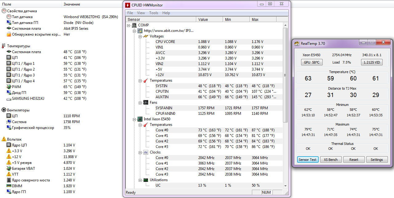

Жаль только, что в в этой старой версии bios температура проца мониторится не всем корректно: в bios, aida64, hwmonitor пишет 4х-5х градусов, а реально по ядрам realtemp и hwmonitor показывают 6х - 7х градусов. Причем hwmonitor ставбильно на 10 градусов выше :)
Выставил в bios в abit eq 55 градусов +-3 лимит управления кулером - стало тише, чем было на 18 версии bios и core2duo, где пришлось устанавливать максималку из возможных - 70 градусов +-3.
2015-03-26_145855.png [ 92.48 КБ | Просмотров: 2423 ]
2015-03-26_145505.png [ 83.26 КБ | Просмотров: 2423 ]

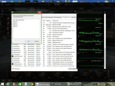

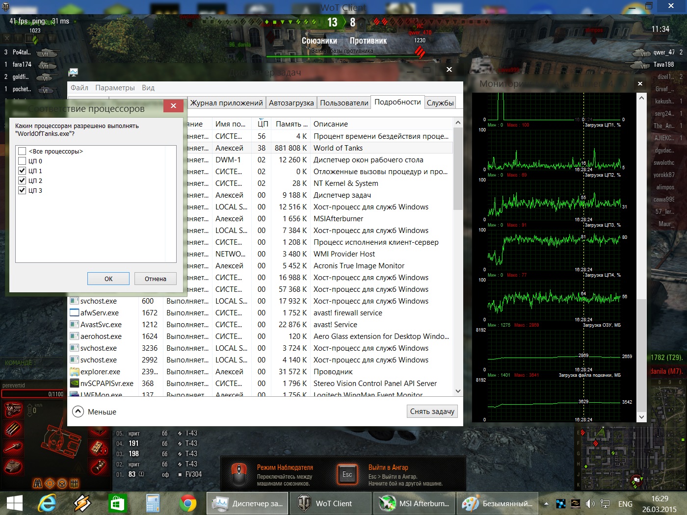

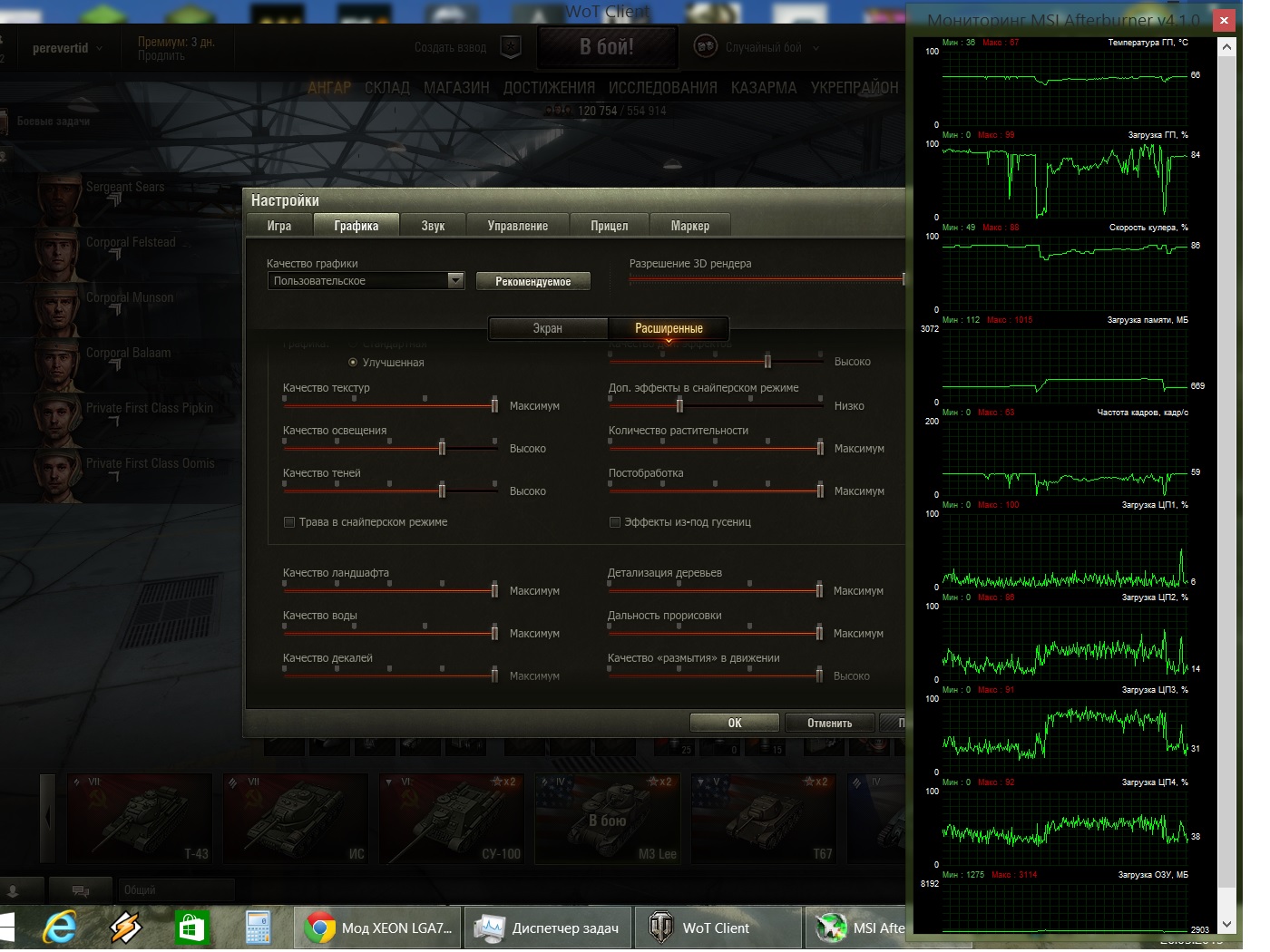

Ну, вот такие скрины, про многоядерность я не говорил ,но на трех ядрах другая картина.
a1.jpg [ 470.85 КБ | Просмотров: 2402 ]
b1.jpg [ 592.06 КБ | Просмотров: 2402 ]
подробней.
подробней.jpg [ 390.74 КБ | Просмотров: 2399 ]

Температура на скринах удивляет, либо некорректные данные, либо процу явно душно. Вентиль на цпу на 3000 об. это что-то :roll: . Надо бы вентиляцию корпуса продумать.

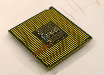

BIOS шил от IdeaFix, потом отсюда: http://genius239239.myweb.hinet.net/771/#giga. Наклейку на проц клеил продавец и, по его словам, проц с ней работал. Ключи на сокете удалял тщательно сначала ножом, потом, когда с первого раза не запустилось, сгладил остатки паяльником. После установки проца делал сброс CMOS джампером.
Какого рожна ему ещё надо?
Наклейку переклейте, а лучше новую поставьте. У меня была точь в точь подобная ситуация. На старой мат. плате удалось запустить после 100500 переклеивания старой наклейки, а на новой пришлось заказывать и новую ставить, и сразу все пошло.

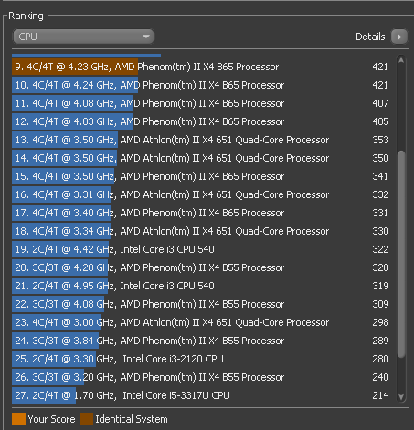

CineBench
Снимок111.PNG [ 20.37 КБ | Просмотров: 2197 ]
Последний раз редактировалось sarge8383 27.03.2015 0:43, всего редактировалось 1 раз.
Регистрация: 28.07.2005
Откуда: Калининград. RU
Фото: 5
sarge8383, CineBench R15 сколько у Вас?

День добрый, поделюсь своим опытом установки E5450, заказал на али камень, пришел с 2 наклейками (не наклеиными на проц), но уже с пропилами и пропилы были подозрительного синего цвета , наклеил наклейку установил в мать с мод биосом и тишина, только кулер на проце немного крутанул и всё. Попробывал другую наклейку тоже самое, стал рассматривать пропилы, взял спирт и начал их протирать , и оказалось что это просто маркер синего цвета. Вытер весь маркер, протер весь проц , опять наклеил старую наклейку и все сразу стартануло.
