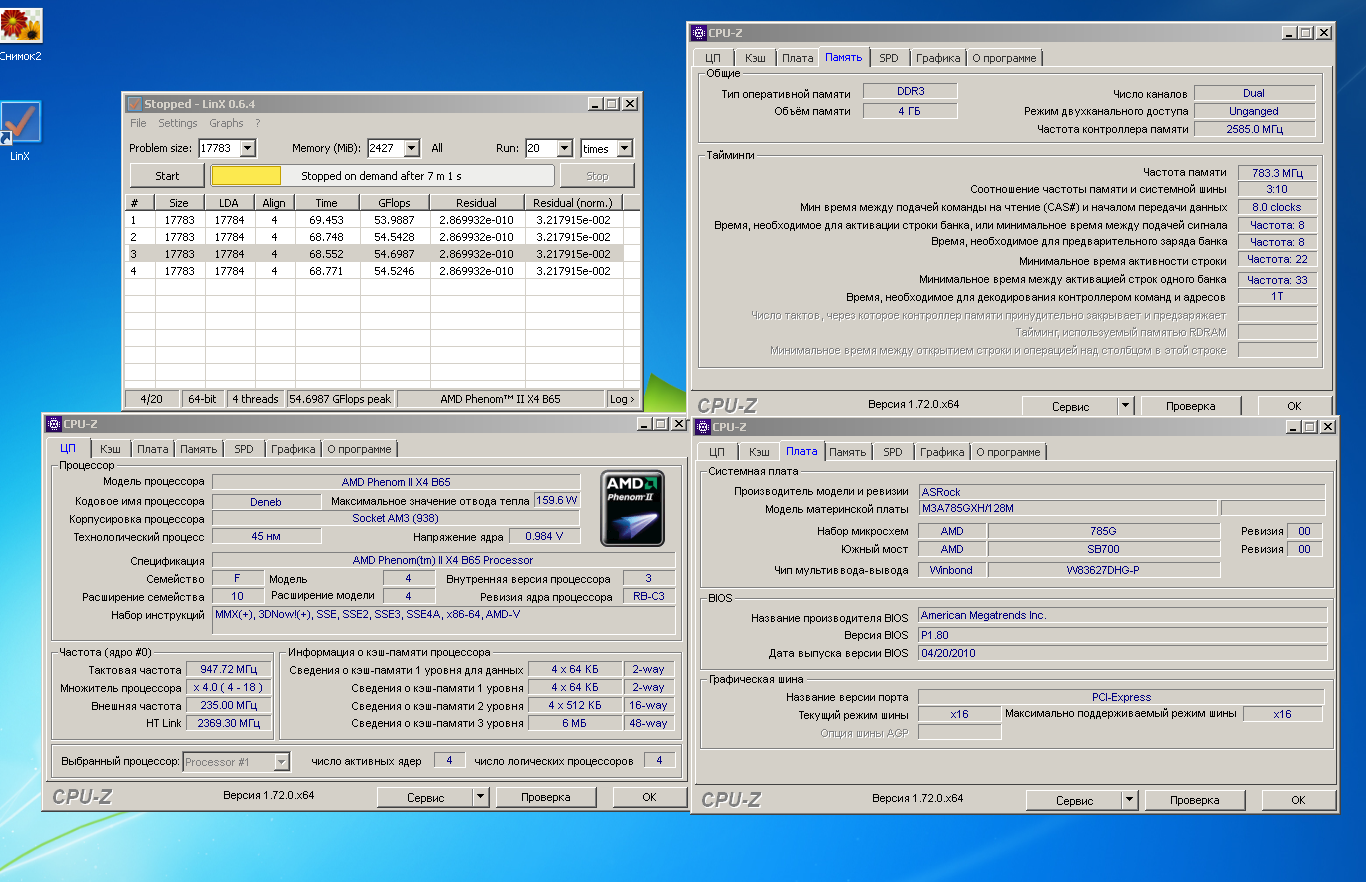

Ptrade5 писал(а):
Чем тебе Linx не тест???
не вопрос. только уж эта синтетика вообще ни о чем не скажет о проце в игорях.
4250 - 54GFlops
Phenom 4250.PNG [ 359.58 КБ | Просмотров: 1941 ]

ReXaN, Ну норм результат. Даже на фоне разогнанного 2500k неплохо смотрится :)
sarge8383, У меня при 3.82 получается 49 ГФЛОПС. Так что разница между квадом и феномом не большая.
