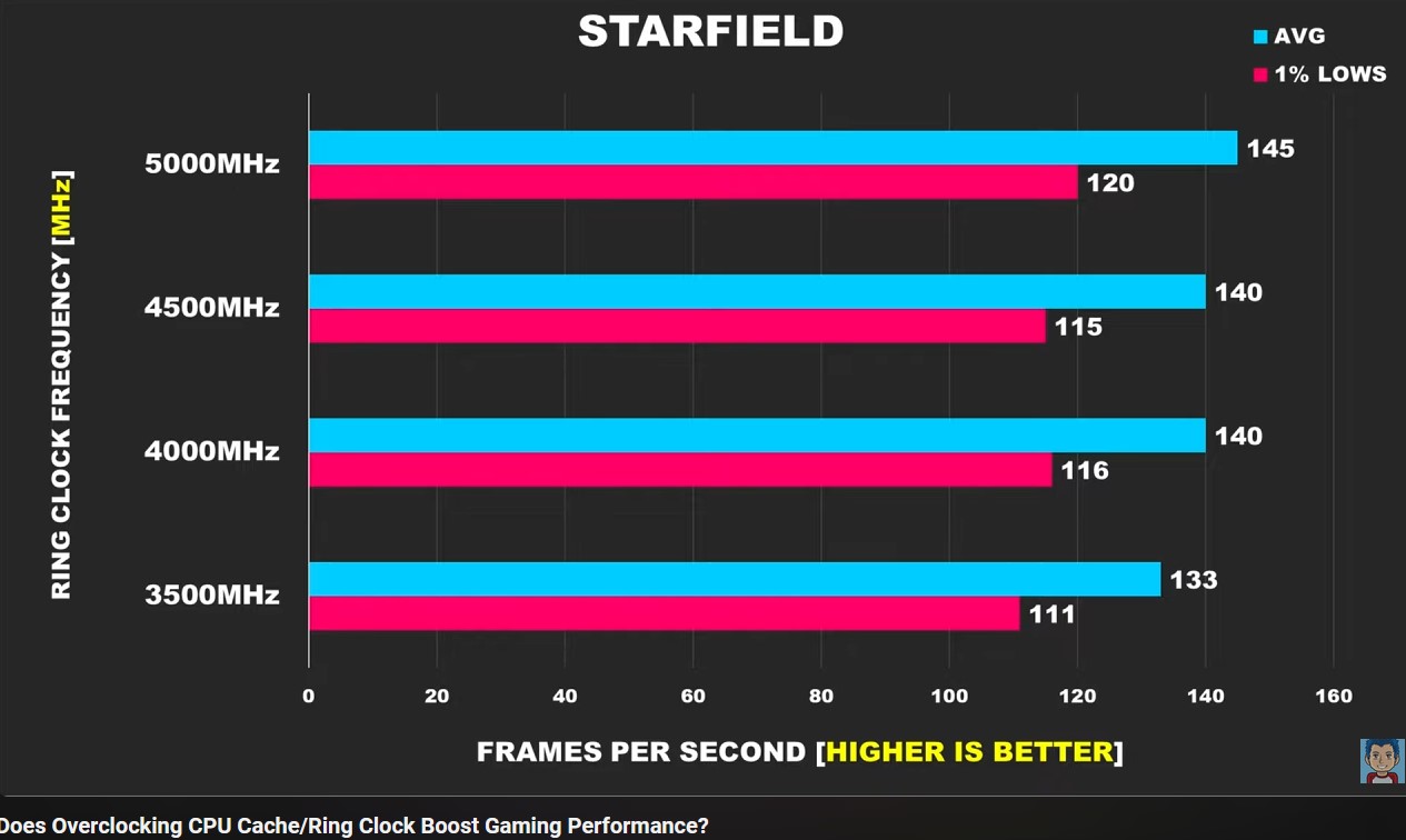

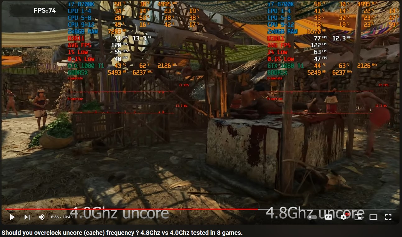

lucul писал(а):
Кольцевая шина Интел бесспорно великолепна при числе ядер не более 4 - в этом случае её эффективность составляет аж под 99% ,при превышении же кол-ва ядер более 4 - резко падает до 40 % . Mesh шина ненамного лучше - её эффективность составляет 50 - 55% .
Откуда ты взял эти бредовые цифры? У тебя вопреки элементарной логике при 4 ядрах - 99% а если больше то 40% :lol: Сама кольцевая структура означает, что будет плавное снижение и то если шина будет абсолютно одинаковая, не будут меняться частоты, не будет расширятся пропускная способность и т.д. Кроме того твоё фуфловое утверждение легко проверить на практике, если бы шина настолько сильно ограничивала проц аж "до 40%"(ХЗ ВООБЩЕ ЧТО ЭТО ЗНАЧИТ), то разгон шины давал бы космический прирост. Но в инете есть тесты разгона шины
ring_overclock.jpg [ 102.48 КБ | Просмотров: 2845 ]
ring_over2.jpg [ 248.96 КБ | Просмотров: 2845 ]
Как мы видим разгон шины с 3500 до 5000, а это + 42% дал всего несколько кадров, то есть упора в шину вообще нет.

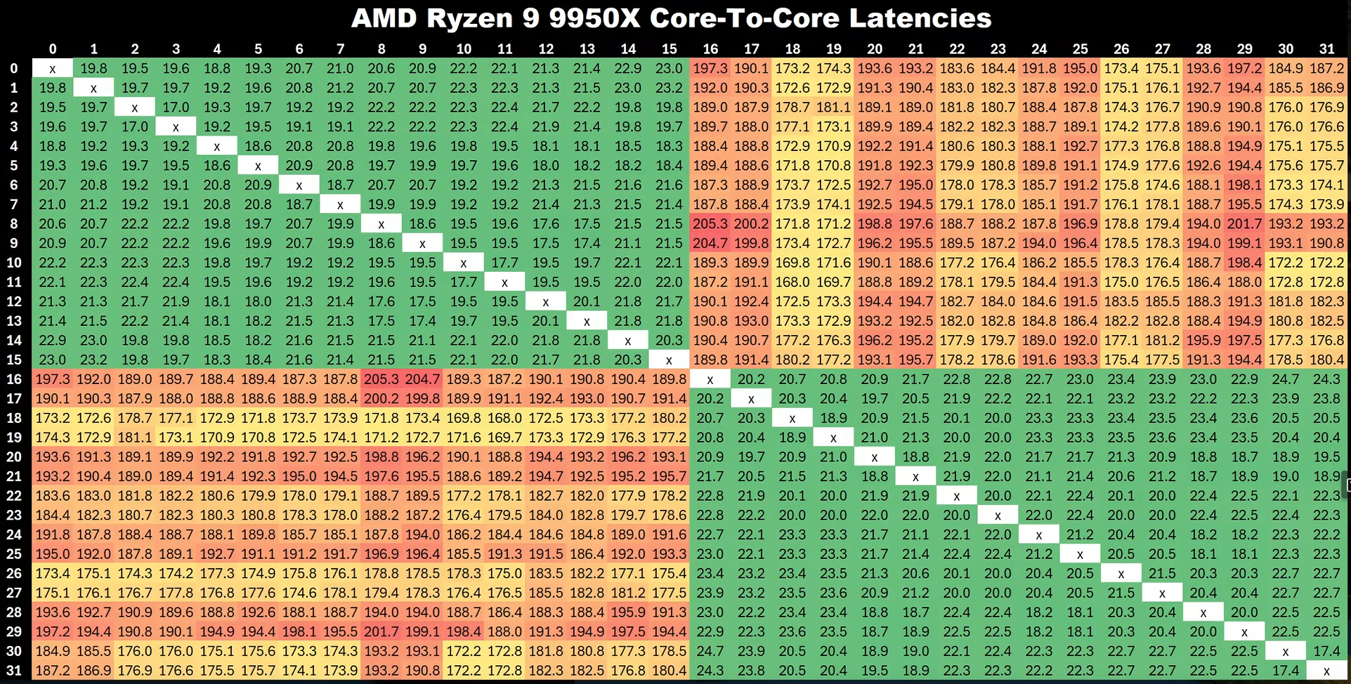

Давайте посмотрим на новейший 9950x и удивительную "эффективность" Infinity Fabric
9950x.png [ 3.29 МБ | Просмотров: 2845 ]
Зелёное - это задержки между ядер в одном чиплете, а красное - это между ядрами в разных чиплетах. Разница между задержками ядер в одном чиплете и между соседними чиплетами в ДЕСЯТЬ РАЗ!
На этом фоне твое утверждение "эффективность составляет 87-90% с каждым последующим добавленным ядром" (lucul) выглядит каким-то жирным троллингом :lol:

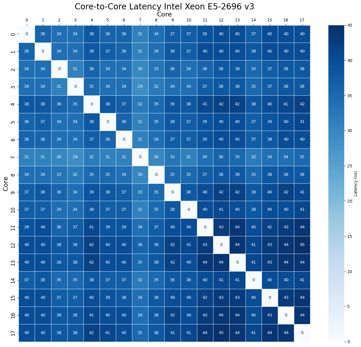

И мой 18 ядерный Зион для сравнения
latency_2696v3_.png [ 112.61 КБ | Просмотров: 2845 ]
Это один и тот же тест! Infinity fabric полный ахтунг даже в сравнении с древним Зионом. Конские задержки как были так и есть.

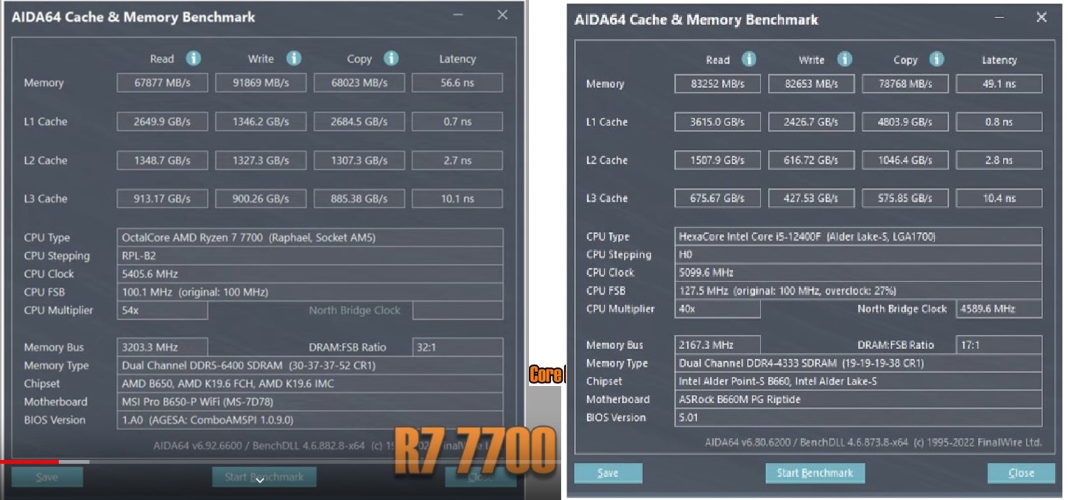

У интел на ддр4 на 12400f скорости чтения выше чем у АМД на ддр5 на 7700!
12400_7700aida.jpg [ 260.88 КБ | Просмотров: 2838 ]

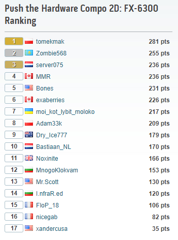

Если вдруг кто-то захочет показать, насколько он хорош в разгоне, через 9 дней стартует конкурс международный. Целых пять бенчмарков:
    Stage 1 - Cinebench - R11.5
    Stage 2 - Cinebench R15
    Stage 3 - wPrime - 32m
    Stage 4 - PiFast
    Stage 5 - SuperPi - 1M
Мы с командой будем принимать участие, будем рады, если кто-то с оверов тоже сможет принять участие, показать высший пилотаж 8-)

А пока что уже за первые 5 дней результаты выложили 17 человек:
Снимок экрана 2024-10-04 131733.png [ 34.23 КБ | Просмотров: 2323 ]
Из интересного, на холодной воде хорошие процы пошли 5,4-5,8 ГГц по одному ядру :shock:

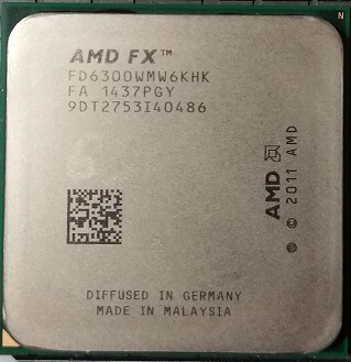

Регистрация: 30.04.2013
знакомый отдал несколько ненужных железяк,на удивление среди них оказался fx-6300)теперь тоже смогу поучаствовать)
fx-6300.jpg [ 43.51 КБ | Просмотров: 1760 ]
фикусить - дело хорошее! :D

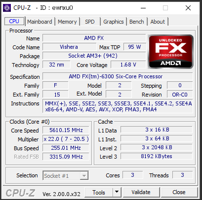

Один день остался, надеюсь, результаты получилось сделать.
Я 5 процессоров успел проверить, лучший пошел на холодном воздухе вот так
Комментарий к файлу: FX-6300 - 5610 air cooling
5610.png [ 41.98 КБ | Просмотров: 1531 ]
Опять скриншотные разгоны ради разгонов)
Регистрация: 22.04.2009
Откуда: Новосибирск
devl547 писал(а):
Узнаю наше комьюнити))
кто-то машины на 402 метра пуляет чисто ради времени
кто-то рыбу ловит и обратно плавать отпускает ради будущей поимки
кто-то цветы выращивает ради красоты
я же изначально говорил, что это конкурс, где нужно максимум показать в 5 бенчмарках, а не повседнев 24\7 настроить.
Remarc, отличные результаты, поздравляю, почти в 20-ку залезли на воздухе, приятно)
Какая температура воздуха была? чисто в помещении или с открытым окном?
Overclocking is a life....

Один день остался, надеюсь, результаты получилось сделать.Я 5 процессоров успел проверить, лучший пошел на холодном воздухе вот так
удачный попался)на сколько остальные различаются?
мы сайте оверов оверов вообще-то)
спасибо,тоже поздравляю :beer: проц оказался прям как 8300 у него тоже 14 год,3-5С на улице было,с окном

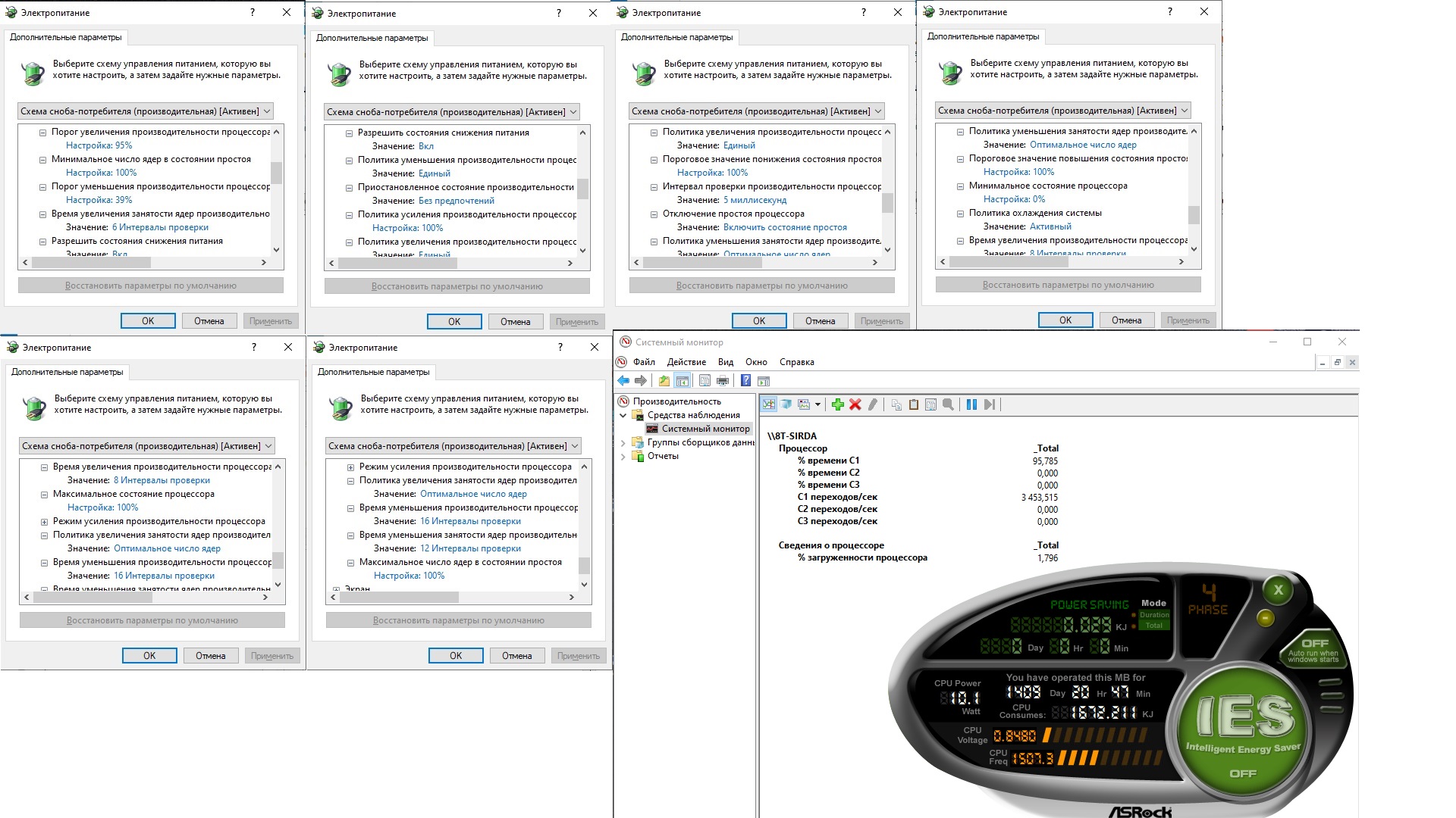

AKAmasol писал(а):
ZeroCooolX писал(а):
Кстати о сберегайках, есть ли гайды как настроить чтобы напряжение и частота не скакали как умалишённые при использовании ПК вне игр. Сейчас просто выключил Cool'n'Quiet, частота и напряжение не сбрасываются.
#p17227525
Если Windows 10, то дополнительно надо отключить парковку ядер (для Windows 7 выпускался пакет обновлений).
Как оказалось недостаточно отключить парковку ядер (Минимальное число ядер в состоянии простоя = 100%) и запретить Windows 10 переводить FX в глубокое состояние простоя, оно же С2 (Пороговое значение понижения \ повышения состояния простоя ЦП = 100%).
Нужно ещё уменьшить Интервал проверки производительности ЦП с 15 миллисекунд до 5, например. Это время, после истечения которого ЦП снова может сменить Р-состояние (Cool'n'Quiet).
После снижения интервала проверки в DiRT rally почти полностью исчезли просадки: были редкие до 45 - 50 FPS, сейчас очень редкие до 55 - 58 FPS.
Прилагаю .bat-файл, который нужно открыть блокнотом (НЕ ЗАПУСКАТЬ!) и посмотреть адреса реестра, после чего вручную через regedit изменить значение параметра Attributes с 1 на 0 в указанных ветках. Проделанные манипуляции откроют в схемах Электропитания дополнительные параметры управления питанием ЦП.
Моя настройка FX 6300 на базе рекомендаций grizlyk
Power_policy_FX6300.jpg [ 532.96 КБ | Просмотров: 996 ]
