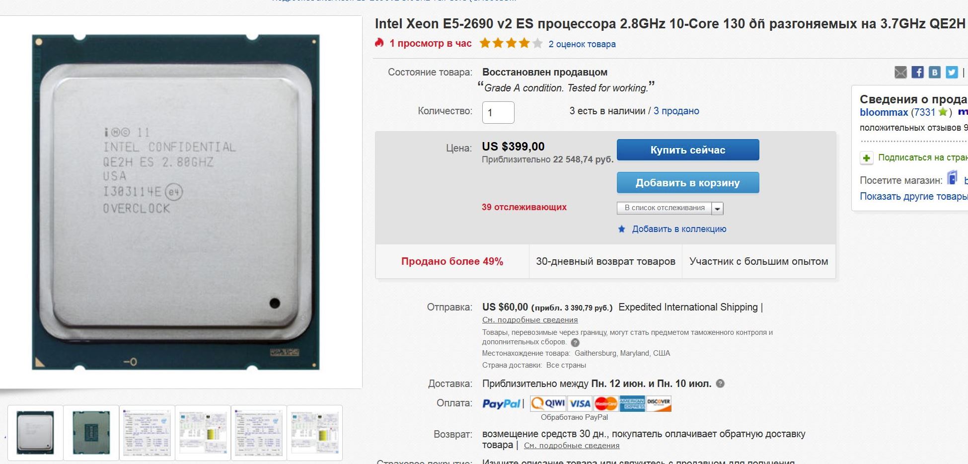

Регистрация: 14.10.2007
Откуда: Калининград
Цитата:
107-108Мгц обычно предел.
Это для V1, у меня 2690 V2 на постоянке работает 110, выставлял и 113, выше не пробовал.
Цитата:
10-и и более ядер, которые поддаются разгону
Существуют инженерники 2690 V2 с разблокированным до 37 множителем.
Но это экзотика, одно время такой продавался на ибее, нашел скрин.
2690.JPG [ 211.74 КБ | Просмотров: 2126 ]
