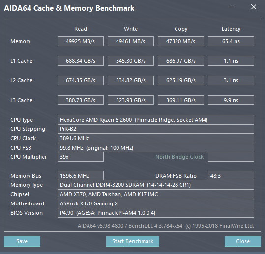

Есть ли смысл гнать память дальше? Получилось снизить тайминги до 14
cachemem.png [ 91.85 КБ | Просмотров: 862 ]

У меня первичные тайминги хуже твоих, но я имею read 51к и латентность почти такая же 66. Кэш 3 уровня так вообще 414 :-) Все почему - вторичные вручную задавал.
Можно увидеть скрин с Ryzen Timing Checker? Знающие люди подскажут, что можно подправить.

Регистрация: 22.02.2018
MarWood писал(а):
AceWeal
у меня чипы Самсунг Б дай. Тайфуном смотрел. но почему-то не могу гнать дальше.
Сыпятся ошибки, а с данными из калькулятора вообще не стартует система.

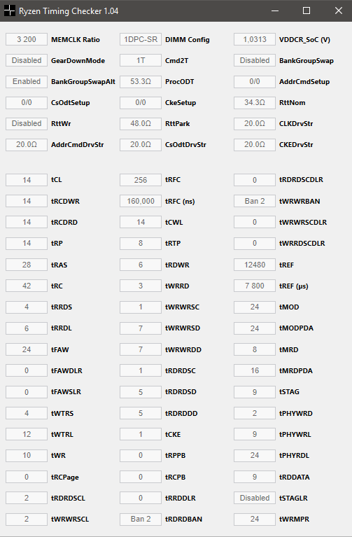

Аннотация.png [ 46.01 КБ | Просмотров: 842 ]
Ryzen 5 3600 + Msi X470 Gaming Pro MAX + Inno3D GeForce GTX 1070 Ti iChill X4 + Enermax Revobron 600W + 2x16gb G.Skill f4-3200c16d-32gfx
Статус: В сети
Регистрация: 29.03.2017
Потому что и так хорошо. CKE зря до единицы опустили. Хоть на 2 оставьте.
Что не так с cke=1, зачем 2 ставить? Что-то новенькое.
По таймингам у вас всё отлично.
Соответственно, если память может больше частоту взять и если мат. плата позволяет, то почему бы и нет?

Статус: В сети
Вы от него прирост производительности получаете? Нет.
По стандарту на 3200 там вообще стоит 8. Занижать тайминг в 8 раз без прироста производительности. Зачем?
Что простите?
1usmus писал(а):
Power down - энергосбережение,если очень грубо говоорить
блокирует/разблокирует тайминг CKE, дисейбл значит CKE должен быть 1,если енейбл значит можно CKE крутить
p.s. Отключение Power down заметно уменьшает задержки.
на твоей материнке и с Самсунгом можно и на 3400 запустить память
а на 3333 точно поехать должна если память SR
вот основные таймиги 16-18-18-36 (CL-RCD-RP-RAS) / 68-443-273-188-10-7-38 (RC-RFC1-RFC2-RFC4-RRDL-RRDS-FAW)
напряжение 1.35-1.4 вольта
подними напряжение SoC до 1.1 вольта для частоты памяти 3400
Попробуй тайминги из калькулятора только основные, остальное в авто. Потом понемногу добавляй. Я вот выяснил, что у меня TRDWR ниже 9 ставить нельзя.

MarWood писал(а):
но я имею read 51к и Кэш 3 уровня так вообще 414 Все почему - вторичные вручную задавал.
просто у тебя 8 ядер,а у него-6
