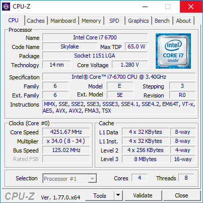

Подскажите, через что можно отслеживать температуру процессора разогнанного по шине? В моем случае это i7 6700.

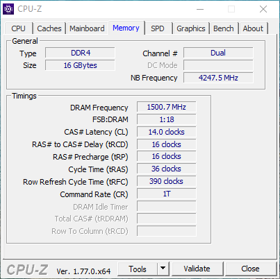

Я на Asus Z170-A шью туда-сюда последний оф. биос и мод. биос без проблем.
Сейчас балуюсь по минимуму, но везде хватает с головой для прокачки моей GTX1070 в FULL HD.
2016-08-28_22h47_00.png [ 27.72 КБ | Просмотров: 878 ]
2016-08-28_22h47_13.png [ 22.14 КБ | Просмотров: 878 ]
