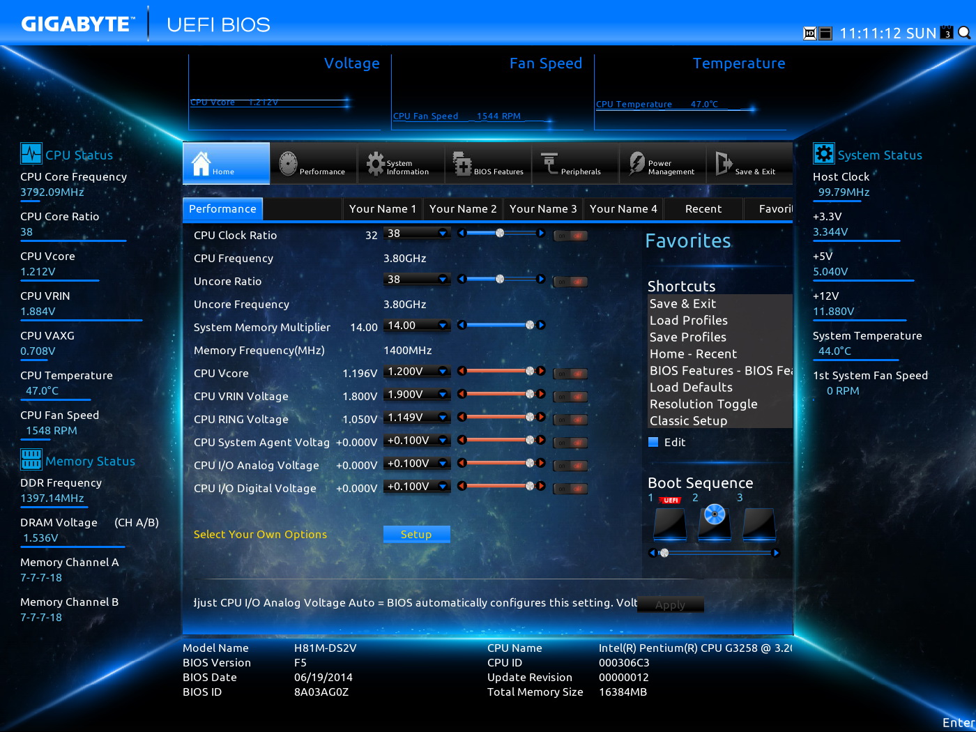

Регистрация: 15.09.2007
Взял себе Gigabyte GA-H81M-DS2V для G3258 L332C000 (VID 1.12) думал запущу на частоте 4100 1.35v, при таких параметрах он абсолютно стабилен, но не тут то было, эта плата даёт VCore максимум 1.2V поставить, процессор работает при таком напряжении только на 3800mhz. Максимум для памяти даже не 1600 как я ожидал а 1400. Так что брать дорогую память под H81 бессмысленно, я поставил kingmax 1333, работает на номинальном напряжении (1.5V) с задержками 8-8-8-21.
При этом в BIOS есть профиль для 4770k @ 4700, интересно как это вообще возможно на такой матери, хотя может они эти профили на все свои платы под 1150 тиражируют.

Иван Николаевич Баранов
Регистрация: 15.07.2011
расстроил ты меня..Я себе собрался такую же простенькую плату под стенд брать, повелся на 8-pin питания проца и неплохой обзор...
Я на то же самое повёлся, 8Pin, по 3 полевика на фазу (у остальных производителей по 2 вроде на H81). Я и себя расстроил этим. Надеюсь ограничение программное, сделали чтоб не пожечь питание при установке 4-ядерника, ну или чтоб на неразгоняемых процесорах не повышали напряжение, надеюсь выпустят новый BIOS, при определении g3258 будут давать выше напряжение выставлять. У меня на стоковом BIOS msi z97i ac тоже не давала выше 1.2V после обновления всё норм.
