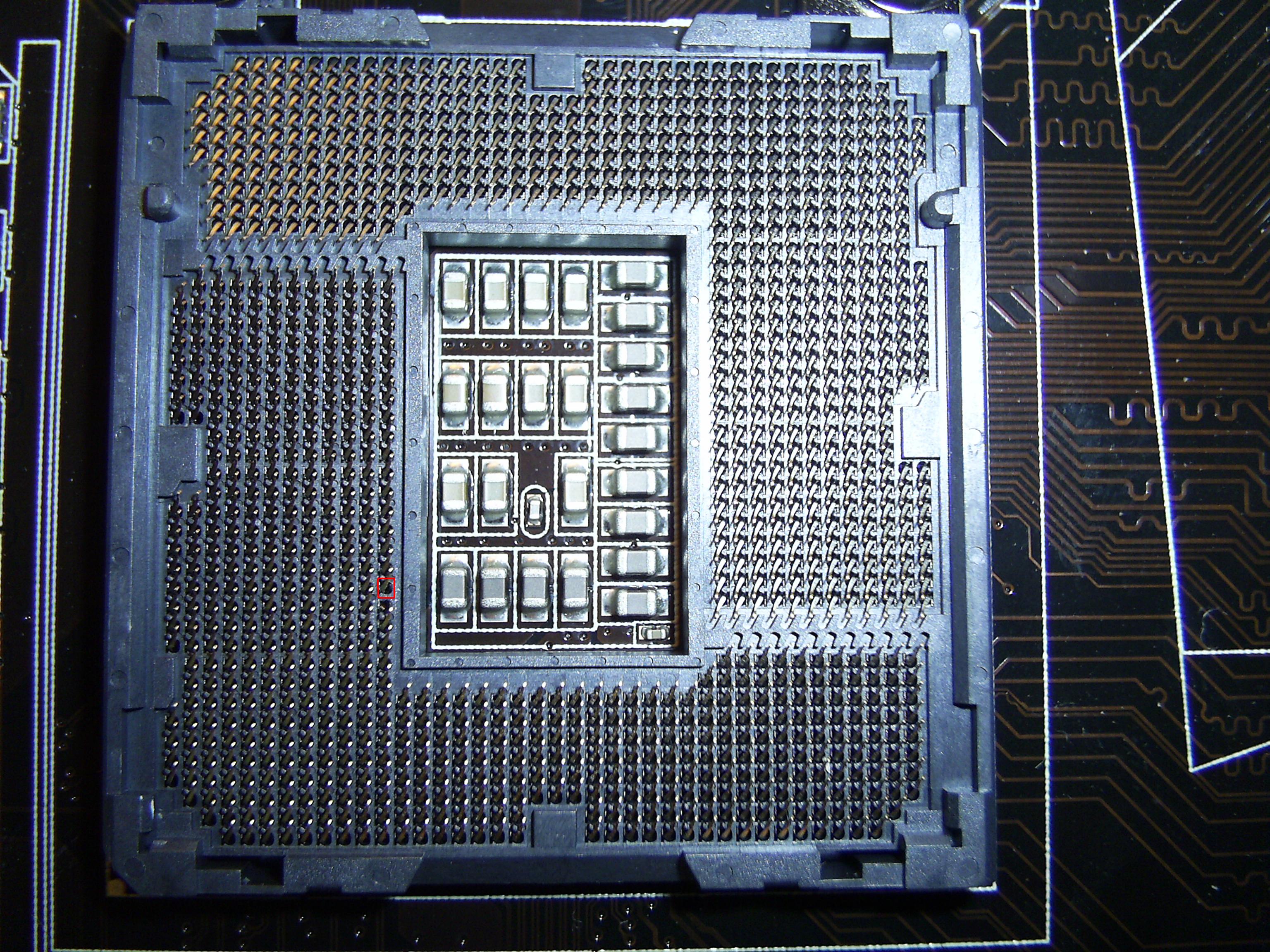

Регистрация: 25.10.2011
Люди добрые, кто может подскажите плиз,отломалась ножка на сокете 1155 http://linkme.ufanet.ru/images/6363826c ... 17316e.jpg критично или как и на что влияет?

Регистрация: 04.10.2004
Barabasikus
M13 (если я правильно вижу) VCCIO - не критично.
я тоже так считал что м13 но потом пересчитал и получилось м14 вроде, могу ошибаться а это VCC вроде, я в этом ноль, а человек боится комп запускать))) И если можно в 2 словах на что эти параметры влияют
Регистрация: 01.12.2003
Откуда: msk.ru
в 2 словах Отломалась ножка процессора... #10167598
Vcc - питание. Ножек чуть больше, чем дофига.
Vss - земля. Ножек больше, чем всех остальных.
Vccio - питание систем ввода вывода. Ножек много.
Их там так много, что ни на что потеря одной-двух не повлияет.

за что отвечают ножки AM35 и AJ37 (сокет 1155)? AM35 отломилась, AJ37 погнулась... Насколько это критично?
andrewss
Критично. Это выводы шины данных первого и второго каналов памяти.
