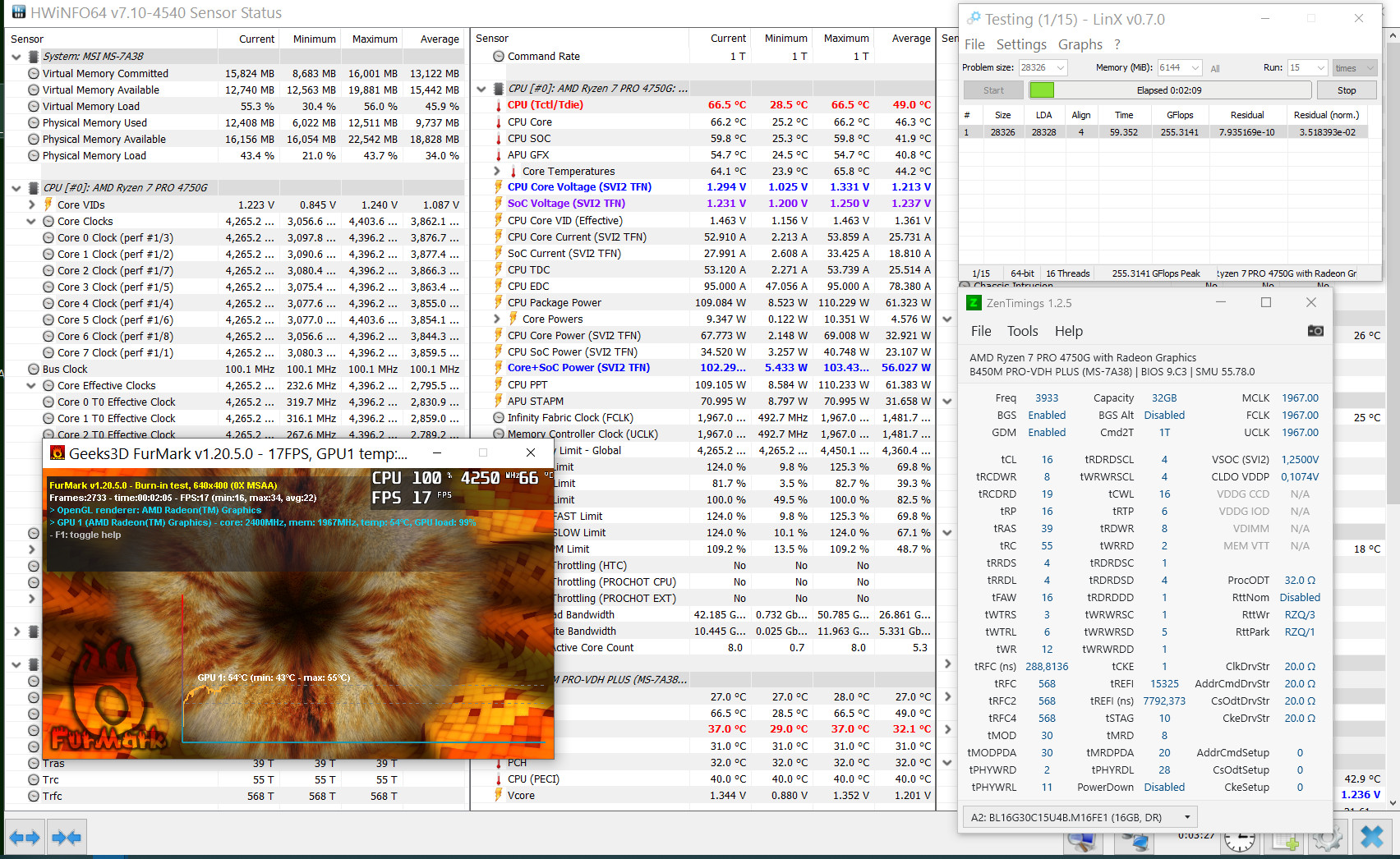

Регистрация: 15.09.2009
Eufori, сказано же, что в предельном разгоне всего не увидите и 150w в линпак + фурмарк.
Вот вам 4750g, линпак+ фурмарк, проц -0.15 оофсет, встройка 2400мгц, память 3933. Проц 70Вт, сок 40Вт пикового потребления.
111111.jpg [ 798.69 КБ | Просмотров: 597 ]
Если проц погнать с фикс. напругой, увидите больше. Основное в сборке с апу - память, остальное вторично. Поэтому тулить горизонталку из-за того, что она что-то будет обдувать и потом чесать репу, как охладить оперативку(кот. топ флоу обдувает с одной стороны 2 планку) верх маразма.
Поэтому стройте все вокруг хорошей оперативки, с норм радиаторами. 150вт потянет легко любая из обсуждаемых плат без перегрева врм. А так дело ваше.
