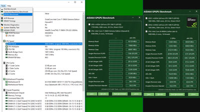

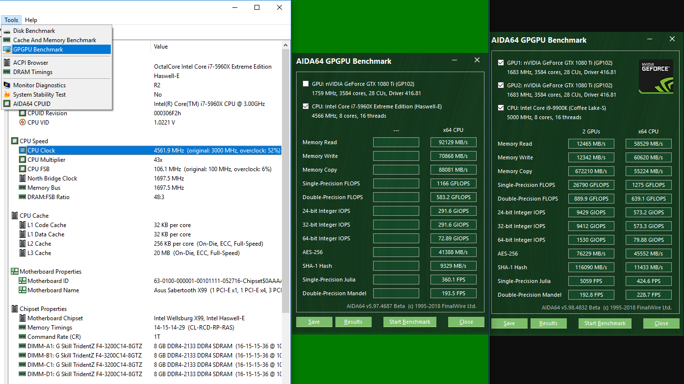

BOBKOC писал(а):
Позже отпишусь...
отпишись, чтоль :?: , картинкой для начала :punish: :sarcastic_hand:
а ля такой ↓
5960X vs 9900K.jpg [ 984.64 КБ | Просмотров: 2469 ]
