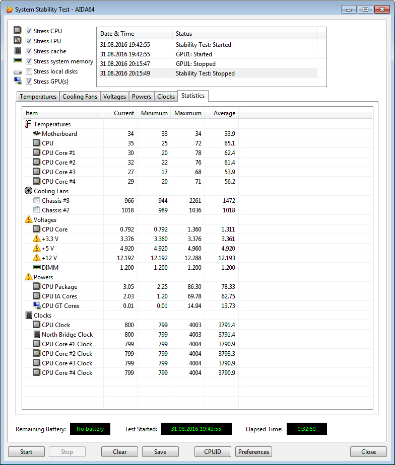

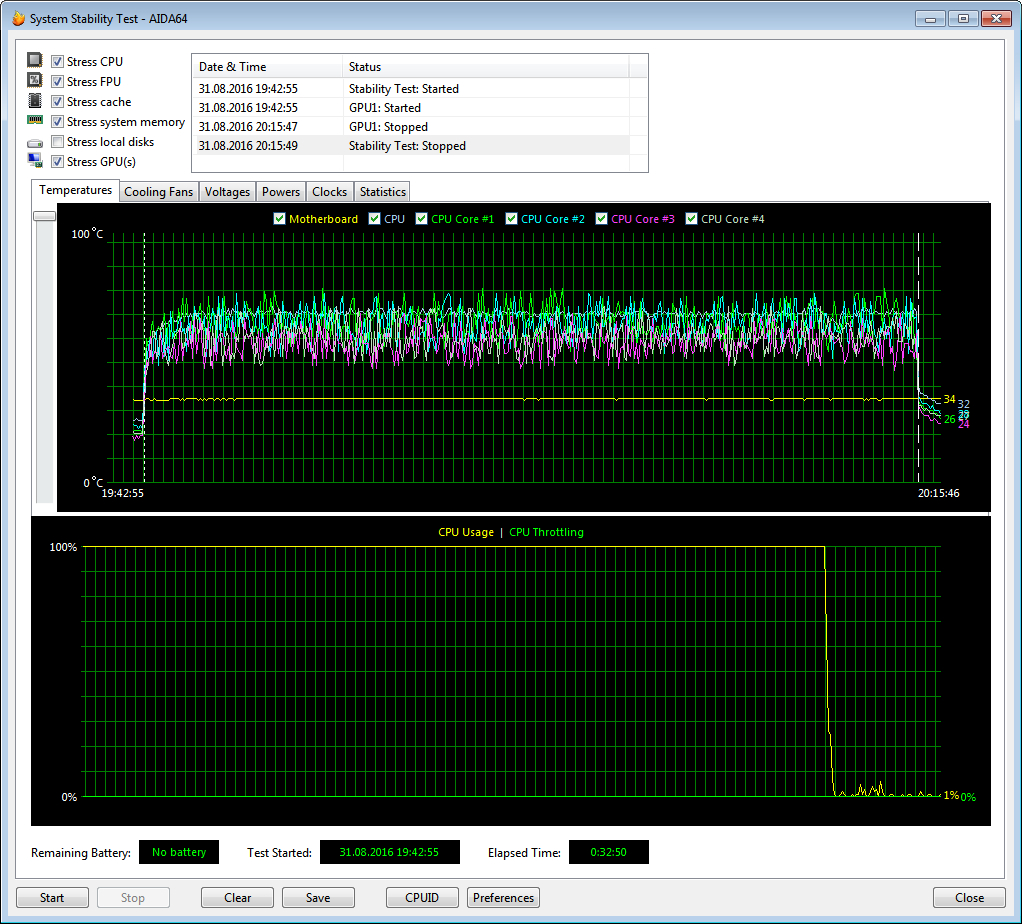

i7 6700K без разгона. Кулер Noctua NH-U9B (не SE2. с одним вентилятором). Термопаста Arctic Cooling MX-4.
В простое до 30 градусов. Подскажите всё ли нормально под нагрузкой?
2016-08-31_192602.jpg [ 1.12 МБ | Просмотров: 1275 ]
2016-08-31_201609.jpg [ 446.15 КБ | Просмотров: 1275 ]
2016-08-31_201647.jpg [ 790.55 КБ | Просмотров: 1275 ]
